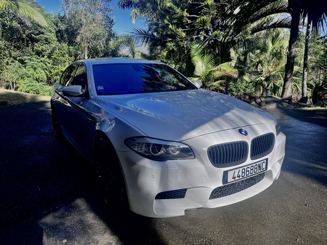

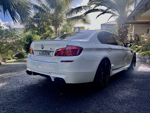

Posté(e) le 24 juillet 20233 a Auteur comment_1143337 Quelques photos de ma grosses !! , soyez indulgent avec le rouge 😅!! Signaler

Posté(e) le 24 juillet 20233 a comment_1143363 Il y a 5 heures, Djeb988 a dit : Quelques photos de ma grosses !! , soyez indulgent avec le rouge 😅!! Le rouge me choque pas, à la rigueur ce sont plus les inserts alu que j'aime moins... Il te les faudrait en piano black pour pas avoir trop de couleurs différentes Signaler
Posté(e) le 24 juillet 20233 a comment_1143364 Il y a 5 heures, Djeb988 a dit : Je viens de recevoir les pièces que j’avais en commande, ( coupelle d amortisseurs, bielette de direction , bobines, bougies) Pourquoi coupelle d'amortisseurs et bieltette de direction ? Ton problème est résolu avec le changement de bobine ? Signaler
Posté(e) le 24 juillet 20233 a comment_1143365 5 hours ago, Djeb988 said: Quelques photos de ma grosses !! , soyez indulgent avec le rouge 😅!! ca fait config "dubai" blanc et rouge... sympas les écrans d'origine🥰; très bel exemplaire.. avec la flotte qui ya part chez toi.. ca doit être coton de passer tout ca au sol. Signaler

Posté(e) le 24 juillet 20233 a Auteur comment_1143413 Il y a 5 heures, KOOMICHRIS a dit : ca fait config "dubai" blanc et rouge... sympas les écrans d'origine🥰; très bel exemplaire.. avec la flotte qui ya part chez toi.. ca doit être coton de passer tout ca au sol. On fait ce qu’on peu !! 😜 Signaler
