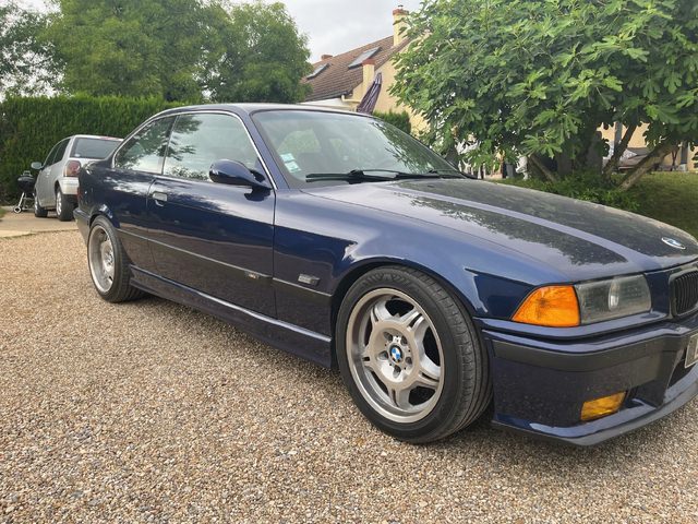

Salut toutes et tous.

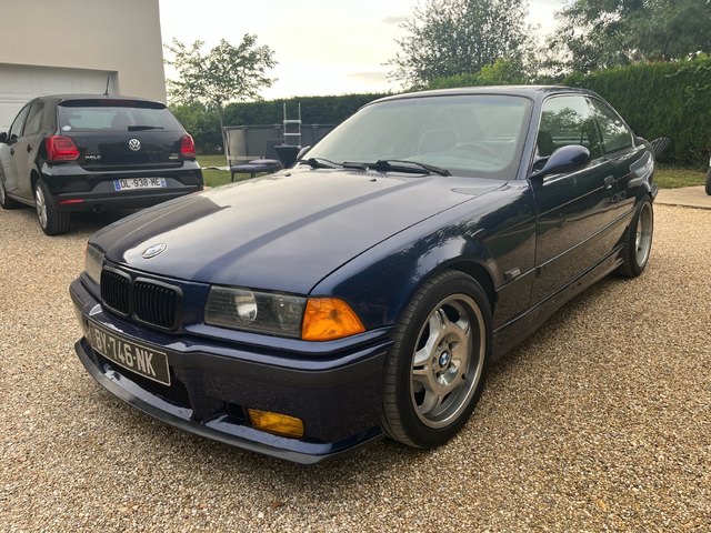

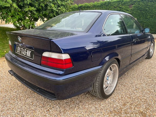

Je poste ça ici, elle n'est pas ///M, mais son moteur est assez surprenant.
Voilà, achetée à un jeune futur papa qui en avait pris soins, je suis son 14 eme proprietaire.
OUi oui 14 eme, et j'espère bien dernier.
ça faisait des années que je veux en sauver une de la débilerie tuning, et de la boucherie "drift".
Maintenant c'est fait et je vous la présente.
Les points positifs :
  • Pas ou peu de rouille, une cloque sur le bandeau arrière, niveau de la serrure de coffre.
  • Inspection du dessous, la ligne est bricolée, mais pas de rouille non plus.

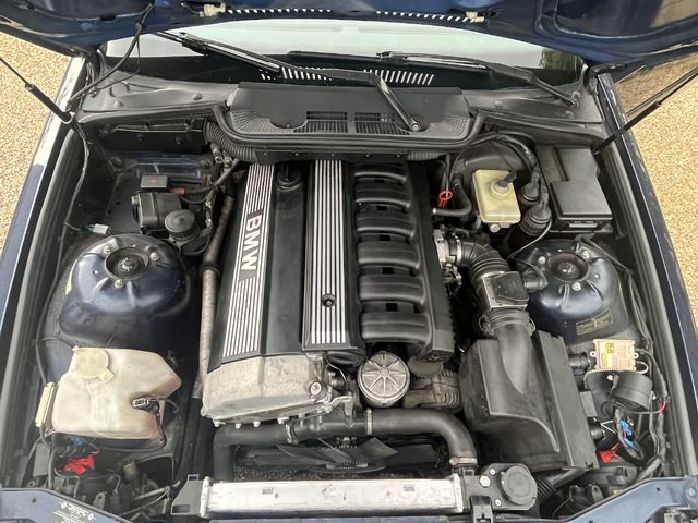

  • Moteur M50B25 non vanos ayant toute sa santé.
  • Coupé couleur bleu, hé hé hé.
  • OBD 18 touches ( pas d'origine à mon avis)
  • Jantes oem M3 German style (elargie à l'arriere)
Les points négatifs :
  • C'est une boite auto, je vais devoir me fader un swap.
  • La peinture, bien que belle de loin ou en photo, a été fait par un artisan boucher, coulures, pit de poussieres, peau d'orange etc etc, a refaire integralement.

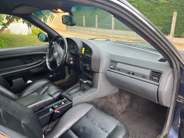

  • L'intérieur cuir est obsolète, le siege conducteur, d'ailleurs, vient d'une berline.

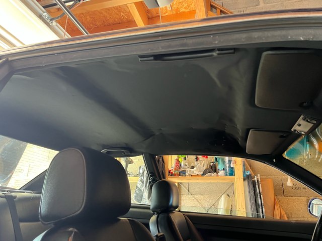

  • Ciel de toit fixé à l'agrafeuse, beuaaark.
  • Pas mal de plastiques cassés, mais trouvables.
  • La suspension, même si Bilstein, est à revoir, au moins l'assiette de l'auto dans un premier temps.
Et la faute de gout ultime...pavillon percé pour mettre une antenne, waaaaaaacon !
Voila, son petit prénom sera ZITA.
Ici quelques photos de l'ancien propriétaire.

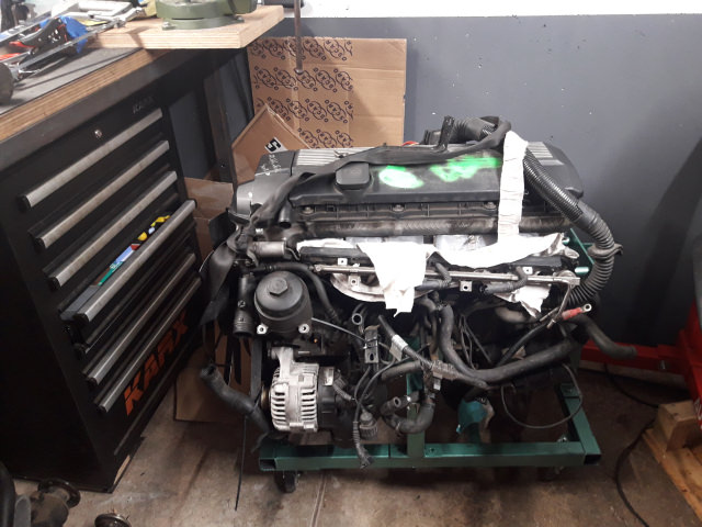

  • J'enchaine les mauvaises nouvelles... Quan je l'ai acheté, il y avait une suspicion de JDC, ok, maintenant c'est sur, l'arriere du moteur est vert comme HULK. J'en ai déjà vu des réparations

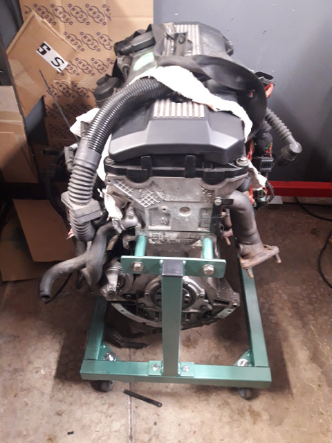

MOTEUR :
Swap du moteur M50B25 par un M52B28    à faire
Refection totale du M52B28   à faire

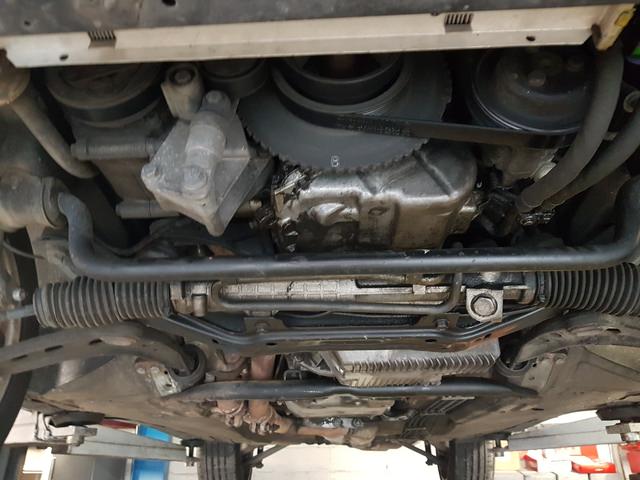

Bon, sinon cette chtite Zita....

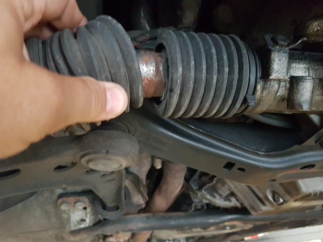

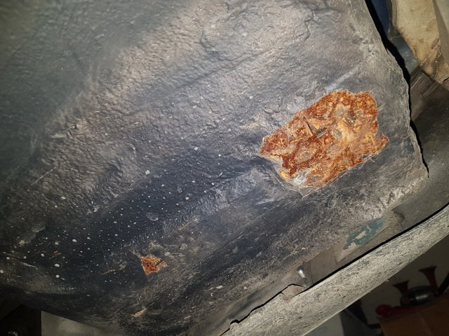

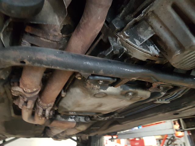

Elle a fait un passage sur le pont.
Bilan, rouille sur le bac à batterie fuite d'huile joint de carter ou spi de vilebrequin.
Ligne d'échappement bidouillée.
Étrangement les goujons de fixations du collecteur d'échappement sont rouillasse en mode craignos.
Certainement de la boulonnerie china dont la qualité est irréprochable.
Bref...😁🤣
