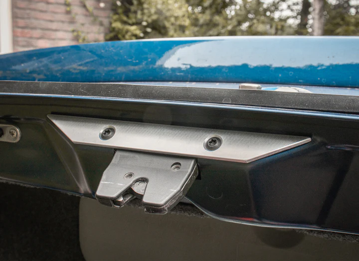

Posté(e) le 7 juillet 20232 a Auteur comment_1141823 J'ai trouvé ça en fouinant sur youtube coté americain, puis en fouinant de nouveau, je l'ai trouvé en Europe. C'est une plaque pour E36, qui vient rigidifier le bloc serrure de la malle arriere...cool ! @Gabs94 @geoffrey1993 https://st-trackparts.com/collections/bmw-E36/products/E36-trunk-reinforcement?variant=42055168393381
Posté(e) le 8 juillet 20232 a comment_1141836 Oui, ceux qui utilisent des ailerons LTW type M3 GT doivent mettre cette plaque de renfort sous peine de se retrouver avec la malle fissurée au niveau des fixations de serrure. Si tu n'as pas d'aileron de ce genre: je ne sais pas si c'est utile comme upgrade?
Posté(e) le 8 juillet 20232 a Auteur comment_1141839 Salut @totomini, l'americain l'expliquait aussi dans sa video.😉👍 Toujours est il que même sans une pelle à tarte sur le malle, ça reste un point faible, et à 25 boules la plaque, je vais pas me faire suer à la fabriquer, la mienne est de 1992, et il y a quelques petites fissures qui apparaissent autour des fixations. Il y a toujours la solution de mettre une rondelle large à la place, mais ça c'est plus joli.😉 Une photo d'illustration ci dessous.
Posté(e) le 8 juillet 20232 a comment_1141876 Ah oui, je pensais que sans pelle à tarte comme tu dis, il n'y avait pas de souci, c'est à cause de l'ouverture/fermeture ces fissures?
Posté(e) le 8 juillet 20232 a Auteur comment_1141883 il y a une heure, totomini a dit : Ah oui, je pensais que sans pelle à tarte comme tu dis, il n'y avait pas de souci, c'est à cause de l'ouverture/fermeture ces fissures? oui je pense, a force, l'elasticité de l'acier atteint sa limite et la tole se fissure autour des trous de fixation du bloc serrure. La mienne n'est pas aussi atteinte que la photo, mais elle commence à fissurer. Je mettrais une photo.
Posté(e) le 11 juillet 20232 a comment_1142174 La mienne aussi a juste 2 ptites fissures et ca suffit pour qu'à un moment, la serrure prenne un chouille de rien d'angle et là tout simplement la malle ne s'enclenche plus. La première fois que ça m'est arrivé c'était le jour du retour de vacances, coffre chargé, prêt à partir avec femme et enfants, je peux te dire que j'étais pas de bonne composition à ce moment là. J'ai cherché bien 20-30 min quel était le problème. La solution immédiate est simple: on saisit le bloc serrure sur la malle et on le remet au bon angle en tirant vers soi. 1mm suffit. Ca tient un moment avant que ça ne rebouge mais effectivement je vais mettre un renfort pour être tranquille moi aussi. Par contre franchement 25/30euros (et sûrement des frais de port en +) pour un pour un bout de 15cm d'alu droit c'est un peu abusé je trouve. Ils doivent marger à 700% là-dessus!
Posté(e) le 11 juillet 20232 a Auteur comment_1142176 il y a 3 minutes, SpaceGrau08 a dit : Par contre franchement 25/30euros (et sûrement des frais de port en +) pour un pour un bout de 15cm d'alu droit c'est un peu abusé je trouve. Ils doivent marger à 700% là-dessus! 37,95€ avec les frais de port. Et effectivement en marge, ils doivent pas etre loin.hé hé hé. Le prix de l'aluminium et de la decoupe laser, le perçage et fraisage, multipié par 4. Moi aussi la malle ferme quand elle veut, du coup j'ai préféré acheter plutot que fabriquer.😉

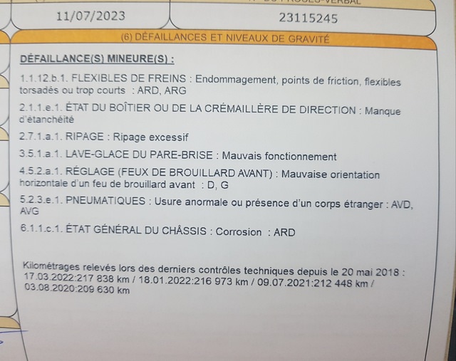

Posté(e) le 12 juillet 20232 a comment_1142287 Ily a quand même plus de lecture que sur le CT de la M135i de @964RS du coup !!! …. Bon vu les km et l’âge, ça se comprend mais tu as 2/3 trucs à faire quand même 😉
Posté(e) le 12 juillet 20232 a Auteur comment_1142293 Il y a 2 heures, LeoPolo a dit : Ily a quand même plus de lecture que sur le CT de la M135i de @964RS du coup !!! …. Bon vu les km et l’âge, ça se comprend mais tu as 2/3 trucs à faire quand même 😉 Ben ouaip, 31 ans la milf, mais ça va le faire. La corrosion c'est le bac a batterie, un classique. Soufflet de cremaillere, reglage de l'assiette (trop basse de l'arriere), une geometrie et elle sera déjà un peu mieux. 😉👍

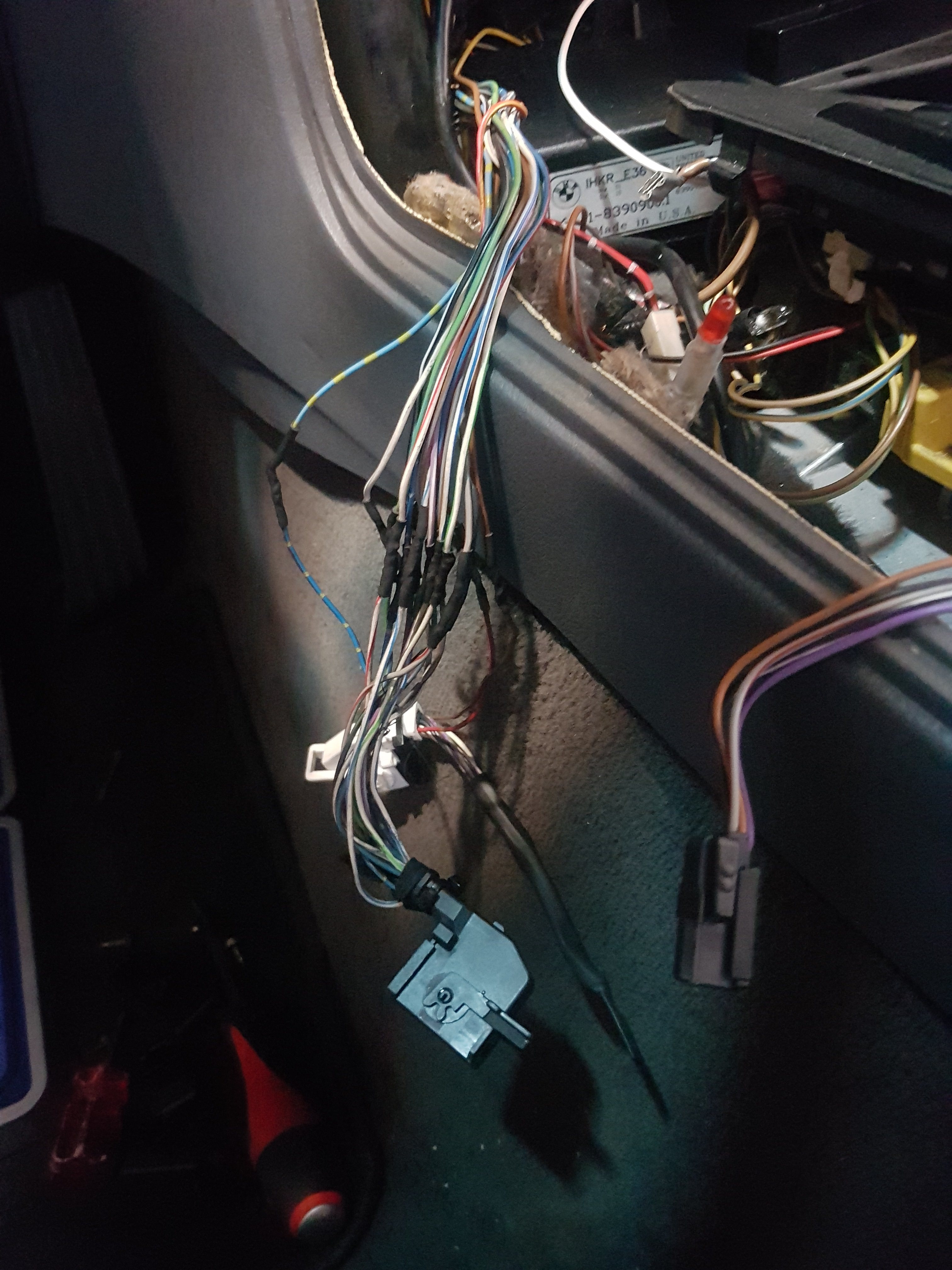

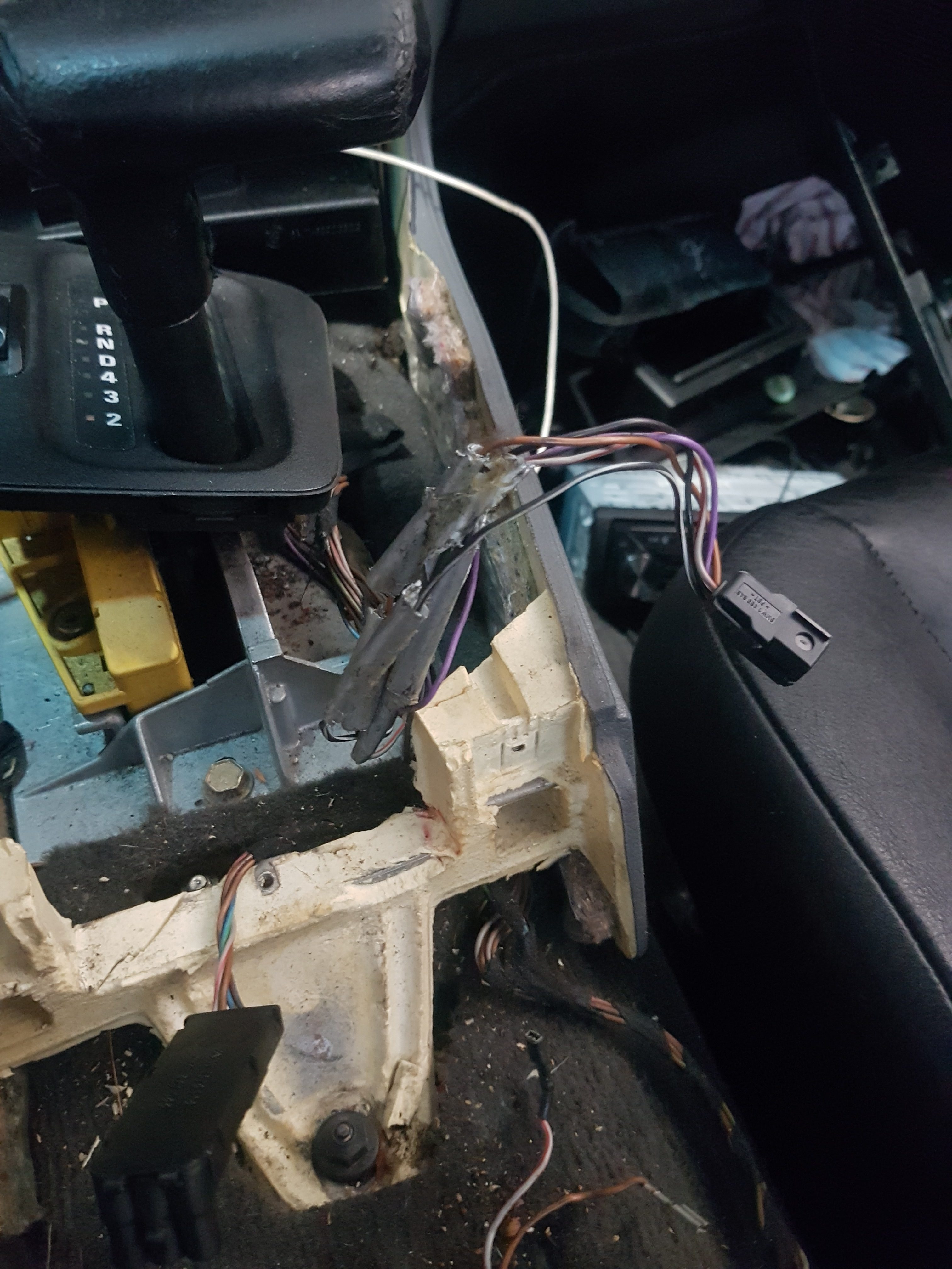

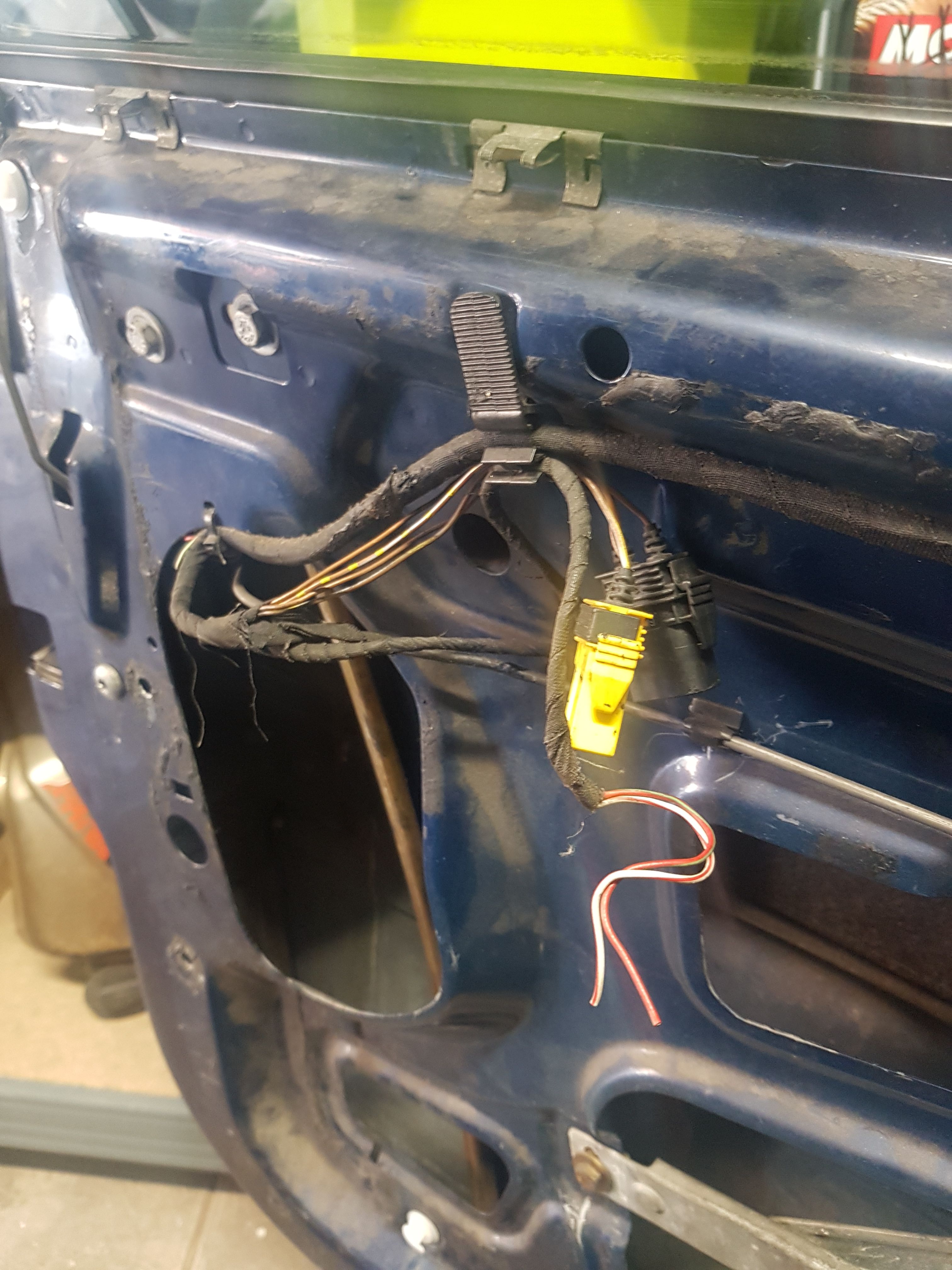

Posté(e) le 17 juillet 20231 a Auteur comment_1142681 Je savais que j'allais trouver du sale sous la console centrale. Vu que l'ordinateur de bord, le kilométrage restaient allumés même contact coupé. Et je vous parle pas du faisceau du poste branché en + permanent aussi. Pfffff. Facile de trouver aussi pourquoi la vitre conducteur ne descend pas du petit 1 cm à l'action sur la poignée extérieure ou intérieure. Si c'est branché, c'est mieux... Modifié le 17 juillet 20231 a par Bimmerboy
Posté(e) le 18 juillet 20231 a comment_1142767 Ah du grand "dédé la bricole le faisceau électrique", mes préférés, ça coupe à tout va, cosses, raccords rapides, scotchs, sans schémas et sans rien y comprendre Un miracle qu'il n'y ait pas plus d'autos qui crament, Bonne remise au propre de tout ça
Posté(e) le 18 juillet 20231 a Auteur comment_1142771 il y a 48 minutes, aramis a dit : Ah du grand "dédé la bricole le faisceau électrique", mes préférés, ça coupe à tout va, cosses, raccords rapides, scotchs, sans schémas et sans rien y comprendre Un miracle qu'il n'y ait pas plus d'autos qui crament, Bonne remise au propre de tout ça Ouaip ouaip, je vais glisser une photo du faisceau du poste, c'est à pleurer de rire ou pleurer tout court. Toujours est-il, que la non extiction de l'ecran des km contact coupé et voiture verouillée me pose problème aussi. J'ai pas encore sorti le bloc compteur, et j'ai pas vraiment hâte de voir ce qu'il y a derriere. Merci pour le soutien .😉👍
