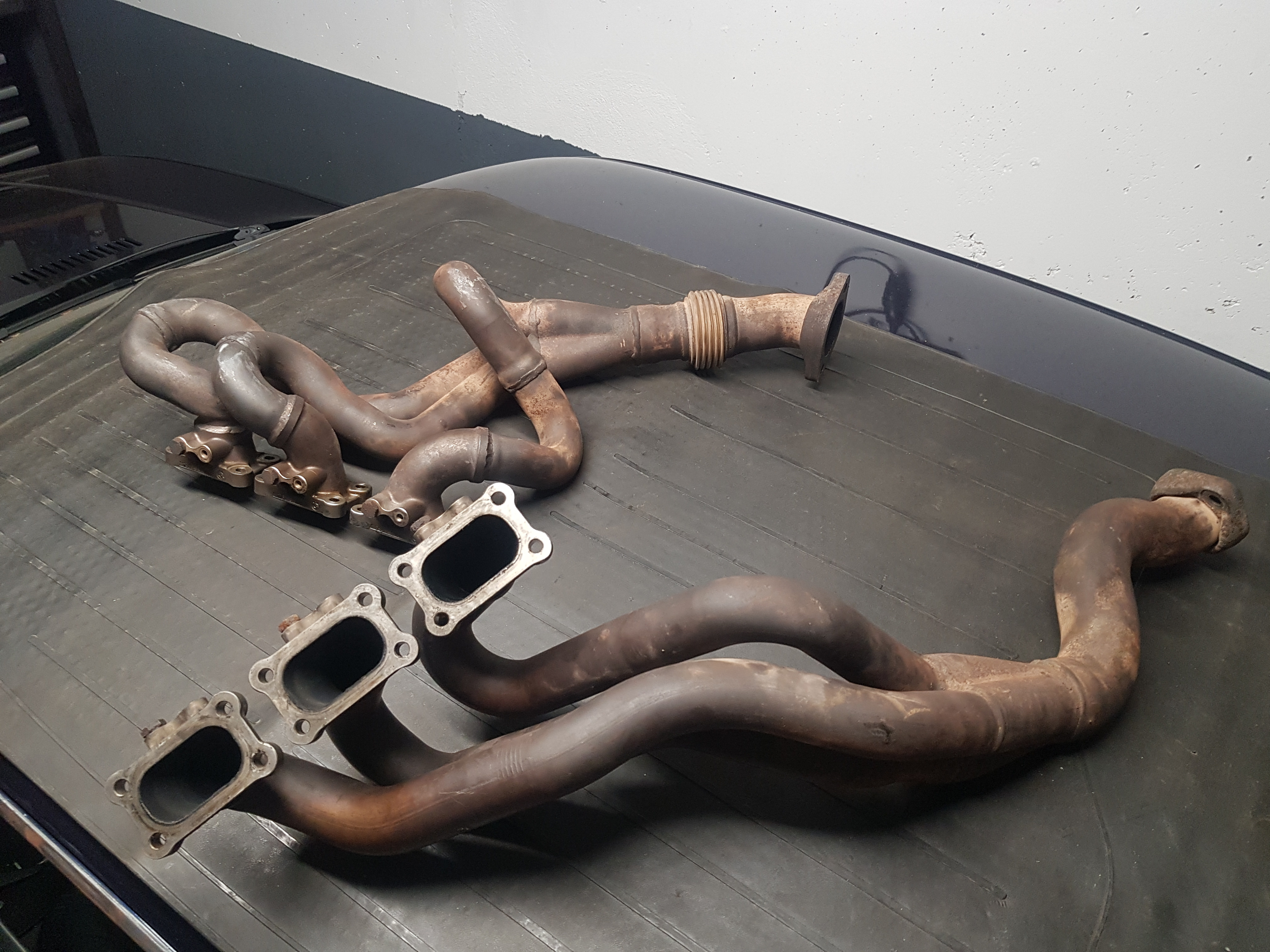

Aujourd'hui c'était balade avec la E46.
J'en ai profité pour récupérer ce petit bijou de tubes soudés, à un prix normal, pas d'amerloque quoi!!😉😁👍
Soit 350 euros hors déplacement.
Bref, je "zieute" la ligne M3 driftshop qui fera parfaitement le boulot.
J'avais un plan dans la banlieue de Toulouse pour un M52B28 à 900 boules.
J'ai envoyé des messages, il a repondu une fois, je lui ai dit je viens ce week-end, depuis plus de nouvelles.
Soit c'est une arnaque, soit c'est pas la crise pour lui,il veut pas de goulouches.
Sinon y en a un complet par chez @CrisZ ,avec la boîte et tout et tout, mais la vache comment ça fait loin de Toulon pour aller le chercher avec mon jumpal 1.9D de 70 mini poneys 😁😂

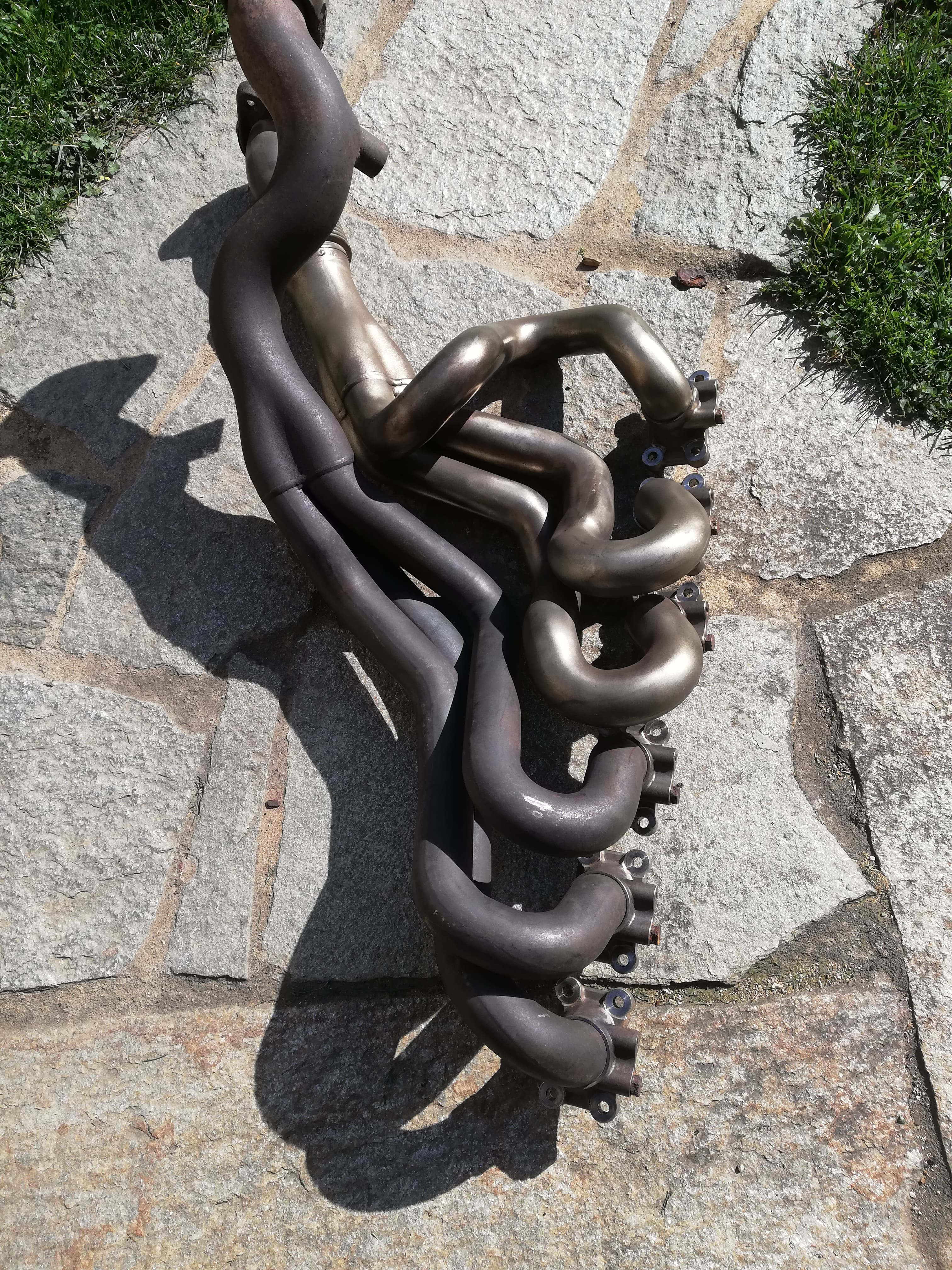

Salut @Gatouille, joliiiiiiiiiiiiiiiiiiiiiii ce soucis du détail ! 😉👍
Bon, je vais plutot faire ça en mode goret...comme je vais les enrubaner de bande thermique, je vais leur faire un nettoyage sommaire.
Un coup de gratounette dans les conduits, un petit coup de nettoyage avec du "Harpic cagadou" à l'exterieur, et ça ira bien.😝😜
Par contre, ça doit etre un des premiers collecteurs de S50B30, vu que le collecteur arriere est fait de plusieurs morceaux soudés.
comment_1153114
La bande thermique échappement te fait gagner 1 cv , mais c'est vrai diminue la température du compartiment moteur, mais au prix d'une bonne prise de tête pour les poser, mettre les bandes dans l'eau tiède au moins 24h à l'avance, avoir aussi des colliers inox dédiés pour assurer les endroits chiants, et au final mais c'est moche, mais moche, 😭 attention mettre des gants ces bandes c'est comme la fibre çà pique, mais une horreur.....
Tout çà pour cacher ces magnifiques collecteurs , des œuvres d'art, c'est une peu mettre un drap sur une peinture de Matisse 😊

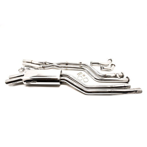

Il y a 16 heures, Bimmerboy a dit :
Tu crains pas de faire trop de bruit ?
Car de ce que j'ai pu entendre sur cette ligne c'est pas forcément blanc blanc..
comment_1153122
il y a 58 minutes, Madbul a dit :
Salut Mad.
Je ne sais pas, ils ont sorti une V2.0 de cette ligne, plus silencieuse de 2 à 3 db parait il.
Et donc avec un maxi de 92 db à priori, il y a une vidéo sur leur site.😉
Du coup ça passera sur la grande majorité des circuits.
comment_1153128
A ce prix là ce n'est pas cher, je trouve les emboitements pas pratiques en revanche, un bon soudeur comme toi pourra mettre des V Band c'est tellement bien pour intervenir sur l'auto rapidement. Ils annoncent 95 db.
comment_1153130
Les raccords immediats apres collecteurs ne servent que pour un montage stock.
Si tu as les collecteurs M3, tu n'utilises que les tubulures classiques, pas besoin de modifications à mon sens.
Souder l'integralité des raccords , pourquoi pas, mais ça veut dire tomber toute la ligne en cas d'intervention dans la zone berceau arriere/pont ou pour remplacer un flector, etc...etc...
C'est dommage de se priver de cette aisance, non?
comment_1153131
pardon @Gatouille, pour repondre a ta question, pas besoin de souder des V band sur un produit comme celui-là, trop de modifications.
il faut recouper, ajuster, ressouder, et tout ça en etant sous la voiture.
C'est pas compliqué en soi, mais faut etre super précis dans ton traçage, du coup, ça devient vite long a mettre en oeuvre si tu veux pas caguer une découpe.😱😭🤣
