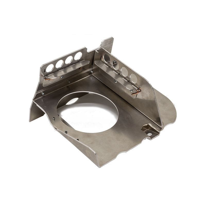

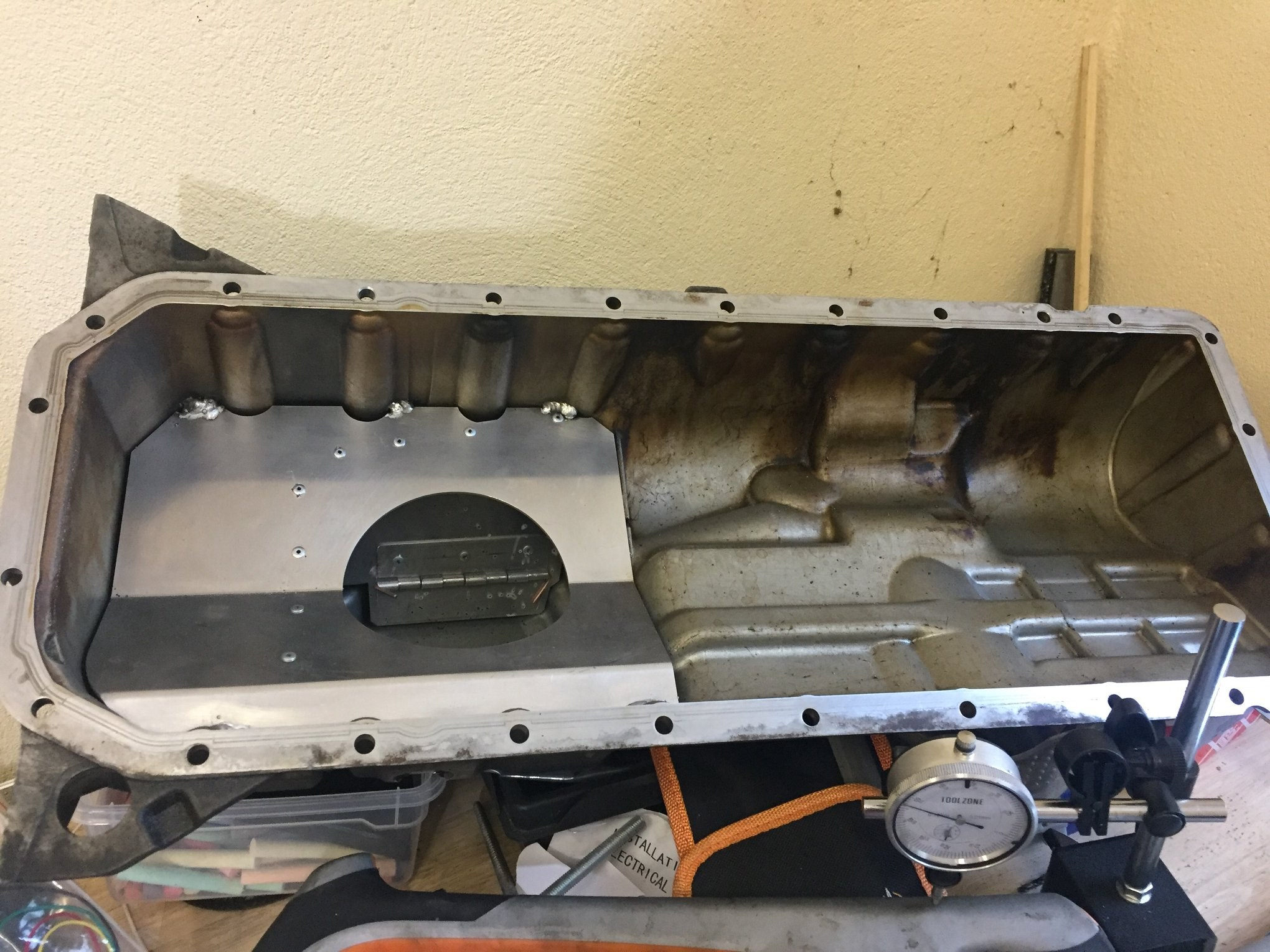

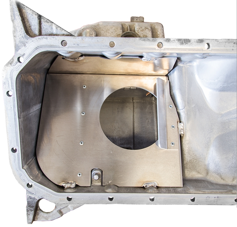

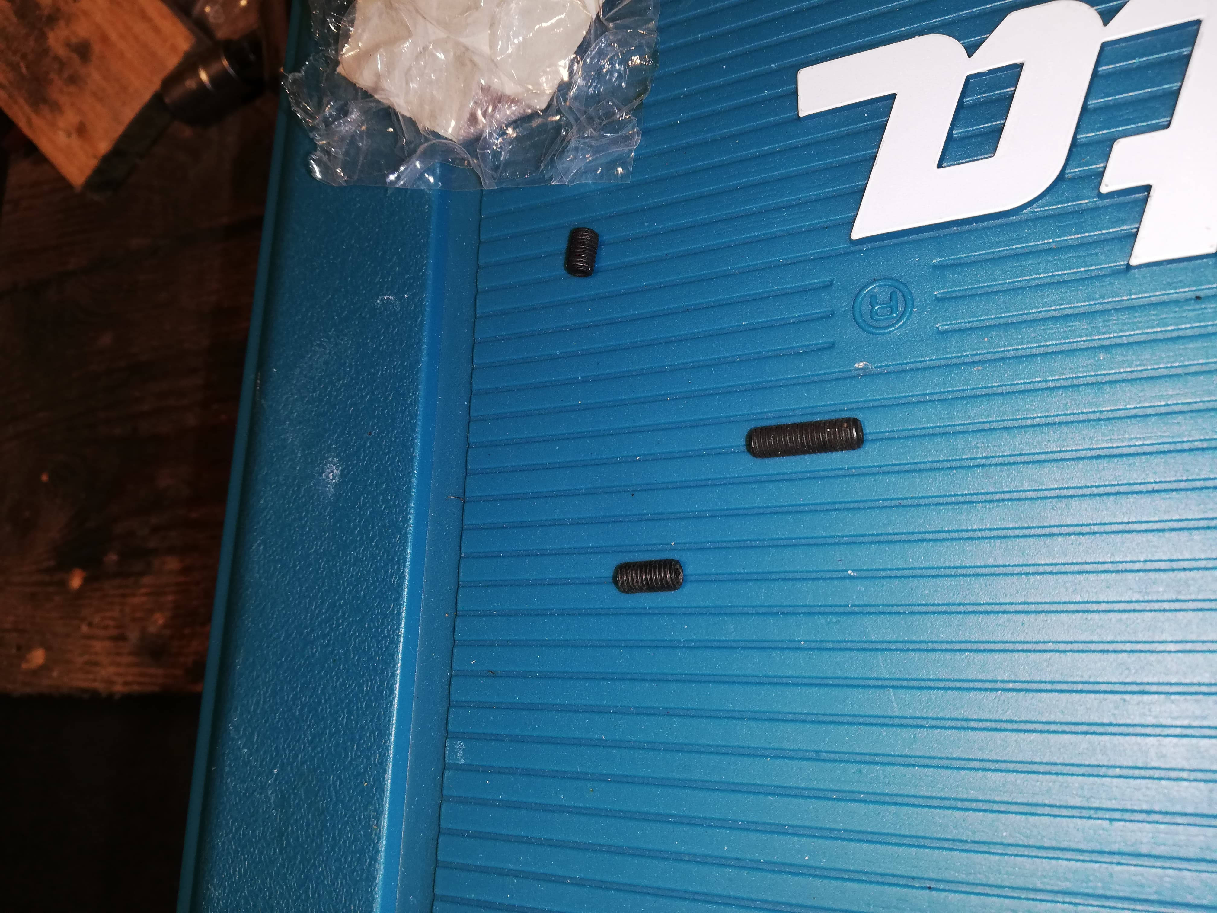

Pour le cloisonnement j'avais pris un truc du genre car impossible de monter le système M3 3,2 sur M52 M54 en 2,8 ou 3,0 course 84 ou 89 trop longue çà  tapait dans le corps de la pompe à huile M3, je pense qu'en 75 mm de course çà passerait mais bon.

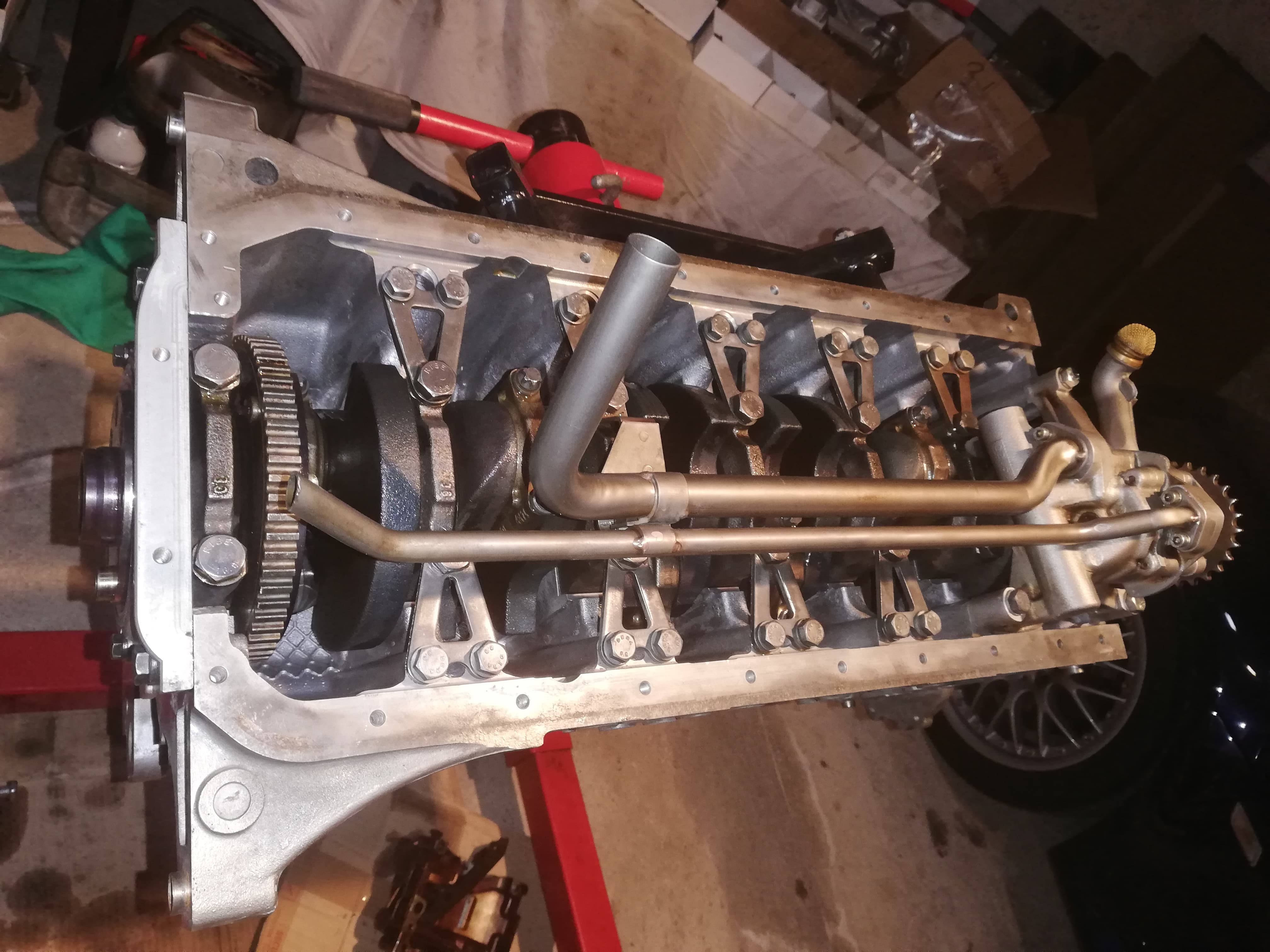

Tentative de montage du système double pompe S50b32, tout va bien, je tourne le vilebrequin, toc toc çà tape ! J'étais vexé  jusqu'au trou du c... de ne pas y arriver
154976261_462152001593559_7862446639630578585_n.thumb.jpg.25447c8f71b56a3a8a6bff7c81c0dac2.jpg
Les clapets retiennent l'huile autour de la crépine c'est basique et pas mal fait, c'est cher.

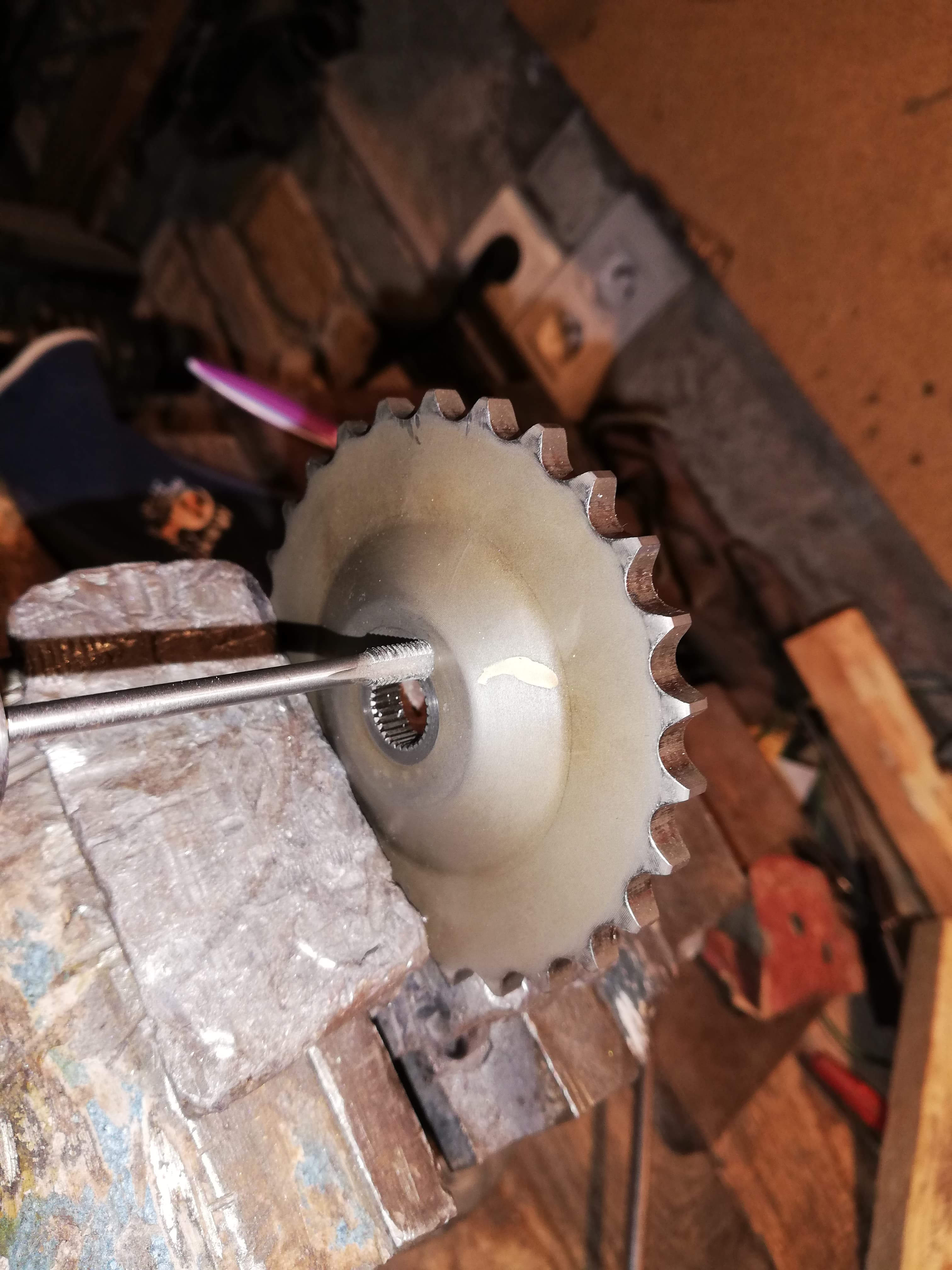

J'avais mis des rivets mais je trouvais que çà ne serrait pas bien, du coup j'ai percé taraudé on traverse le carter, montage au loctite étanche. Les deux solutions ont leurs inconvénients j'en conviens
122414740_10223828524924032_5727113635572041546_o.thumb.jpg.18cd9898a322ae39bb860a2c9af85511.jpg

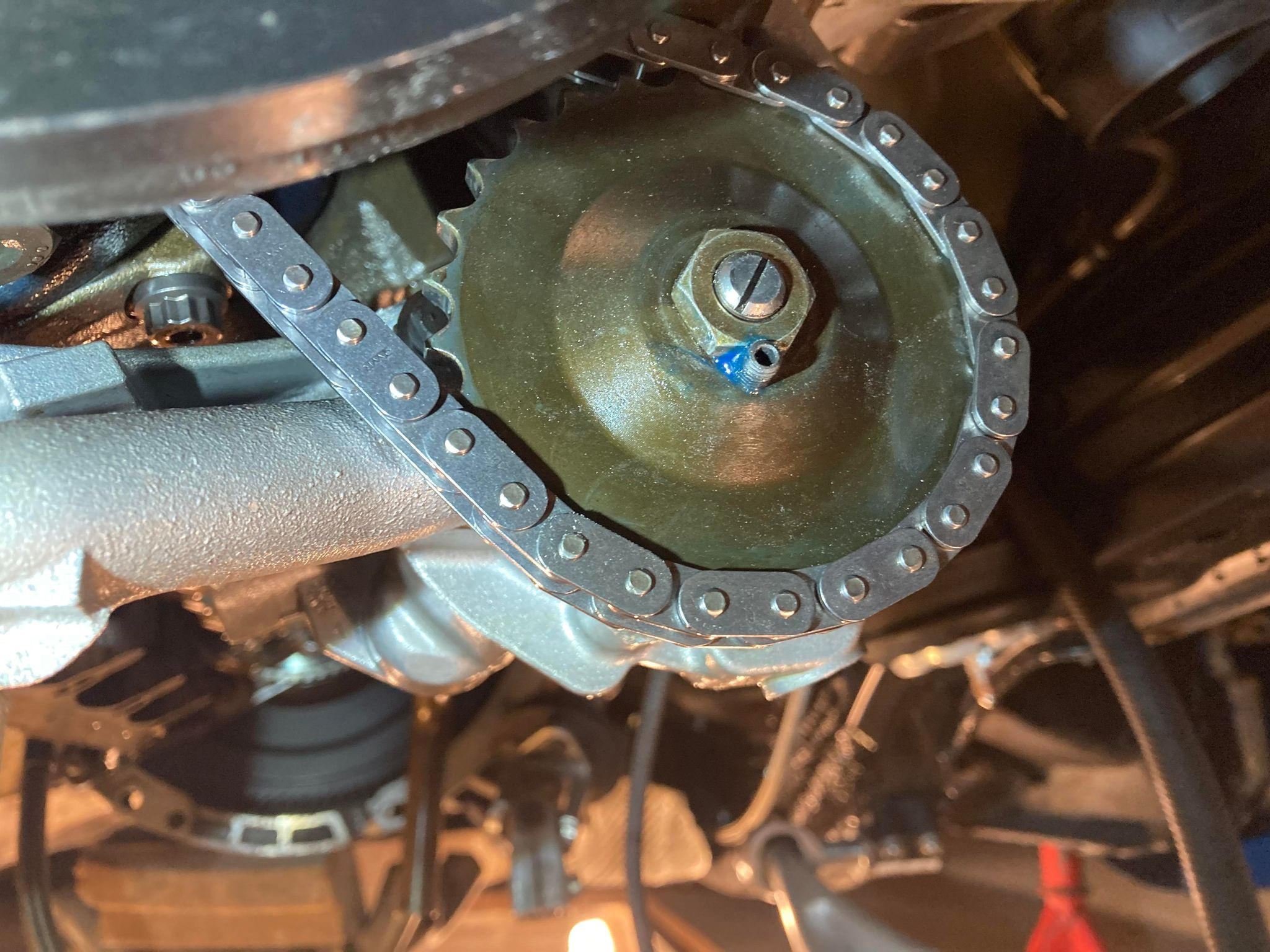

Quand on monte un M52B28 TU ou M54 attention de ne pas se retrouver avec un carter de X3 ou E46 4X4 ils sont moins bien faits pour le déjaugeage priviligier un carter RWD.
Sécurise ta pompe à huile pour éviter le desserrage connu sur hauts régimes, (pas inversé attention) soit on monte un tendeur type S50 S54 qui évite aux harmoniques de faire faire des va et vient à la chaîne ce qui provoque le desserrage de l'écrou et crac le moteur
Soit on sécurise l'écrou j'ai fait un montage entre "cuir et chair"
261490246_1020434581852034_6546958936818812159_n.thumb.jpg.3c8c247595e8f00deecf7cbad2ba5f87.jpg

C’est effectivement pas donné ces kit Achilles.
mais c’est carrément indispensable à toute préparation digne de ce nom.
interessant ton truc avec la petite vis, avec la loctite forte, tu penses qu’il y avait encore un risque de desserrage ?
comment_1153422
Je ne voulais pas d'histoire, c'est simple à faire démontable et indesserrable, c'est de la fiabilisation au prix d'une vis.
Pour aller voir Taty Odette pas besoin mais quand on prépare une auto, cela me semble indispensable d'éliminer tous les points faibles connus

Il existe des kit avec un fil de fer si tu ne veux pas percé et taraudé.
https://www.drift-parts.fr/lubrification/1699-ecrou-pompe-a-huile-bmw-securise.html
