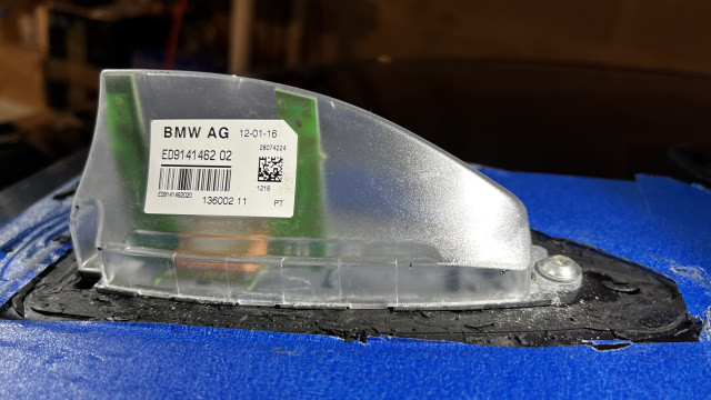

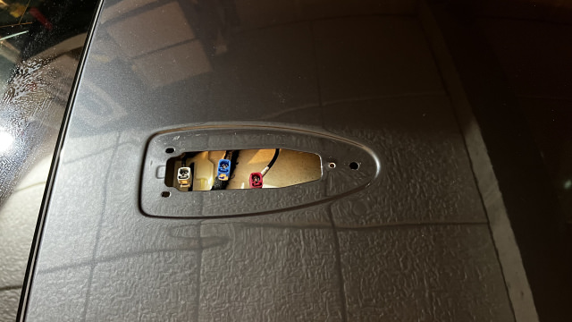

bon, ça fait 2-3 jours que je fais moins de forum vu que je passe mes quelques heures de temps libre sur la M5 🤬… au final, rien de très grave mais agaçant quand on pense acheter de la qualité au prix fort et qu’on découvre un travail mal fait!
lors de mon dernier lavage, je suis passé au portique avec les jets dans tous les sens pour faire notamment le lavage châssis (je passe le karscher manuellement d’habitude)… et en repartant, je vois des gouttes couler dans l’auto en regardant dans le rétro ! Je m’arrête direct pour aller voir croyant halluciner mais non, c est bien ça, il pleut dans l’auto … bon, un peu certes mais quand même!!!
bref, comme beaucoup d’entre vous j’imagine, lorsqu’un nouveau problème se présente, je fais des recherches tous azimuts sur le net dans la langue de Shakespear … il faut avouer que les francophones sont à l’aise pour expliquer leur problème et demander de l’aide mais moins pour venir partager les résultats une fois les problèmes solutionnés !
bref, une fois que j’avais à peu près compris d’où venait la fuite et comment démonter le bazar… et bien, hop au boulot!

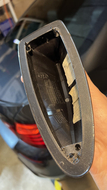

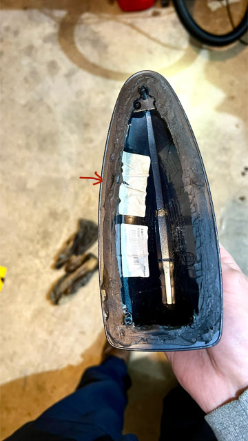

La fuite viendrait donc très certainement de l’antenne (merci les forums US) et l’antenne n’est fixée en usine que par du double face… j’attaque au fil de pêche … ça fait que dalle, je commence à me dire que ça doit être de la colle à pare-brise plutôt que du double face … et j’attaque au cutter 😱 avec le maximum de précautions possibles… après 2-3 séances et bien trop d’heures, je viens à bout de la colle sans dégât mais le cache de l’antenne ne vient pas! Bref, l’encolleur fou a mis de la colle à côté et le support est collé à l’antenne qui est elle même vissée sur le toit de l’auto avec une vis … cachée sous le support antenne! J’ai fini par réussir à détacher le tout sans dommages collatéraux mis à part un certain agacement !
Voici le résultat à ce soir avec l’autopsie de la colle, il n’y en a clairement pas suffisamment par endroit pour assurer l’étanchéité en plus d’être assez mal répartie… merci « Jean-Michel à peu près » pour le travail de sagouin…
la seule bonne nouvelle dans tout ça, c’est que ça ne devait rentrer dans l’auto que sous l’effet d’un karscher mal dirigé et que je n’ai pas vu de trace de corrosion sur la connection de l’antenne ni auréole sur le ciel de toit !

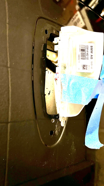

bref, j’ai attaqué ce soir le nettoyage des résidus de colle avant de faire une pause  «  Saint-Valentin » et je m’y remettrai demain soir… mais je tiens le bon bout !

Ayant eu qq heures pour y penser :
1-une fuite avec la version d’origine…
2-le lustrage du pavillon fait le 29/12/2016 par la concession …. Comme écrit sur la facture que j’ai dans mon dossier 🤬

bref, nettoyage terminé ! 😇
…reste le collage !
