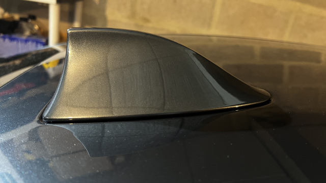

  • Salut à tous… bon, ça fait 2-3 jours que je fais moins de forum vu que je passe mes quelques heures de temps libre sur la M5 🤬… au final, rien de très grave mais agaçant quand on pense acheter de
  • ...antenne remontée hier après-midi après un bon dégraissage, un peu d'apprentissage et de puzzle pour bien positionner le double face! ... j'ai chauffé le double face au sèche-cheveux pour maximiser

merci!
J'ai commandé du 3m VHB 5952 qui est du double face étanche... j'en avais déjà mais pas dans la bonne largeur!!! 😁
Félicitations, de mon côté je n'ai pas non plus la patience pour ce genre de travaux. J'aurai prévu un bonnet de bain dans la boîte à gants pour l'antenne à appliquer en derniers recours en cas de météo capricieuses 😂

C’est le genre de truc où quand tu vois que ça arrive aux autres, tu te dis que tu n’aurais pas le courage… et puis, quand ça t’arrive, et bien tu te sors les doigts mains des poches.
...antenne remontée hier après-midi après un bon dégraissage, un peu d'apprentissage et de puzzle pour bien positionner le double face! ... j'ai chauffé le double face au sèche-cheveux pour maximiser l'adhérence et en tout cas, le pouvoir collant du 3M VHB est vraiment impressionnant!
-> reste le test d'étanchéité au karcher pour être sur d'avoir bien travaillé !
….et test karcher ok! … j’avais mis un mouchoir en papier entre le toit et le ciel de toit au niveau de l’antenne pour vérifier et il est resté parfaitement sec ! 😁
—> sujet clos !
