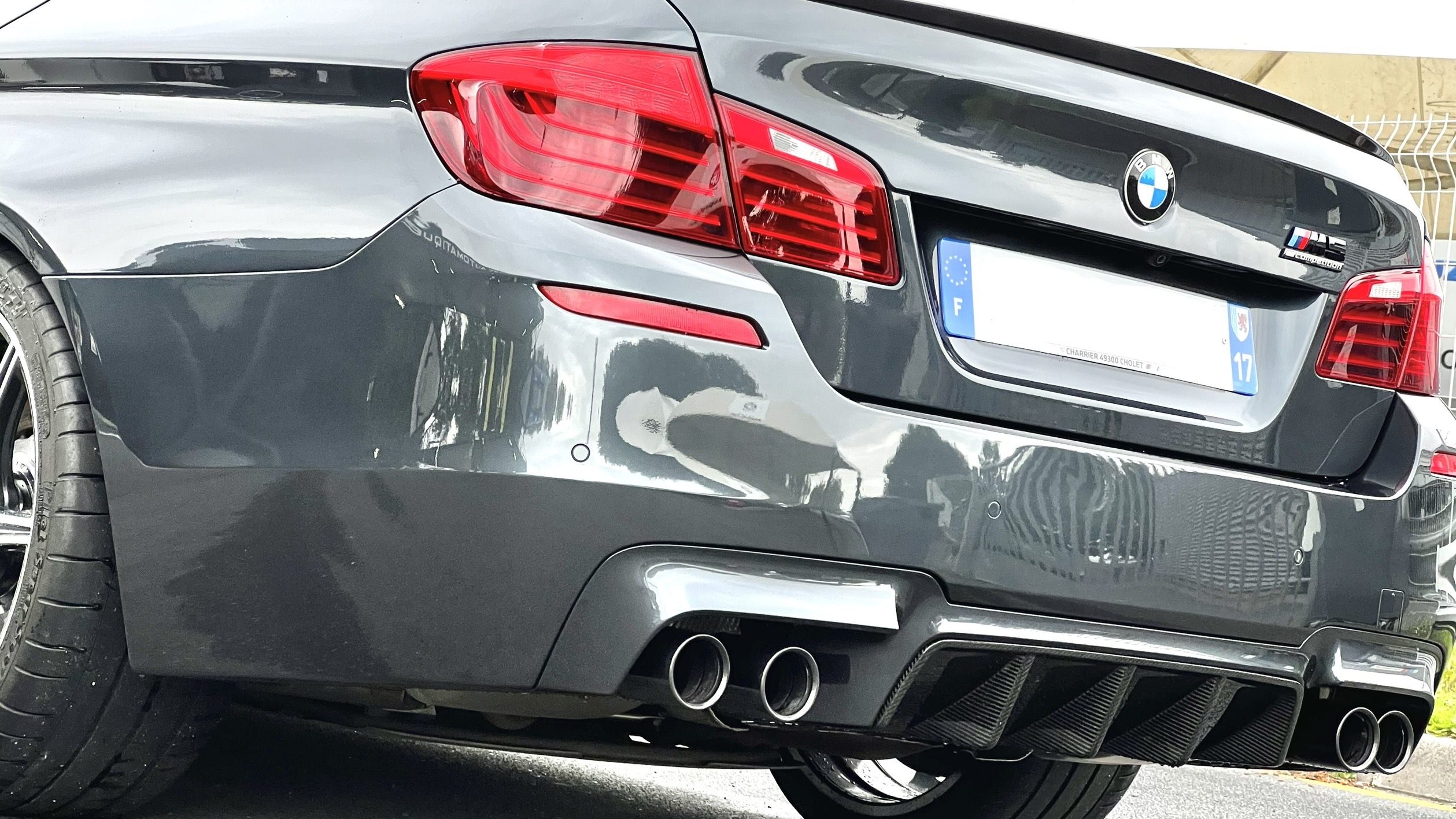

Au top le diffuseur, modification OEM dans l'esprit. 😉
Qu'utilises-tu pour le polissage? Une orbitale? Très beau résultat. 👍

Bilan: 540 USD soit 491€ + 93,90USD soit 85€ de frais de port +157€ de frais de douane (pas annoncés au préalable) soit 733€ le diffuseur ...
il y a une heure, ClientAlexis a dit :
merci! :-)
oui, avec une orbitale! merci et l'amélioration est la mais en vrai, ca n'est pas parfait non plus...

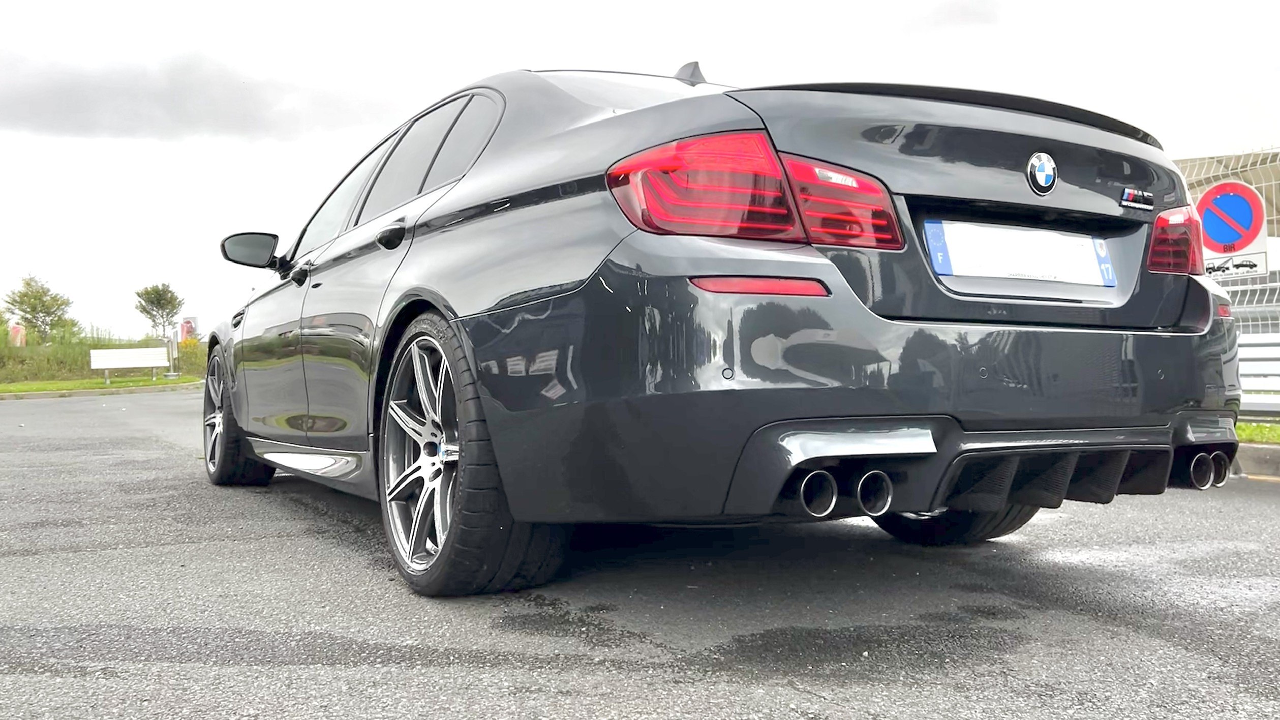

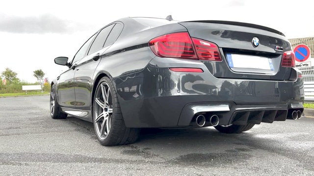

Bon…. Météo encore loin d’être au top aujourd’hui mais voici avec un peu plus de lumière que dans le garage :
Ca lui va bien a la grosse çette teinte bien polie, et le contraste avec le diffuseur aussi. Il est bien dosé ce design là, ni too much « tuning » ni trop soft , j avais bien aimé aussi.

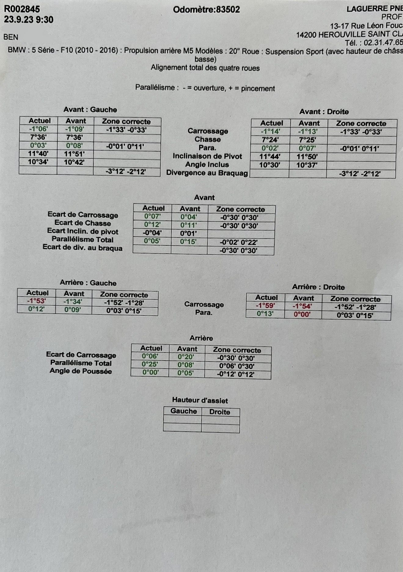

Pour donner quelques nouvelles, elle est passée à la géo ce week-end… pas cata pour une auto qui n’y serait a priori jamais passé !
-> c’est une demande de ma part d’avoir plus de pince à l’arrière pour améliorer la motricité et je confirme que c’est mieux :)
Il y a 9 heures, LeoPolo a dit :
On a quasiment les mêmes données à l'arrière car j'ai -1°56' à droite et gauche 👍
