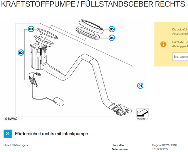

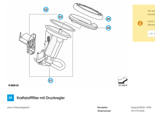

j'aimerais savoir si quelqu'un a encore un module pompe qui traine avec filtre même défectueux avec la pompe qui ne fonctionne plus et le filtre bouché. Je travaille chez le fabricant de ces pompes (Walbro / TI Automotive ou encore TI Fluid Systems) et je souhaite faire un essai avec montage alternatif. J'aimerais voir si je peux adapter deux pompes 500l/h dans le bloc pompes avec uen pièce imprimé en 3D.
Je suis disposé à payer les frais de port et dès que j'aurais trouvé une solution à ce soucis de pompe je ferais un post avec les fichiers pour tous mais pour faires des essais il me faudrait au moins un bloc pompe et si possible avec le côté filtre et régulateur aussi afin de voir si je peux remplacer le filtre par un modèle interchangeable.
