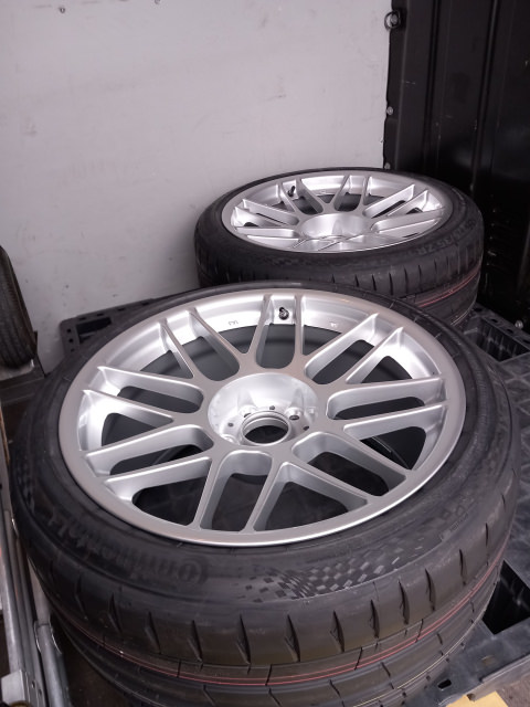

Suite à l'achat de jantes 18' auprès de @Gatouille que je remercie, je me mets à la recherche de pneumatiques haute performance ou semi slick pour accompagner ces jantes, avec les critères suivants: efficacité sur piste (tenue de route, freinage, constance et tenue à la chaleur) avec un minimum de sécurité à froid et sur route mouillée car je ne chausserai pas les roues sur place.

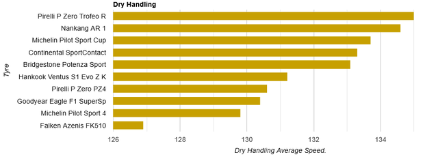

Dans un autre comparatif plus large reprenant des pneus semi slick comme les Pirelli P Zero Trofeo R,  Nankang AR 1, Michelin Pilot Sport Cup 2, le SC7 fait quasi jeu égal avec les semi slick sur le sec tout en offrant de bonnes performances sur le mouillé et une meilleure durée de vie:
https://www.tyrereviews.com/Article/2022-Sport-Auto-UHP-Summer-Tyre-Test.htm

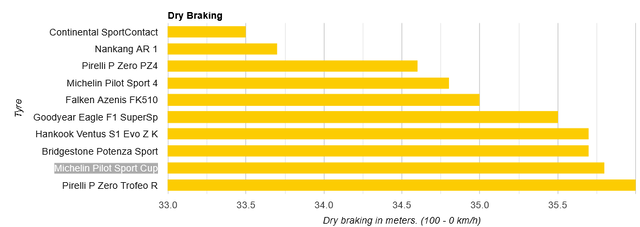

comme d'habitude pas simple de se faire une opinion. Je reste quand même dubitatif quant aux performances sur le sec proches des 1/2 slicks ...notamment au freinage. Je pense que si le Trofeo R était aussi mauvais qu'indiqué sur cet item les pistards n'en monteraient plus depuis longtemps !!!

Ce tableau m’a l’air très faux … le dry braking .. c’est n’importe 😐 quoi suis d’accord avec toi .

Il est sûr que chaque source n'est pas à croire sur paroles et qu'il peut y avoir des erreurs de tests, conditions particulières ce jour là en fonction de différents paramètres, ou avis clairement en faveur d'une marque/modèle au delà d'une autre ... C'est pour cette raison que j'ai recherché différents tests qui étaient tous positifs; maintenant il est vrai que le test du freinage sur le sec du site tyrereviews a des résultats surprenants ... Peut être que tous les pneus étaient froids, ce qui désavantage les semi slick ??

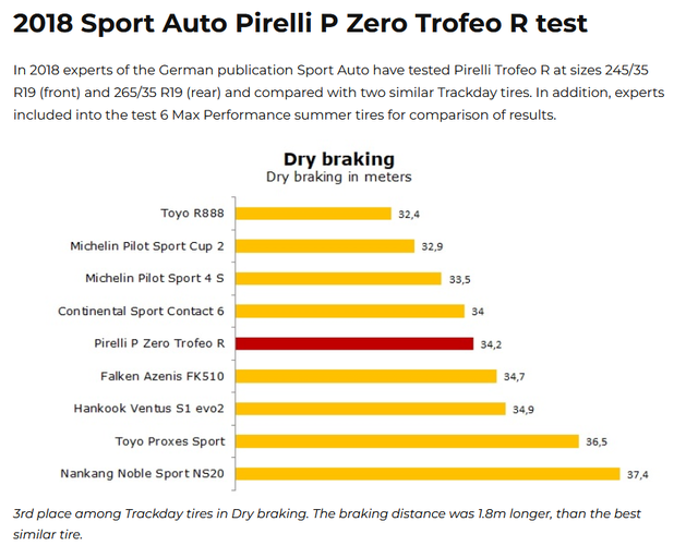

Ci joint un autre test qui cette fois donne le Trofeo R en 34,2 m contre 36 sur tyrereviews. C'est déjà mieux, néanmoins déjà dans celui ci il est en dessous du PS4S, Cup2, et du Conti SC6.
