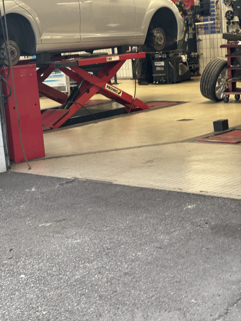

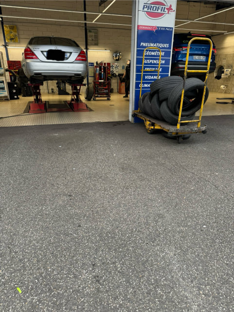

C’est bientôt l’heure de vérité on va être fixé…
Réparation ou pas ?
suspense…
je me fais chier c’est pas humain.. avec ma patience légendaire…
Voila comme on s’en doutait mon pneu est mort… j’ai tellement les nerfs 😤
J'ai commandé deux neufs en 255... j'ai manqué de vigilance🤣.
