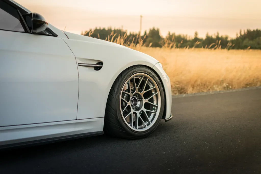

c'est quoi comme jantes?
Il y a 12 heures, KOOMICHRIS a dit :
Exit le style 359 qui lui va très bien mais je kiff tellement les ARC8.
quelque chose comme ça 😁😁😁

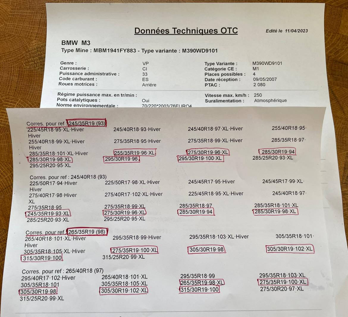

Effectivement, ça va être un poil tendu en pneus d'origine et je viens de regarder les tailles que tu m'indique.
Il y a une différence  non négligeable de tarifs par rapport à la monte OEM. Donc je vais surement partir sur le 255/275...merci @aramis pour le conseil.
De plus c'est homologué à priori !

Oui c'est la monte de la Gts, elle fait partie des équivalences possibles à la monte Oem.
il y a 26 minutes, //M_ath a dit :
Nop.
La monte GTS c'est 255/35 et 285/30
il y a 16 minutes, I_KnOw a dit :
Nop.
Autant pour moi.
