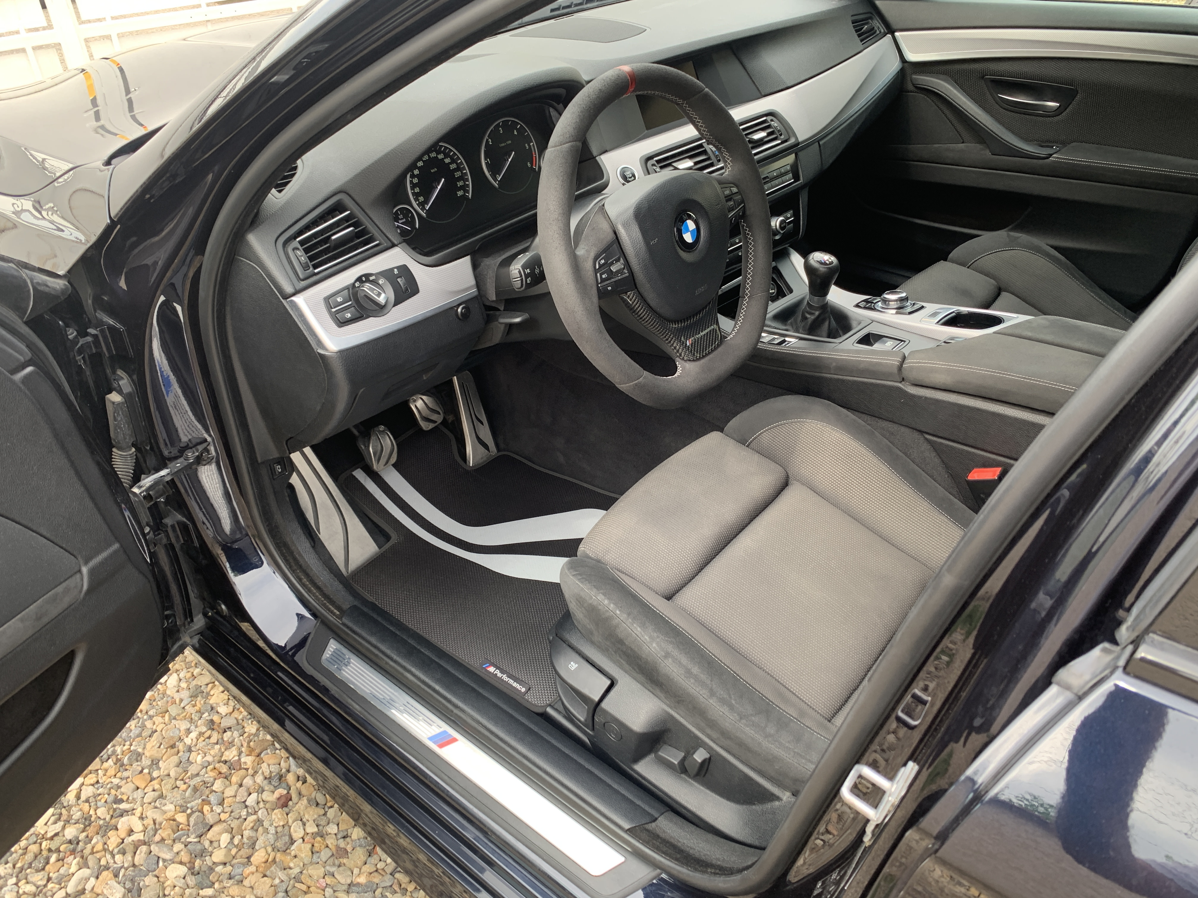

Il y a 14 heures, pack m a dit :
Franchement la 30jahre a l air pas mal … après bien sur faut bien tout checker …
Mais elle a la ligne Mperf à 10k€ …
Il y a 6 heures, KOOMICHRIS a dit :
Franchement si c'est c'est une bonne auto faut y aller, la seule propre que j'avais trouvé de 30 ans ya deux ans etait a 87K. a BMW gap..
Il inspire un peu plus confiance qu’ « en voiture Simone » en tout cas! … mais ce qui est sûr, c est que tu n’auras ni la traçabilité ni le niveau de garantie que peut offrir BMW !
après a partir d’une certaine somme, je n’achèterai pas chez un vendeur à la sauvette qui a ouvert son point de vente il y a moins de 10 ans…
La, les deux associés de 24 ans semblent avoir ouvert en janvier 2024…. Pas sûr que la treso soit folle pour assurer en cas de litige… donc ça peut être une bonne affaire comme ça peut virer au cauchemar !
