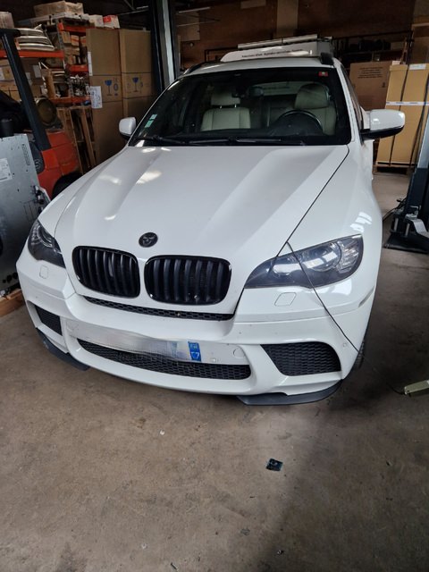

Il y a 1 heure, jo a dit :
Pour ce qui voulais quelque photos , voici quelque photos de la préparation de mon X6 bi-turbo 5.0i (alors oui ce n'ai pas une M3 mais pour l'instant ces mieux que rien)
-démontage bloc complet
-bloc fraiser, chemisage fonte (Grenoble)
-piston forgé fonte
-bielle, coussinet renforcé
-arbre a cames
-turbo neuf retravaillé complet
-silencieux origine modifié , ligne complète inox maison
-télécommande clapet
-cartographie stage 2 plus
-etc etc..
Résultat 600cv (sans forcé pour resté dans la fiabilité...)

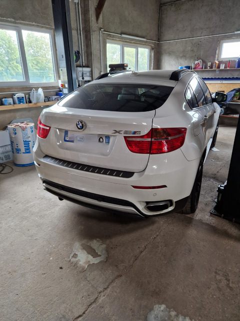

Ce n'est pas une M certes, mais une photo de ce gros bébé ? 🙂
Ouuuuuuuuuuucon !!!😅😅
Comment t'as fait pour cacher la tourelle du panzer ???🤔🤔
Je sors.😁
