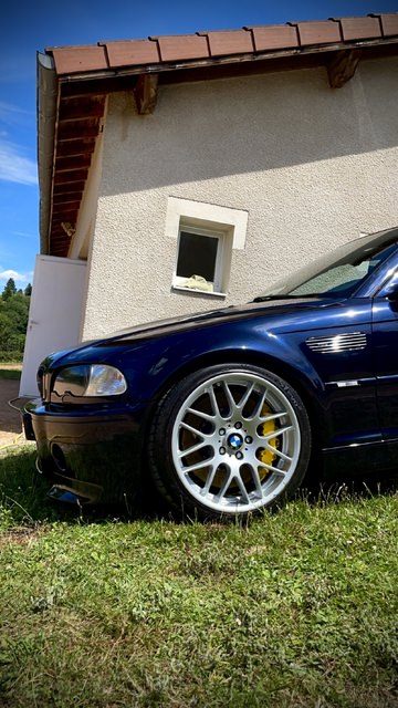

Bonjour,
En effet, veuillez m'excuser, me précipitant j'en oublie les priorités de bon savoir-être.
Je m'appelle lucas, j'ai 23 ans, j'habite dans la Loire (42).
Je suis depuis peu l'heureux propriétaire d'une M3 E46 phase 2 boite méca, pack CSL complet (la config de mes rêves !!), suite à la vente de mon précédent 325is E30.
J'ai effectivement pu gouter à la M3 E36 que je n'ai pas appréciée tant que ça, elle ne correspond pas à mon type d'auto. Mais aussi à la M3 e92 car mon père en a une boite méca... QUELLE AUTO !!!!
Mais voilà; mon E46 est très belle, moteur en excellent état, super propre avec très peu de défauts, mais malheureusement elle fait des siennes côté électrique (j'ai horreur de ça...)
