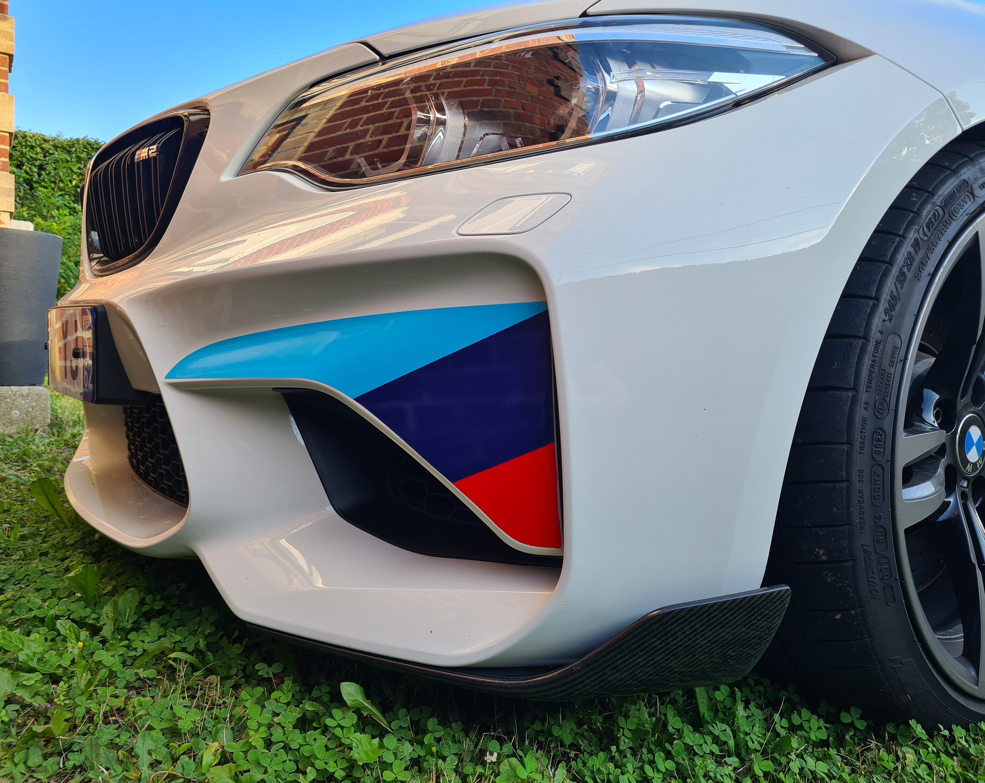

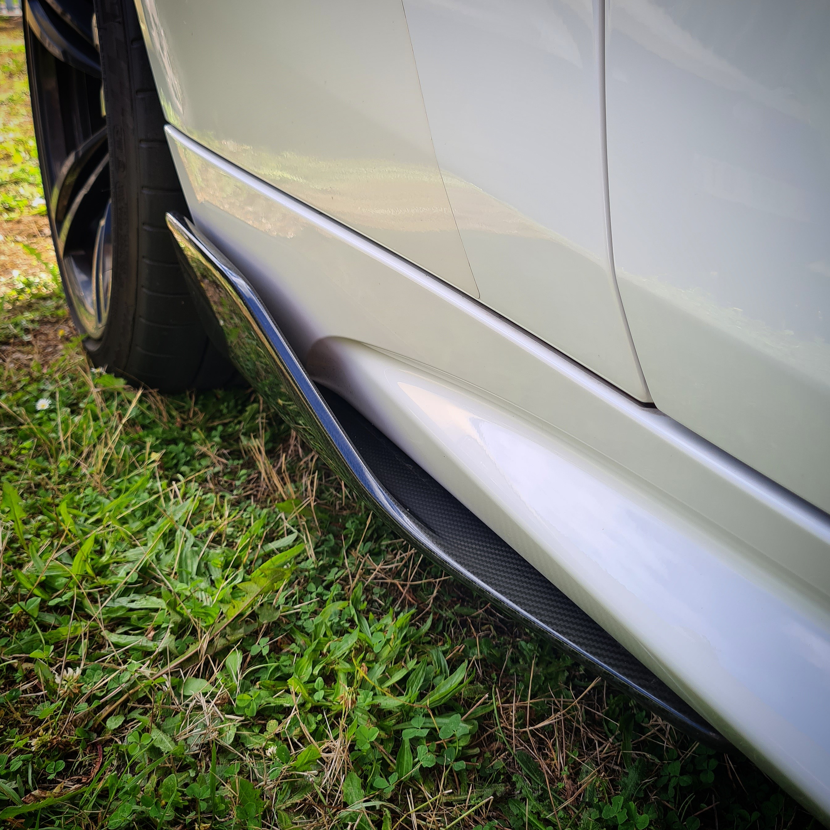

J'ai oublié de partager les photos des pièces mperf montées. Vous connaissez mais c'est toujours beau à regarder 😇
A noter qu'ils sont vissés, rivetés et collés conformément à la procédure BMW.
Pour ceux qui les ont, avez-vous constaté de l'abrasion par les gravillons? J hesite à faire ajouter du xpel... Même si ça aurait plus facile de le faire avant montage 😅

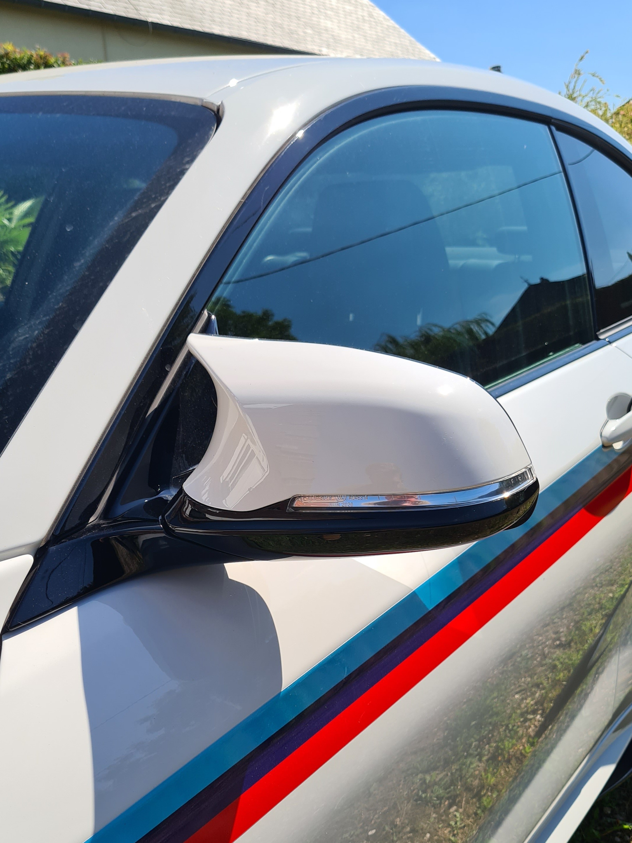

Et voici la dernière modification esthétique à ce jour. J'ai pour la première fois dérogé à la règle du full OEM car le kit vient de Chine... Et faut dire quil est pas facile de trouver des rétros de compet en occasion... Il s'agit en plus d'un cadeau, ca ne se refuse donc pas. La peinture est propre et il faut avouer que le rapport résultat/prix est quand même pas degeu même si l'ajustement ne s'est pas fait sans mal car les fixations de la coque sans assez fragiles. En tous cas, le resulat me plait et ça fera le job pour le moment 😎
C’est une valeur sûre qui fait bien le job. Faudra juste faire attention à la qualité du vernis car sur les coques carbone c’est assez catastrophique…
Je te conseille d’appliquer 2 couches de céramique sur ces coques et les éléments M performance (Winglets). Après si tu peux mettre un Xpel c’est encore mieux

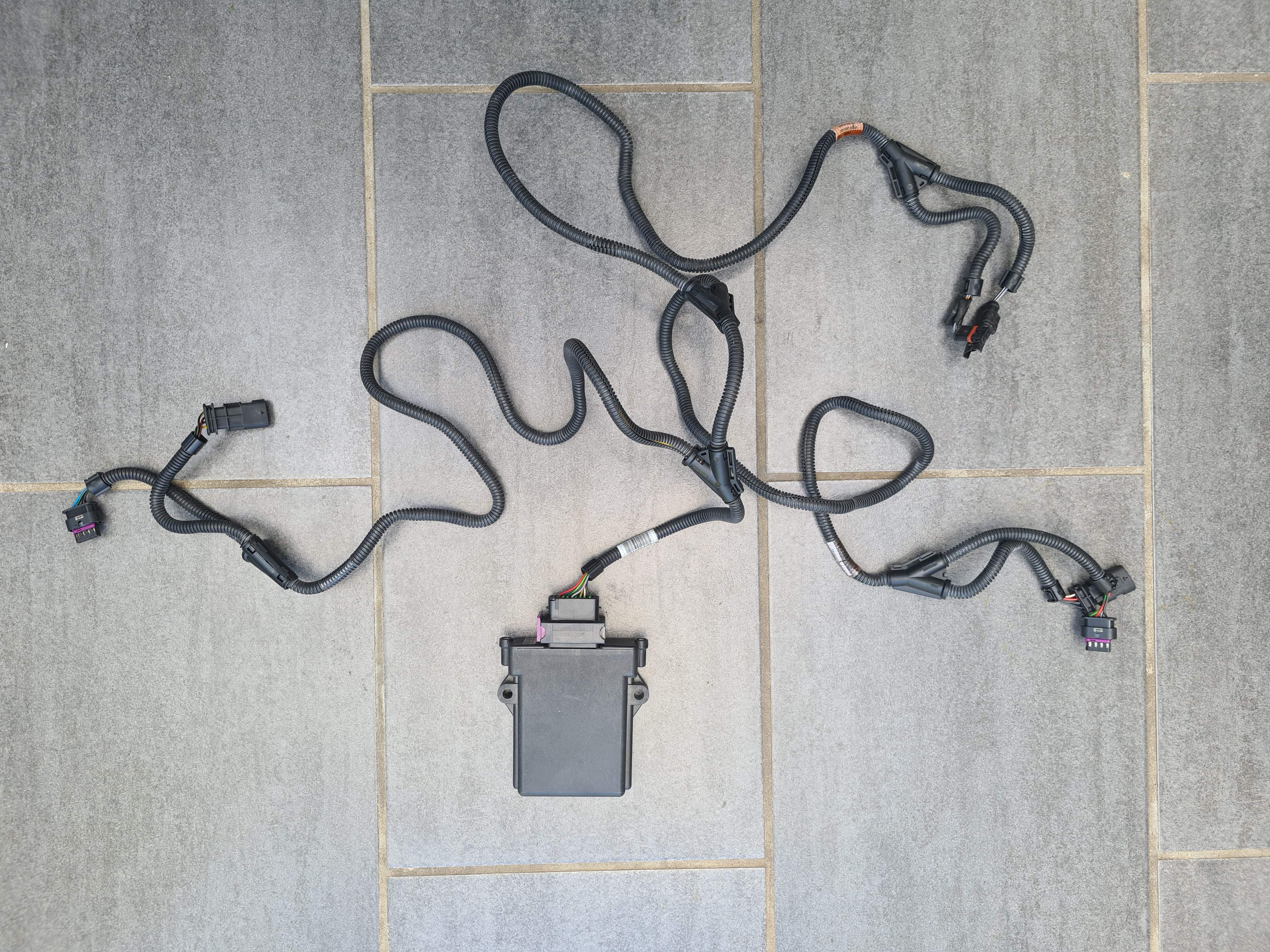

Pour la partie moteur, je suis actuellement full stock. J ai en soute un filtre BMC quasi neuf et un green. J ai aussi un boîtier PPE que j avais acheté pour mon ex m235i mais que je n'ai jamais installé. Il était prévu pour M2, je me tâte à le mettre? En tout état de cause, je n'envisage pas de reprog.
module-reprogrammation-bavarian-bmw-f32_1879336_93e3.jpg.97c1f28e64c041c5c336354d6c85963f.jpg

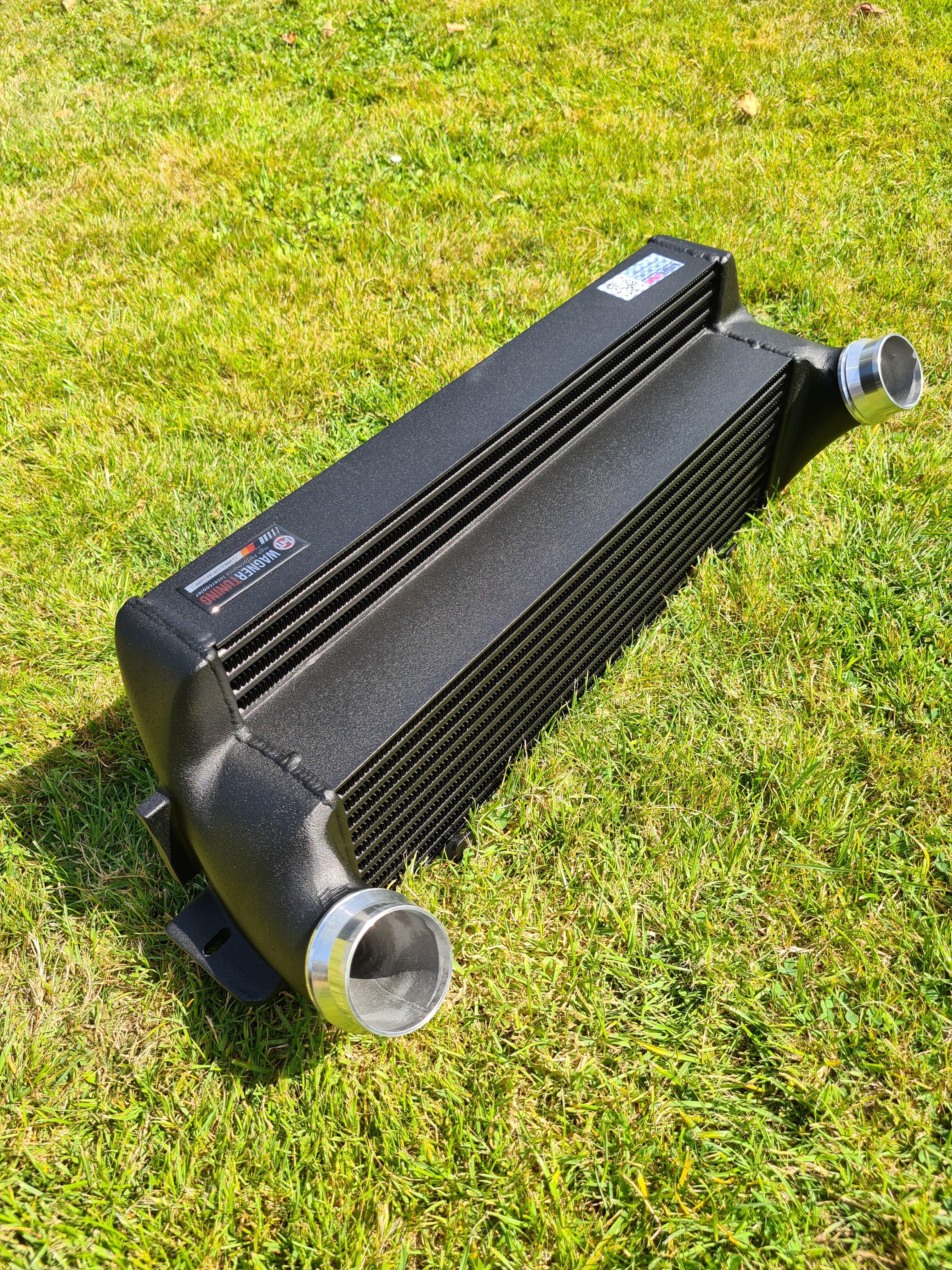

Enfin, je dois prochainement réceptionner un IC wagner evo2 compet qui apportera un peu de frais à tout ça...

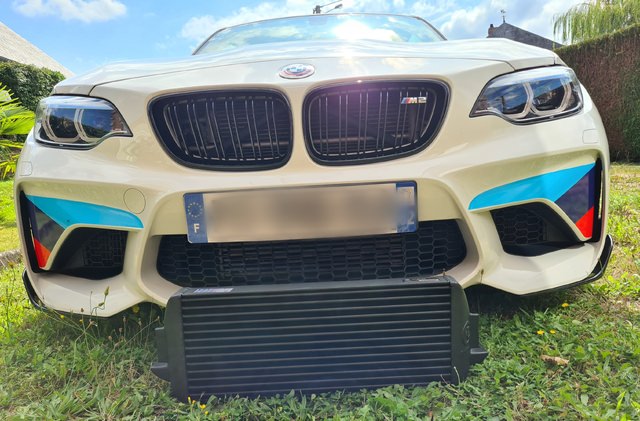

Bonjour à tous. Voici la première pièce du projet d'optimisation : Evo2 competition. En attente du charge/boost pipe DO88. 😎
Il paraît tellement énorme devant le PC!

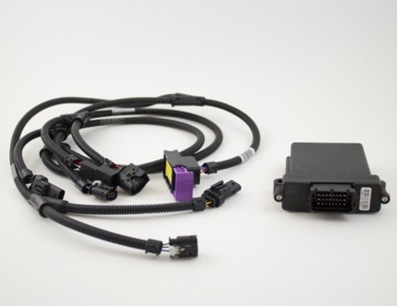

Bonjour à tous, il y a quelques années, j'avais acheté ça pour ma M235i... C est un boîtier PPE (capteurs pression turbo, air, arbre à cames) qui est théoriquement flashé "stage 1" pour M2. Après attache avec Bavarian, je peux leur renvoyer pour un coût modéré afin de le contrôler et potentiellement l'ajuster pour prise en compte de mon nouvel IC. Connaissez-vous ce produit et pensez-vous qu'il apporte vraiment qq chose? J ai lu tout et son contraire... Je sais que ce serait mieux de faire une reprog mais je ne cherche pas aller jusqu'à là à ce stade. Certains me diront, que je l'ai donc autant l'essayer mais je ne veux pas jouer aux apprentis sorciers... Merci par avance!
Tous ces boîtiers piggy back sont à éviter autant que possible. Tu vas détériorer la réponse à l’accélérateur et tu vas être dans un mode ou le boîtier leurre la gestion moteur donc clairement pas optimal.
Commence par optimiser le matériel, intercooler, charge, boost et inlet pipes, GFB DV+,…
Et ensuite passer sur MHD ou BM3 si besoin…
Merci pour ton retour. J esperais naivement que le module PPE/ bavarian serait un peu plus pointu que les autres étant donnée leur réputation... L'optimisation du matériel est bien lancée prioritairement. Il s'agissait seulemenent d'entamer la discussion sur la suite... Reçus ou en cours d appro, IC, charge et boost pipe.
