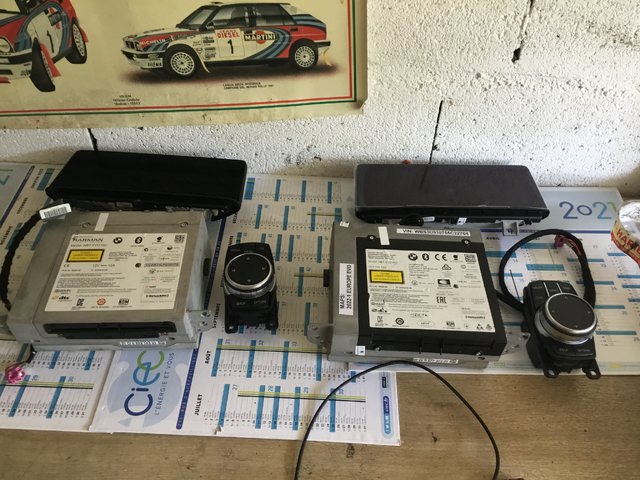

1/ commander le matos en contactant le vendeur pour vérifier la bonne configuration (j’ai toujours eu des réponses rapides…)
pour ceux en idrive 4 comme je l’étais sur la ///M4 F82 et la ///M5 F10, il s’agit de ce kit :
https://naviandbmwparts.com/bmw-m5-f10-evo-id5-id6-navigation-upgrade-set-with-gps-without-display-128.html
j’en ai donc pris deux au tarif de 899€ et je précise que je n’ai aucun intérêt avec ce vendeur et que je ne lui ai même pas demandé de remise pour le 2eme… il semble avoir du matos en stock qu’il configure à la demande, il ne faut donc pas hésiter à le contacter si vous ne trouvez pas ce que vous cherchez sur son site.

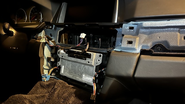

3/ a l’aide des ôtes garnitures, enlever l’insert central (opération classique) ou vous pourrez trouver facilement des infos sur le web… attention à ne pas forcer, ça serait dommage d’en casser car ça n’est pas donné!
3/ enlever le panneau de contrôle  de la climatisation (idem opération simple)
4/ Une fois arrivé à cette étape, vous avez 2 ou 4 vis T10 à dévisser en fonction du modèle puis vous pourrez faire venir l’unité centrale vers vous sans forcer

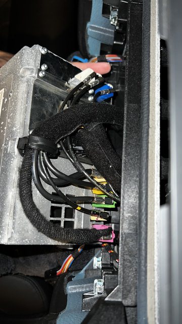

5/ je vous conseille de faire quelques photos du fatras de câble a l’arrière de votre unité centrale pour repérer les branchements 😁
6/ tout débrancher et extraire l’ancienne unité centrale
7/ positionner la nouvelle unité centrale (NBT_Evo) et rebrancher les câbles en respectant les couleurs… en cas de doute, les photos prises pourront vous aider mais c’est globalement du Fischer Price !

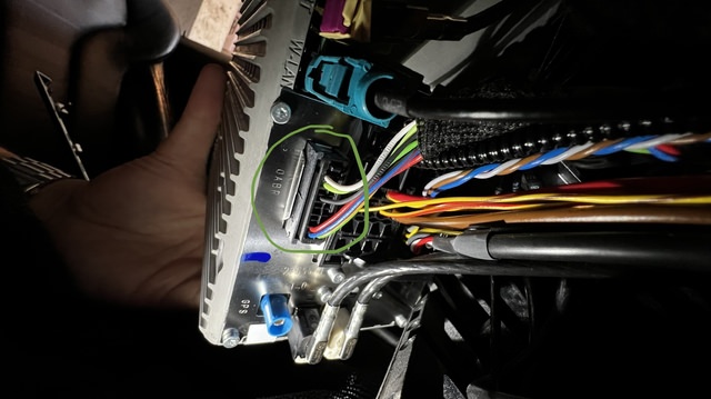

9/ tout devrait fonctionner directement mais il se peut, comme cela a été le cas sur ma M4, que la nav se bloque après 2 ou 3 verrouillages/déverrouillages de l’auto et il faut dans ce cas contacter le vendeur pour que son codeur intervienne à distance sur l’auto via le câble fourni et votre PC !
pour cela, il sera nécessaire d’avoir branché le câble OABR (il était déjà présent sur ma M4)
