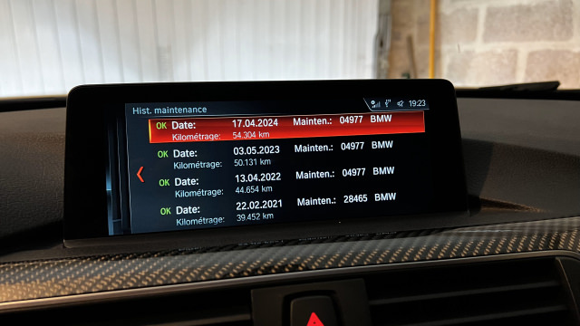

Salut à tous!
Pour finir le tuto, je confirme que le re-téléchargement de l'historique chez BMW fonctionne… J'ai fait les entretiens de la M4 et de la M5 cette semaine et j'ai bien retrouvé la totalité des entretiens réalisés depuis le début sur les autos!
