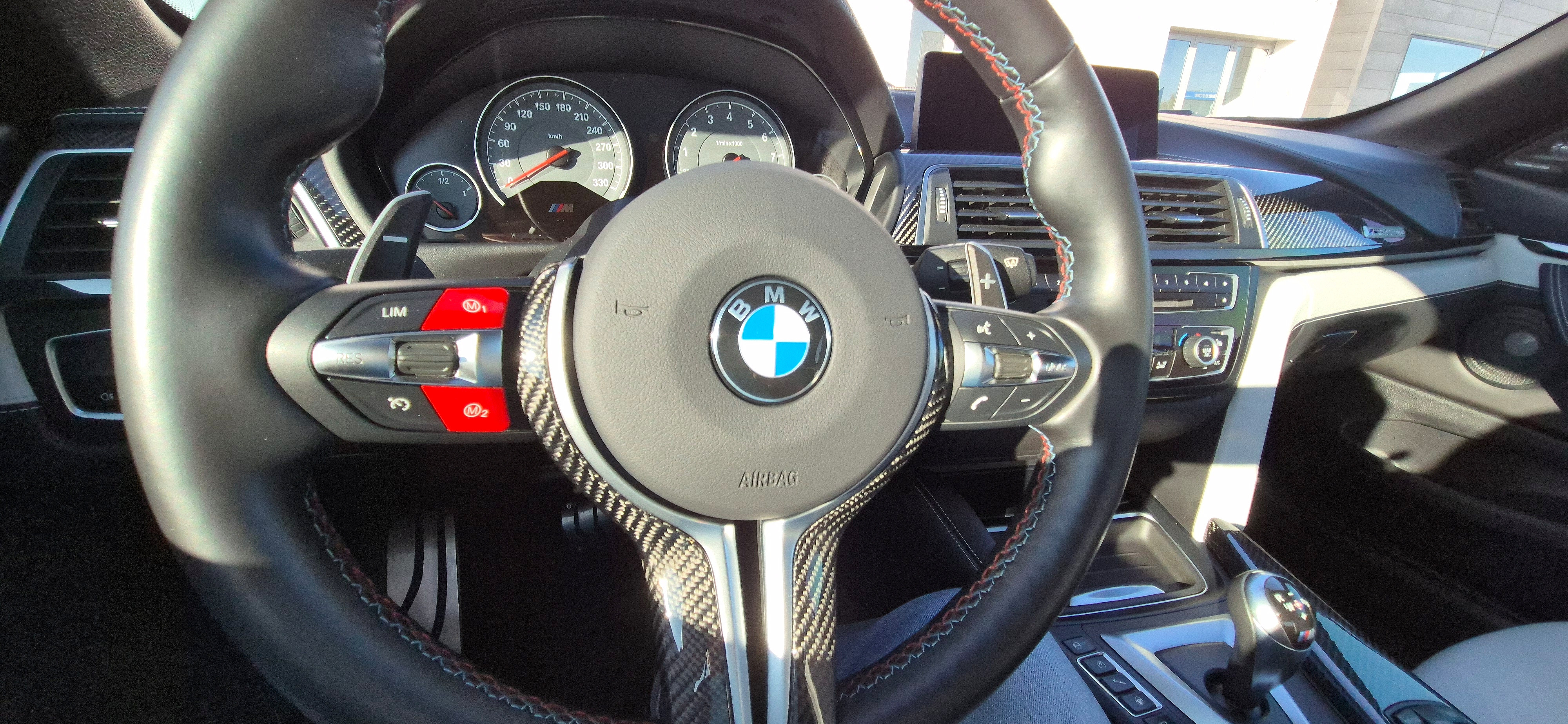

Bon vous m'avez mis le doute avec vos histoires de plastique ou cuir .
Donc j'ai regardé sur le mien , au premier abord difficile de savoir si c'est du plastique ou du cuir donc le test imparable j'ai passé un coup de lotion spécial cuir comme d'habitude et bah là ça l'a pas fait du tout = plastique garantie  . 😡😡
Me voilà parti à la pêche aux infos  (merci à mon contact que j'ai chez BMW)
À noter important : airbag cuir qui fait partie de la campagne de rappel et dont la référence n'existe plus : 32 307 845 795 .
Remplacer par le : 32 308 092 792 (cuir)
Et pour info la réf de l'airbag en plastique qu'ils m'ont monté : 32 307 845 797
Appelle à la concession dans la foulée , après vérification de leur part mille excuses ils sont désolés de l'erreur .
Ils ont cette fois-ci le bon airbag en stock  et je passe quand je veux pour le changer .
Je vous tiens au courant mais je n'aurai pas de disponibilité avant le milieu de la semaine prochaine ci-joint une photo de mon bel airbag en plastique . 😂😂

Le 30/10/2024 à 15:45, juco2 a dit :
Pour ceux qui ont effectué le rappel, pouvez-vous poster une photo de votre nouvelle airbag ?
Ancien / nouveau
Salut @juco2😉
Photos avant (1ans) / après .
Maintenant que je vois les deux côte à côte , mais p***** comment j'ai pu ne pas faire gaffe à cette erreur .
En fait celui en plastique est beaucoup plus granuleux .

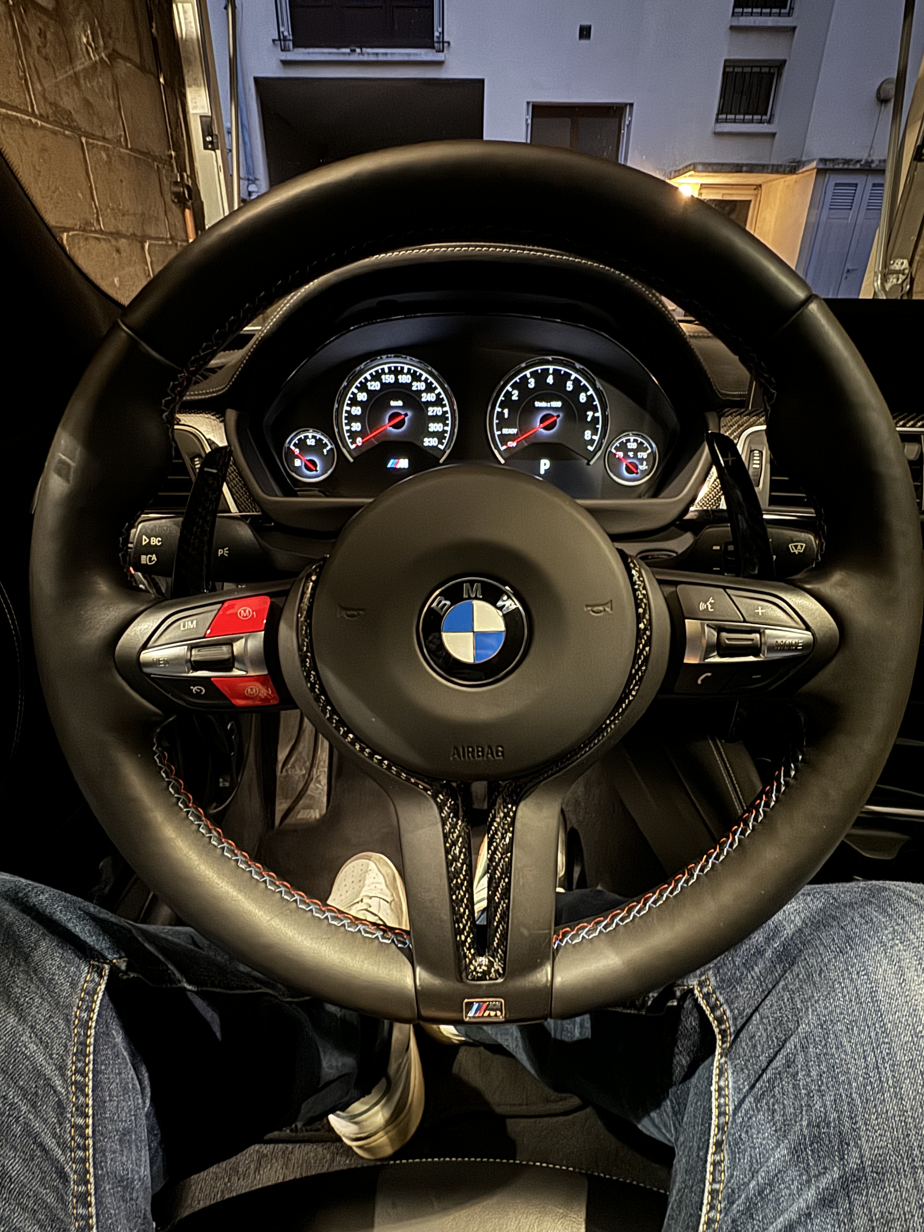

@JM33, je viens de prendre en photo l’airbag en version Plastic Bertrand
😱 j'ai fait le rappel il y a environ 1 an, et j'ai toujours cru que la différence de couleur, c'était le cuir neuf... il faut que je regarde mais suis sûr que c'est un airbag en plastique 😭. Ça m'a toujours dérangé

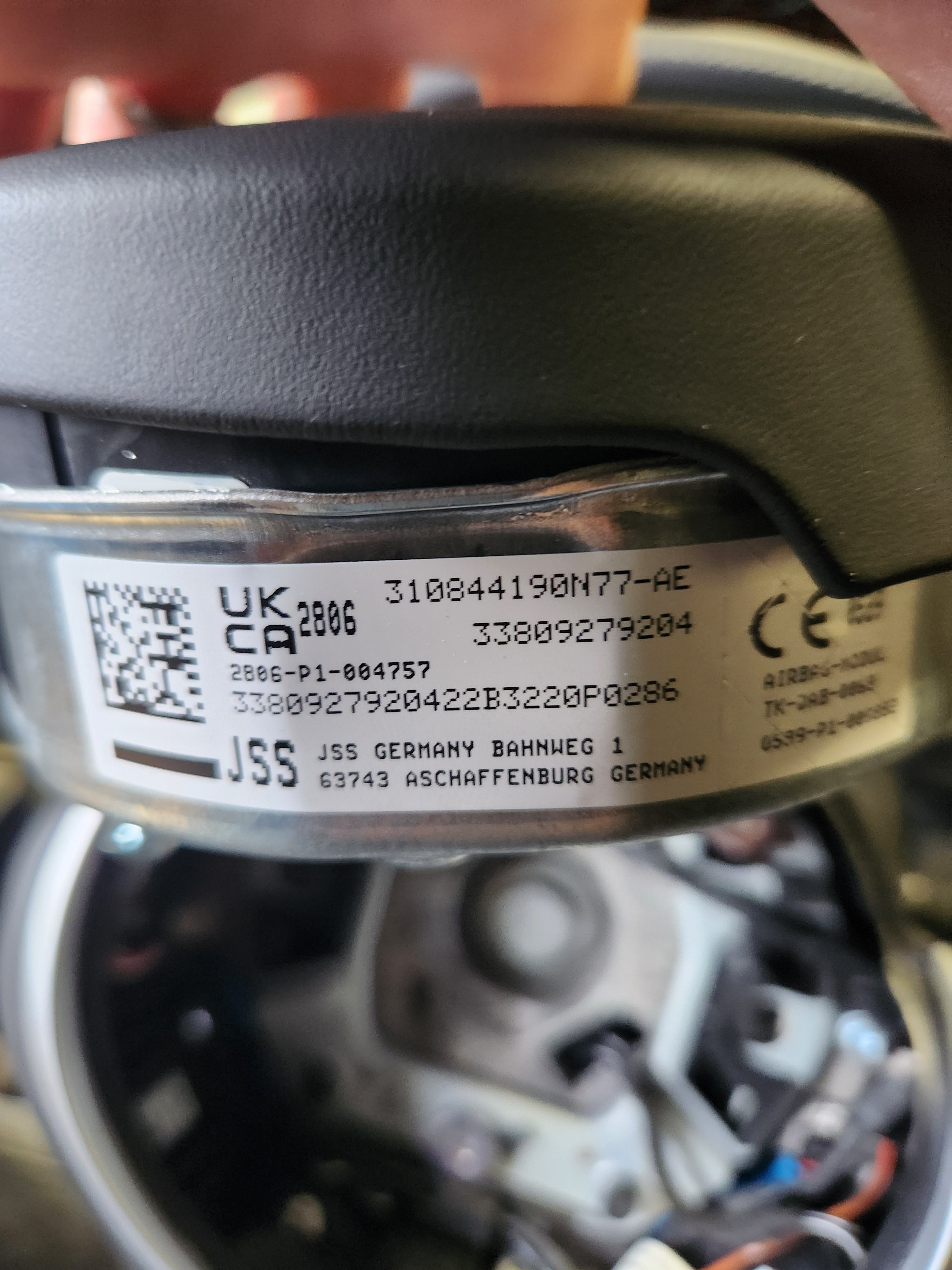

Je n’ai pas réussi à déchiffrer les refs de l’airbag 😕
Je me suis énervé pour rien, c'est le bon airbag en cuir 😑
C'est la bonne ref, merci @JM33
Le 01/11/2024 à 11:46, dje22 a dit :

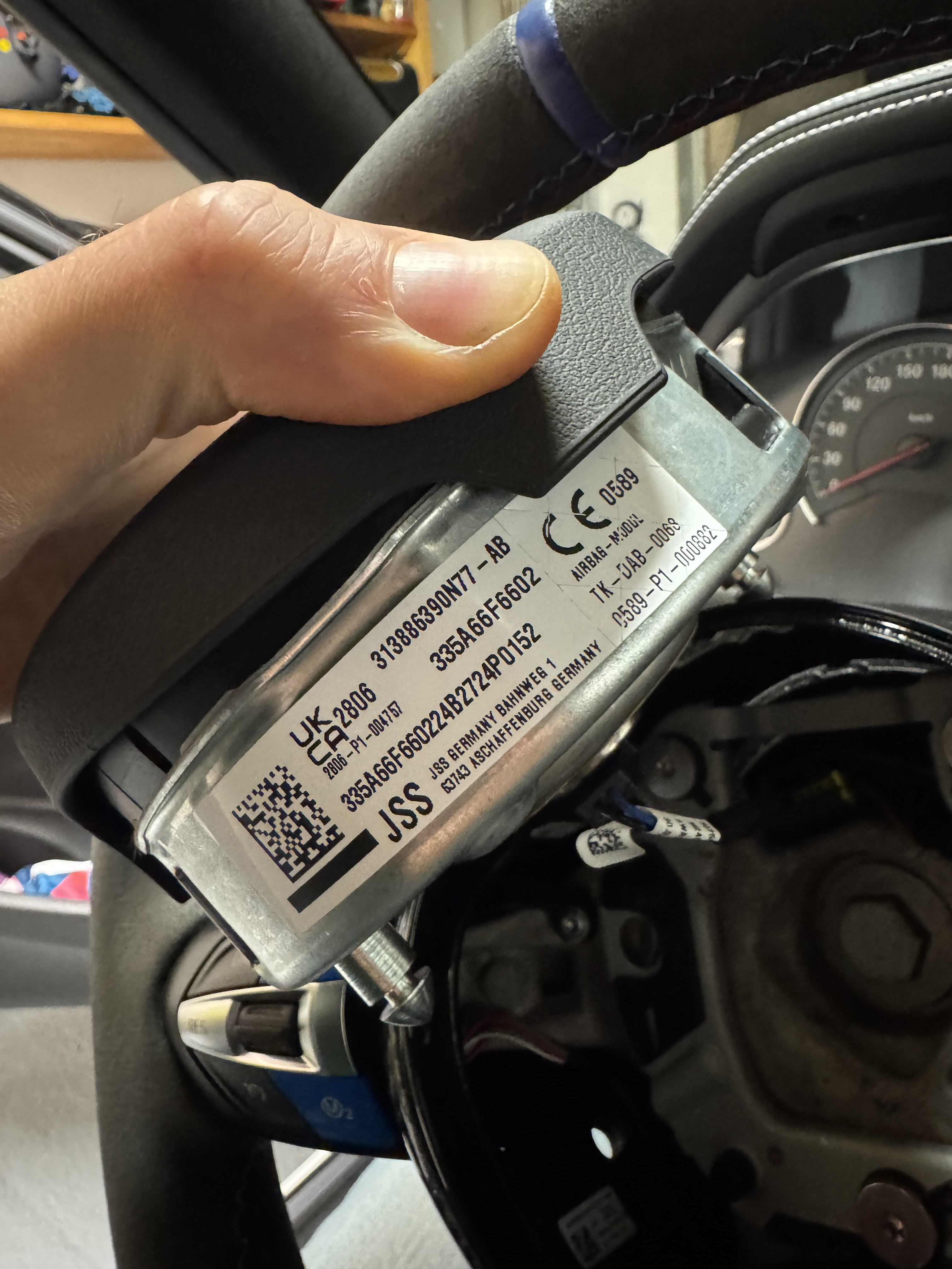

@JM33
quelle réaction fait ta lotion sur plastique vs cuir ?
la réf de mon airbag est bien 792 à la fin mais vu qu’ils ont réussi à déconnecter une palette, je suis méfiant !
vu mon incompétence chronique pour démonter l’airbag, je ne peux pas vérifier par moi même 🤣
