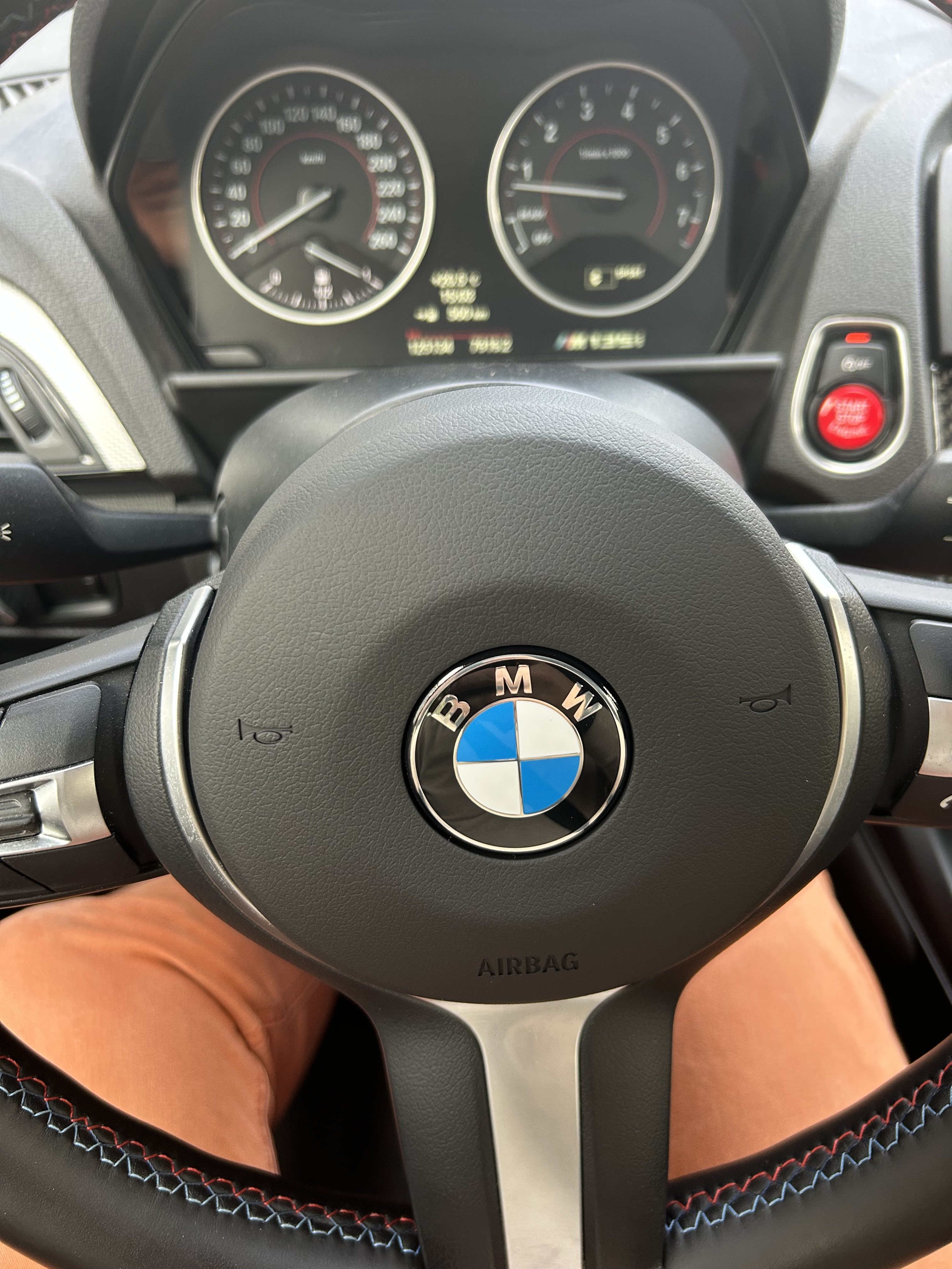

La 135 est déposée avec son airbag plastique. Suspens pour le nouveau.

Le grain est plus fin que l’ancien mais c’est toujours du plastique.

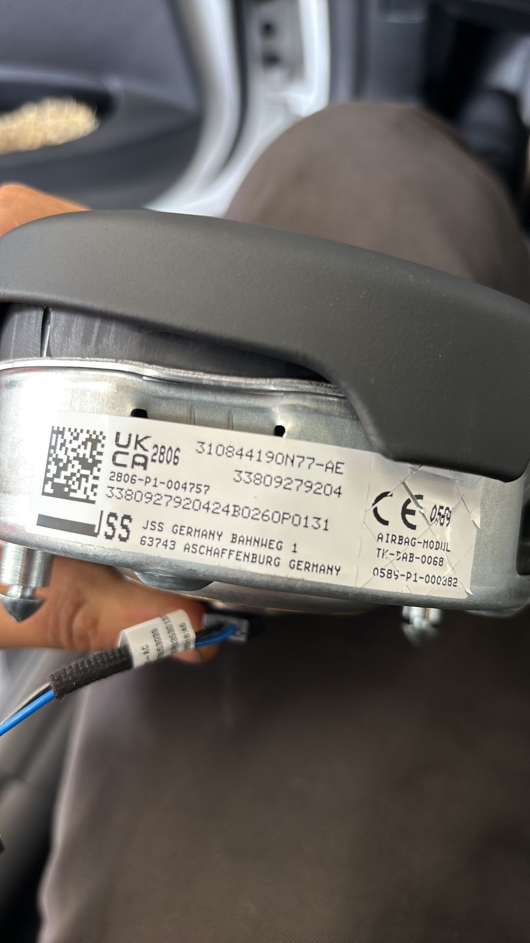

 @964RS est-ce que tu as la référence de ton airbag , ce serait intéressant de voir si ça correspond à ce que j'avais trouvé et peut-être la même référence que @juco2 (ça pourrait l'aider)
J'essaye de regarder ça demain. Mais comme j'ai 2 pieds gauche à la place des mains et que je suis droitier, je ne vais pas prendre le risque de démonter l'airbag alors qu'elle est quasi vendue.

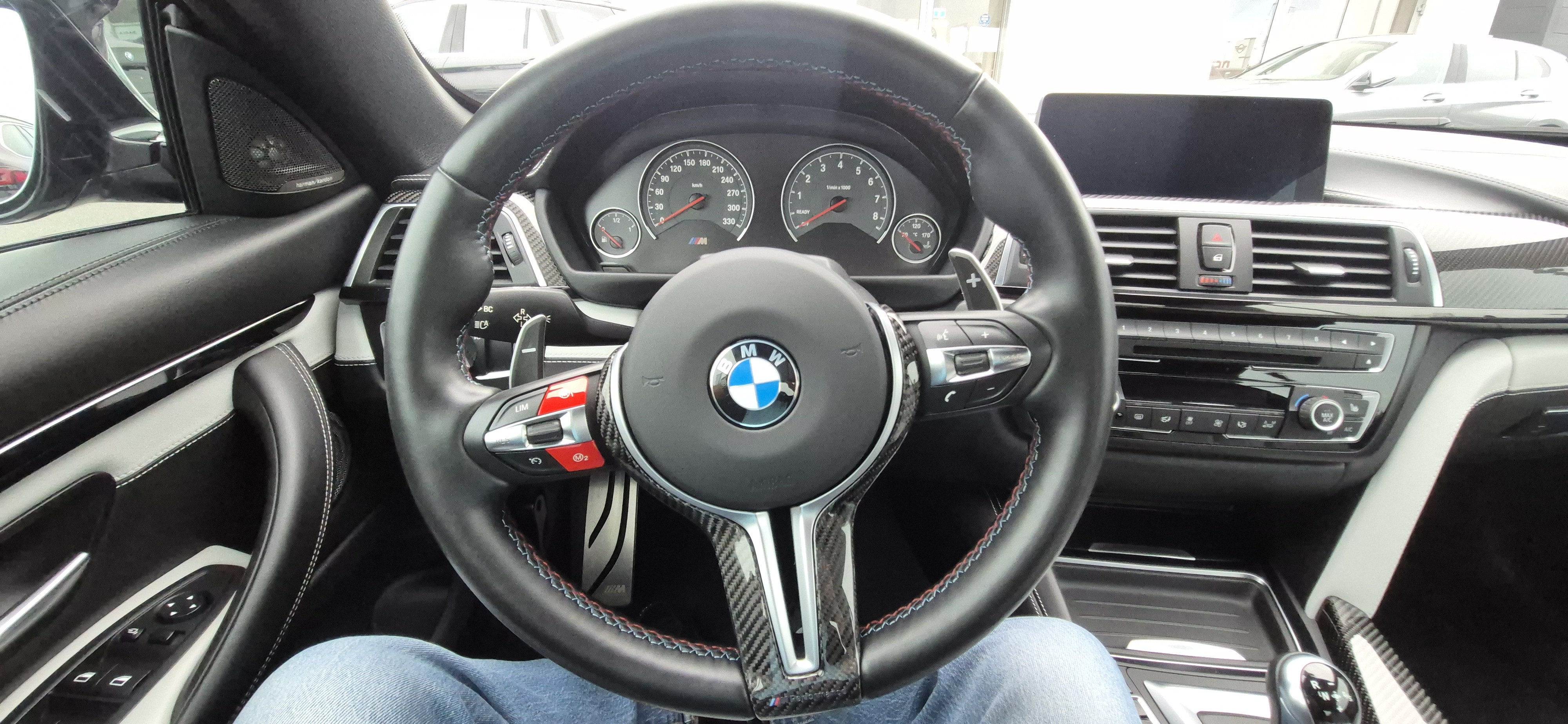

Bon ça y est, comme prévu airbag changer et cette fois-ci pour le bon modèle .
@juco2😉 en justificatif il ne m'ont rien donné aujourd'hui , je n'ai qu'une feuille avec mon numéro de châssis le numéro d'ordre de rappel constructeur et en face un code-barre qui je suppose correspond à l'intervention .
Comme j'étais sur place j'ai demandé au magasinier le numéro de référence de l'airbag qu'il m'ont monté et c'est le même que celui de @Vincent92 et @Jérome .
(Ref : 32 308 092 792)
