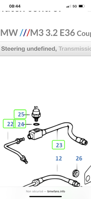

Posté(e) le 22 août 20231 a comment_1146304 Salut , ce capteur est t il montésur toutes les 3l2 ( sur la mienne il y est pas .) et quel est son rôle merci
Posté(e) le 22 août 20231 a comment_1146361 présent sur TOUTES les 3.2 bvm , absent des SMG et des Z3M son rôle est de faire monter le ralenti de 100 tr/mn quand tu engages un rapport et que l'embrayage est actionné . j'ai bien dit embrayage actionné donc désaccouplé , et un rapport de boite engagé . cette info , et ce qui en résulte ( 100tr/mn de plus ) , évite que la masse inertielle des trains de pignons de la BV6 n’altère la vitesse de rotation moteur en position ralenti . --------------- je ne pense pas pouvoir etre plus précis 😇 -------------- cqfd , si ton auto est une vraie 3.2 BVM tu doit trouver deux cosses non utilisées à gauche de la cloche de la BV

Posté(e) le 22 août 20231 a Auteur comment_1146393 Il y a 6 heures, ACS3 a dit : présent sur TOUTES les 3.2 bvm , absent des SMG et des Z3M son rôle est de faire monter le ralenti de 100 tr/mn quand tu engages un rapport et que l'embrayage est actionné . j'ai bien dit embrayage actionné donc désaccouplé , et un rapport de boite engagé . cette info , et ce qui en résulte ( 100tr/mn de plus ) , évite que la masse inertielle des trains de pignons de la BV6 n’altère la vitesse de rotation moteur en position ralenti . --------------- je ne pense pas pouvoir etre plus précis 😇 -------------- cqfd , si ton auto est une vraie 3.2 BVM tu doit trouver deux cosses non utilisées à gauche de la cloche de la BV Oui c est bien sa j ai une cosse avec une protection caoutchouc sur la gauche 👍👍👍
Posté(e) le 22 août 20231 a Auteur comment_1146394 il y a 1 minute, vanos13 a dit : Oui c est bien sa j ai une cosse avec une protection caoutchouc sur la gauche 👍👍👍 Faut t’il le remettre ?
