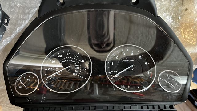

Salut à tous!
j’ai pour ma part réussi à changer la vitre de mon compteur ✌️
…bon, j’avoue que c’est un peu bête et cher mais je n’ai pas trouvé mieux pour avoir une vitre neuve :

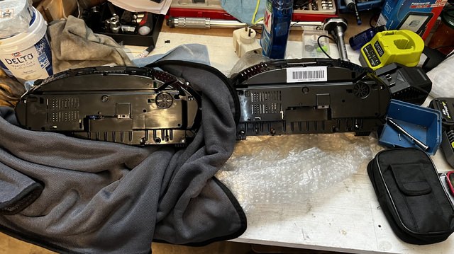

1/ j’ai donc acheté sur eBay un compteur de F30 en miles … car c était le moins cher … 150€ 😰
lien https://www.ebay.fr/itm/165138924360?mkcid=16&mkevt=1&mkrid=709-127639-2357-0&ssspo=3zEkAvVxQ7W&sssrc=4429486&ssuid=KAxsl-rYRQe&var=&widget_ver=artemis&media=COPY

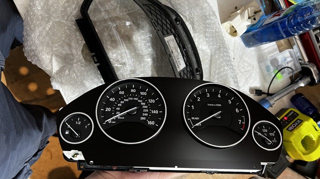

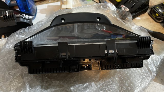

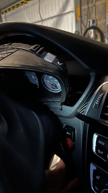

2/ démontage du compteur (un peu galère…) : 2 vis T20 en haut du compteur avec 3 câbles à débrancher à l’aveugle et le compteur qui passe vraiment tout juste avec le volant à fond vers le bas et vers le conducteur
3/ transplantation… avec bris du sceau (zut plus de garantie ! 🤣) … 4 vis en T8 et quelques clips faciles à défaire (ça change)

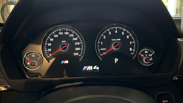

4/ remontage avec branchement des 3 câbles toujours en aveugle…
5/ je suis content 😀

J’avais deux fêlures sur le plastique donc pas récupérable!
j’ai lu et vu un tuto sur le sujet et j’avais acheté une vitre d’occaz avec des rayures à 30€ et j’ai réussi à enlever une partie des rayures mais elle s’est déformée lors de mes essais … j’ai donc cherché une solution plus « fiable »….
