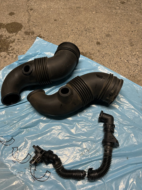

Problème résolu, c'était les soufflets des deux turbos et la conduite de purge moteur entre les deux soufflets qui était cassée; en tout 200€ de pièces
Plus de fumée après 90° et surtout plus de puissance à bas régime :-)IMG_0235.thumb.jpeg.de948d4cc7856a757ad717fbbd2074b8.jpeg
