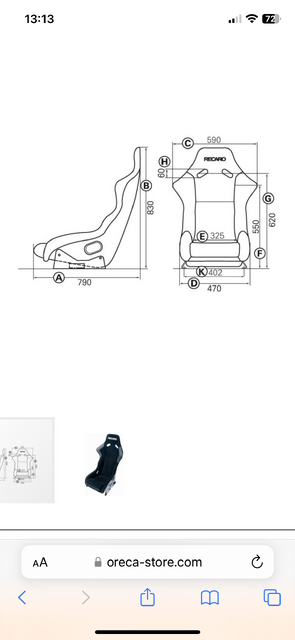

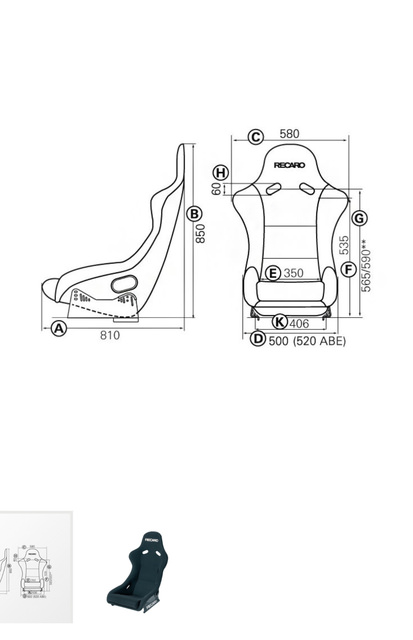

  • Paul a modifié le titre en Question sièges baquets : Recaro Pole Position vs Recaro Profi SPG
comment_1148096
Il me semble que seul le Recaro Pole Position est disponible en "ABE", qui s'évase au niveau des hanches. Cette caractéristique a été incluse pour rendre le Pole Position (ABE) plus ergonomique pour une utilisation quotidienne et sur route, tout en permettant aux personnes ayant des hanches plus larges de s'asseoir sur le siège avec plus de confort.
Plus d'infos (y compris au niveau des tailles) ici : https://gsmperformance.co.uk/recaro-pole-position-abe-vs-pole-position-fia/

moins large de 2,5 cm aux hanches
mais pole po ça ira aussi

Après y'a Pole Po et Pole Po, ABE vs FIA.
Sur piste, pour être bien quand on est pas gros faut du PP Fia ou du SPG qui serre bien les hanches. Je trouve que les ABE sont un peu trop ouverts. Comme les sièges carbone Posche, perso je me promène dedans sans harnais.
Sur route tu apprécieras le dégagement à l'entrejambe que permet le PP ABE afin de laisser respirer tes couillasses.
Question de priorité, comme toujours.
comment_1148099
oui et dans le pole po t'as le ABE ( le plus courant ),  le FIA (plus etroit) qui reste un chouille plus large que les SPG de gab.
Le SPG XL par contre est super large (même pour moi qui fait 1m92 et 115kg), mais le pb pour moi de la gamme SPG ce sont les oreilles du sieges qui me font mal aux épaules (trop larges ou sieges trop etroit à ce nuveau peu importe...)
comment_1148395
Il y a 5 heures, krouny a dit :
bon ce cera des ABE 🫠
👍C'est ce qu'il faut pour pouvoir encore utiliser la ceinture 3 points.(ce qui reste la base pour une voiture qui roule sur route...)
