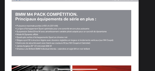

Pour moi, uniquement du logiciel… pour ma part, rien à envier à une compétition ! ✌️
Tarifs_BMW_M4.pdf

Finalement une 431, une Compétition et une CS sont identiques sur les plans moteur et châssis 🤔
