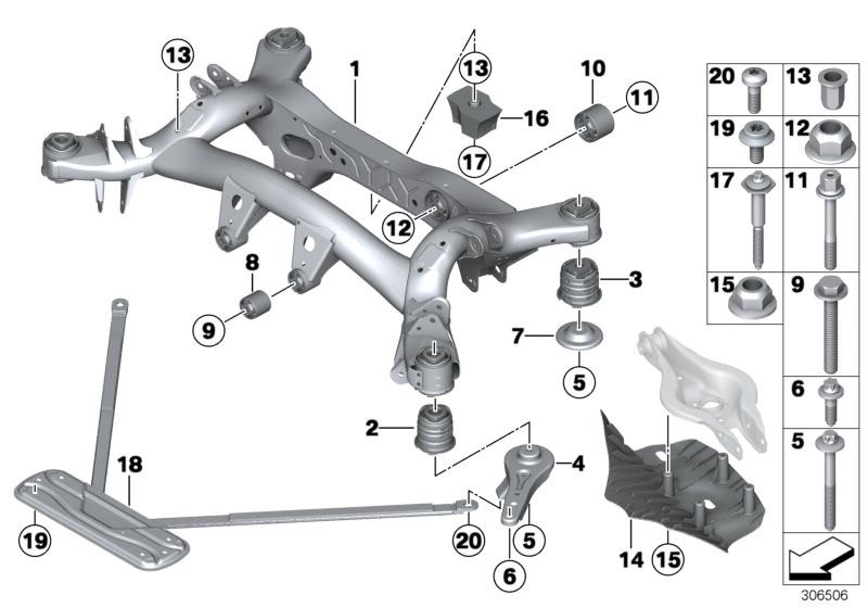

La première chose à faire sur une F20 avant de toucher aux silent blocs, c’est de retrofitter les renforts de train arrière des F22:
Pièces 18 et 4:
Je l’ai fait sur la M140i F20 de mon père et cela éviter au train arrière de se dandiner.

  • Silent-blocks trains AV/Berceau AR (1/2/20/21 sur le schéma link auparavant)

Merci Quenotte pour le tips du renfort du train AR mais n'ayant pas ce ressenti et dans le doute que ça soit faisable sur xDrive je vais m'abstenir ^^

C’est parfaitement faisable car c’était aussi monté sur les M235i xdrive :)
C’est plus utile et moins coûteux que de changer les barres anti roulis…
