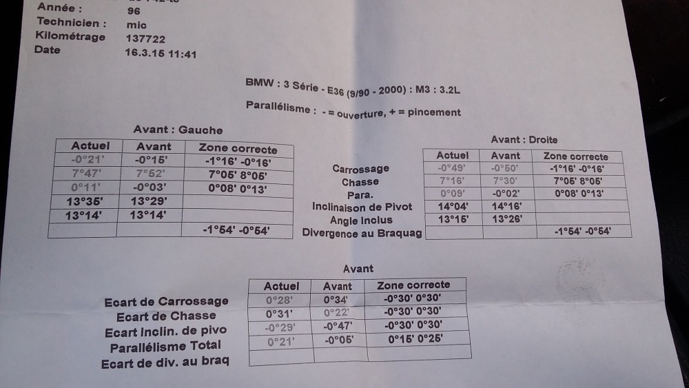

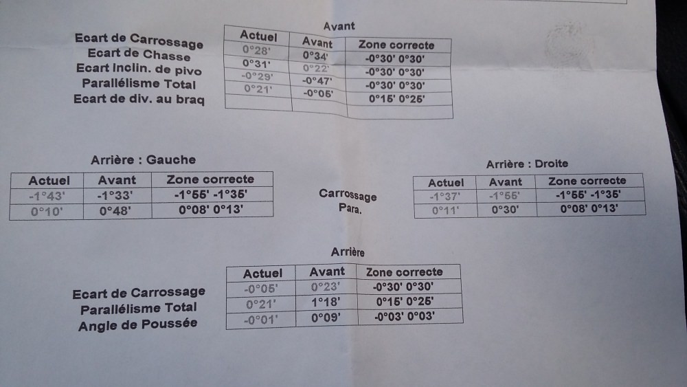

Posté(e) le 8 juillet 20179 a comment_867068 Ma géométrie ( berline 3.2. Non rabaissée, silents blocs de 3l sur triangles avants). Si ça peut être utile à quelqu'un. Ne peuvent en aucun cas être interprétés comme des réglages d 'origine en raison des silents blocs de 3l sur les triangles ( l auto étant une 3.2l ). Signaler
