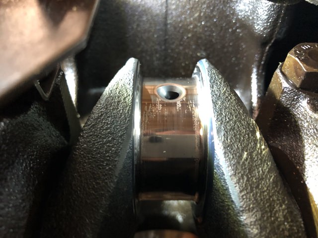

alors , pourquoi ?
parceque les maneton sont recouvert une tres fine couche de "chrome dur" ...
et le moindre usinage va la faire sauter ...
la preuve en image  ( si si j'avais eu un vrai appareil photo avec un mode macro , on le verrait encore mieux ) :
comment_1150307
Est-ce que ce que tu appelles chomé dur c'est nitruré ?
Si oui il me semble qu'en Allemagne mon pote a fait son vilebrequin de S54 qui sort 420 cv atmo
comment_1150314
chrome dur que j'ai mit entre guillemets est une appelation type ... là clairement on voit une couche de métal rapporté
Rectif 2000 le propose en region parisienne
