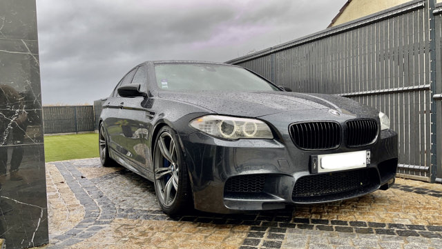

  • Ça y est j’ai réceptionné le monstre 😈😈 super content
