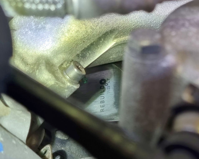

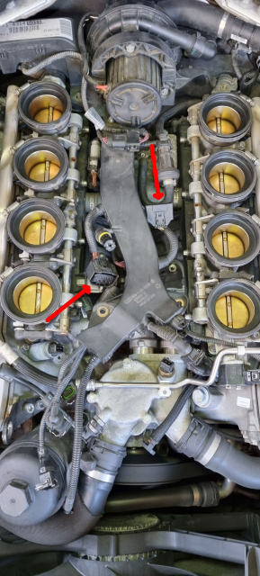

  • Suite du projet : j'ai profité de ce jour férié pour tenter de démonter les actionneurs. C'était le test à faire pour savoir si j'allais y arriver tout seul... ! Eh bien, je suis assez content de

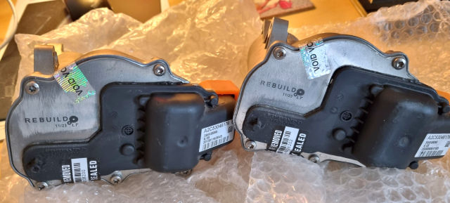

  • Ils sont arrivés !! 🤩🥳 Montage prévu ce week-end ! 😊
  • Opération terminée ! 😊 Ca m'a pris un peu moins de 2 heures pour changer les 2 actionneurs. Le fait d'avoir fait un démontage à blanc il y a 3 semaines a facilité la chose : les connecteurs étaie

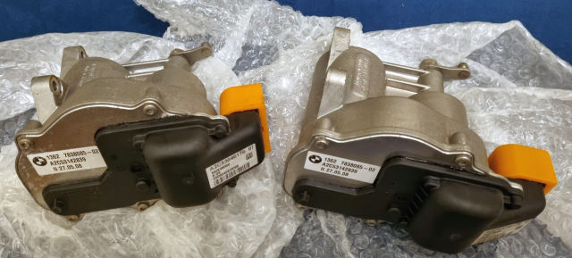

En fait, les actuateurs de rebuilt.uk sont tous reconditionnés (et garantis à vie), si j'ai bien compris.
La différence est que :
  • Soit on envoie d'abord les siens, et ils les renvoient reconditionnés.
  • Soit on reçoit d'abord une paire reconditionnée, puis on se fait rembourser une partie du prix en renvoyant les siens (consigne).
On peut bien sûr n'acheter qu'1 seul actuateur, mais ça me parait peu recommandé de n'en changer qu'1 sur les 2...
