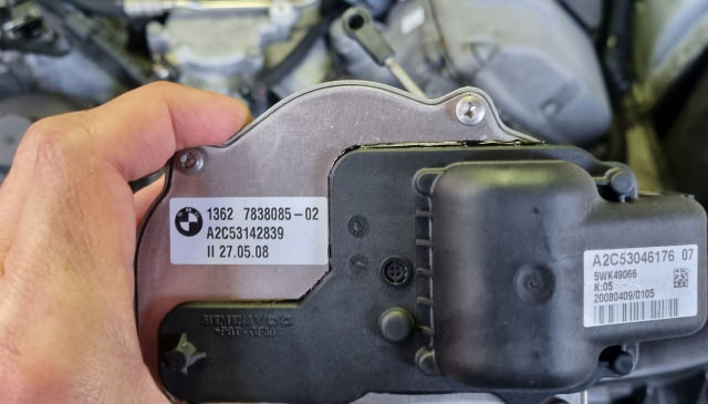

Suite du projet : j'ai profité de ce jour férié pour tenter de démonter les actionneurs. C'était le test à faire pour savoir si j'allais y arriver tout seul... !
Eh bien, je suis assez content de moi car j'ai réussi !! 💪
Ci-dessous, l'actionneur du banc #2, celui qui pose problème justement. Il est d'origine car ma voiture est de juin 2008 :
Quelques difficultés pour sortir le plenum mais quand on l'a fait une fois, ce n'est pas difficile à refaire. A la différence du tuto de l'ami Motorsport (au début de ce topic), j'ai démonté le filtre à air et la prise d'air, sur le côté, pour faire de la place. J'ai suivi les conseils de ce tuto :
Le plus compliqué était certains connecteurs : après 15 ans et 100.000 km, le plastique a vieilli, il a perdu de sa souplesse et certains connecteurs étaient difficiles à débrancher.
Le remontage est assez rapide. Lorsqu'on le fait dans la foulée, on n'a pas de problème pour rebrancher chaque connecteur à sa place...
