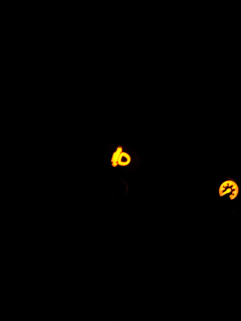

comment_1154426
  Le 10/11/2023 à 14:14, Fredovitch a dit :
De rien, faut que je retrouve le schéma elec pour savoir de quoi dépend ce rétroéclairage... :)
Si je ne me trompe pas, ta photo concerne le réglage de la hauteur des feux et de l'intensité du rétroéclairage, juste à gauche du volant
Je souhaiterais savoir s'il y avait un rétroéclairage au niveau de la commande des feux et des antibrouillards...

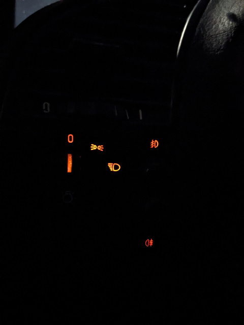

comment_1154435
  Le 10/11/2023 à 15:47, Liorayane a dit :
C'est idem c'était le sens de mon message mais je n'avais pas pris en photo.
Vla

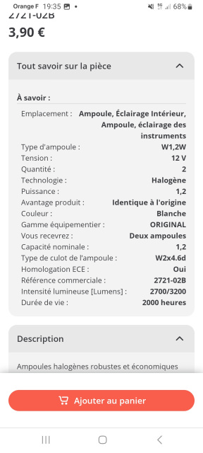

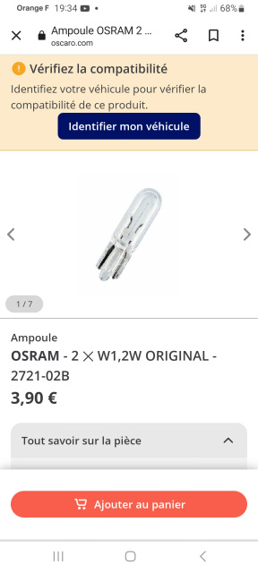

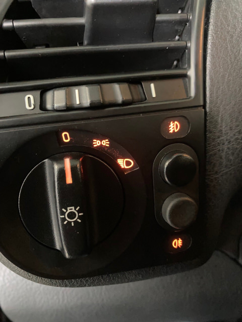

J'ai enfin pu me pencher sur le changement de cette ampoule 😅
Elle était cassée et coincée dans son emplacement. Quand j'ai retiré le support blanc de l'ampoule (que je n'avais pas remarqué au premier démontage), il était vide.
Pour info La nouvelle ampoule ne tenait pas très bien, j'ai du resserrer un peu le support pour que l'ampoule ne tombe pas à nouveau.
C'est tout beau maintenant.
Merci à @ACS3; @julien m; @alex670; @Fredovitch pour l'aide 😉
