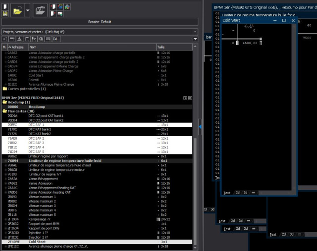

Si certains sont curieux voila en quoi ça consiste,
Mettre 4500 pour virer le cold start et mettre à blanc 5 DTC pour la pompe et autres composants (il y a un debimetre et 2 electrovannes)
