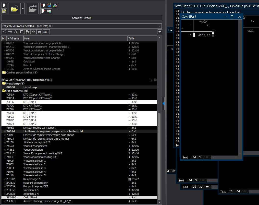

Si ça marche ils ont raison même si je trouve ça un peu limite ça prend 15min tout en plus allez 30min si tu prends la précaution de sauvegarder
Il y a 3 heures, aramis a dit :
Si certains sont curieux voila en quoi ça consiste,
Mettre 4500 pour virer le cold start et mettre à blanc 5 DTC pour la pompe et autres composants (il y a un debimetre et 2 electrovannes)
Et tout ca gratuitement 💪💪💪

Le 26/11/2023 à 18:01, Start 67 a dit :
Même à chaud le cold start se réactive après arrêt, pas le choix que le désactiver si tu veux être tranquille.......de toute façon, t'en as plus besoin puisque tu as les catas primaires vidés.
j'avais fait un devis justement et le mec demandé 450 balles 🧐
effectivement, vu avec le "M performance drive analyser" ,dès que la température des catas descends en dessous de 400°,la chauffe cata se relance voilà le pourquoi du comment !!!

Il y a 6 heures, franck64 a dit :
Bonjour,
et du coup pas de voyant ?
A mon avis, tôt où tard ça apparait......on parle BMW 😅
Et surtout ça empechera la pompe de tourner mais pas les valves de fuir et de t'envoyer du gaz d'echappement dans l'admission
Truc tout bête que j'ai remarqué depuis que j'ai tout viré et posé les obturateurs, avec les catas sport il y avait toujours une legere odeur quand je la rentrai au garage même chaude
Maintenant quasi plus rien, ou vraiment très très léger, rapport de cause à effet? en tout cas le constat est la
Au dela de diminuer la performance ça te fait une fuite à l'echappement et vu que ces blocs fonctionnement en boucle fermée avec lambda large bande, une fuite en amont c'est pas terrible et ça devait enrichir, les bougies du banc qui fuyait étaient plus foncées aussi quand je les ai changées
Modifié par aramis
et ça explique pourquoi certaines passent difficilement la pollu au CT, avec une fuite c'est le meilleur moyen de se retrouver recaler.

la pompe à air secondaire fonctionne toujours 30s au demarrage même cold start desactivé
Modifié par krouny
Il y a 2 heures, krouny a dit :
😁 c'est quoi l'interet de le desactiver alors?
Quand c'est "bien" desactivé elle ne fonctionne plus
Elle est bien desactivée tkt, y a comme un volet qui ferme un truc mais regime normal
