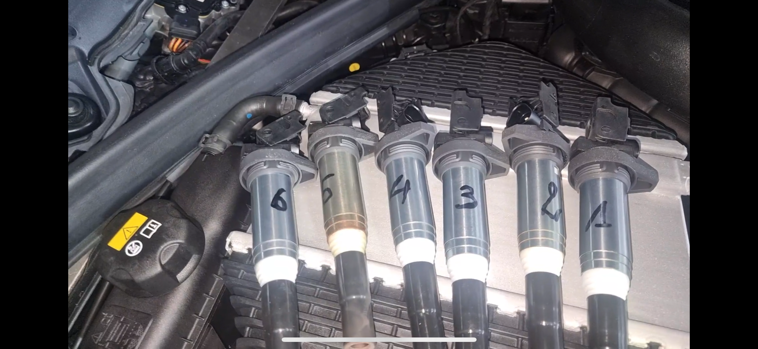

Alors verdict :
1 Bougie de cassé
1 bobine d’allumage HS
Ok…. Bougie « cassée » : est ce que ça veut dire qu’il y a un morceau dans le cylindre ? 😰
il y a 4 minutes, Cico04 a dit :
Alors verdict :
1 Bougie de cassé
Ouf
Bingo!
nous sommes trop forts. Nous devrions être mécanicien ;-)
plus sérieusement, demande à faire changer les 6 bobines et 6 bougies.
si une bobine est hs, une autre va suivre
Modifié par Vincent92
il y a 2 minutes, Vincent92 a dit :
Bingo!
:+1:
Tant que tout est démonté , pas de risque perso je mettrai 6 bougies neuves et 6 bobines .
Et pour le montant , je verrai  avec la concession s'il y a moyen de s'arranger . 🤞🤞
Mais sinon tant pis je paye pour être tranquille .
Bon sinon malgré tout bonne nouvelle , rien de très grave .
Alors @Cico04😉 , ça fait quoi de rouler avec un 4 cylindres....😂😂👍
Bonne nouvelle, rien de méchant. La bobine et la bougie sont sur le même cylindre ?
Il y a 2 heures, Cico04 a dit :
Alors verdict :
1 Bougie de cassé
Bon! Au moins c'est diagnostiqué.
J'espère comme @LeoPolo que la bougie cassée, ça veut juste dire que la céramique est fendue, pas que l'électrode s'est barrée dans le cylindre.
Et je rejoins mes amis @Vincent92 et @JM33 : sur une voiture de ce tarif et à ce niveau d'exclusivité, tomber en rade après 500km c'est inadmissible ! Il serait de bon ton qu'ils te changent les 6 ensembles...
