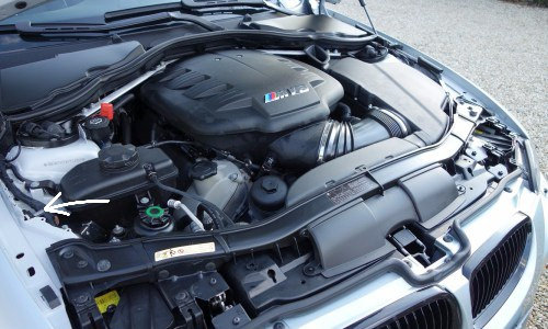

Salut,
La photo n'est pas terrible, mais ça se branche là :

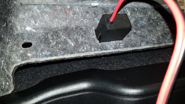

Le 15/01/2024 à 07:53, krouny a dit :
moi je l'ai dans le coffre, avec une prise
Ah oui, j'ai acheté le kit aussi. Pas encore installé...
comment_1161164
on ne peux pas se brancher + et - directement sur la batterie dans le coffre..?
comment_1161167
il y a 10 minutes, brerarosso a dit :
Oui enfin je suppose
moi j ai ça relié a une connexion vers le chargeur

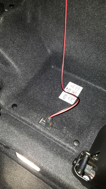

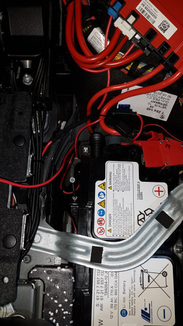

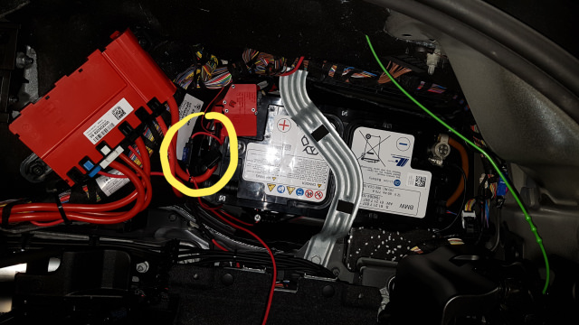

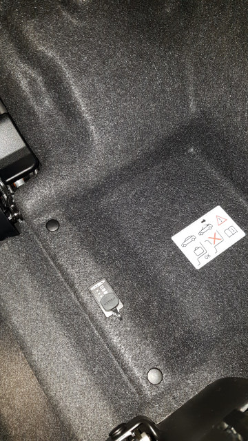

Il y a 6 heures, brerarosso a dit :
Oui sans problème .
C'est ce que j'ai fait avec l'accessoire C-TEK  dédié pour ça , en plus il y a même un fusible de sécurité .
(Montage sur F83)
Ps : j'ai une prise allume cigare dans le coffre , mais au bout de quelques minutes l'alimentation se coupe et cela met le chargeur en défaut .
Modifié par JM33
