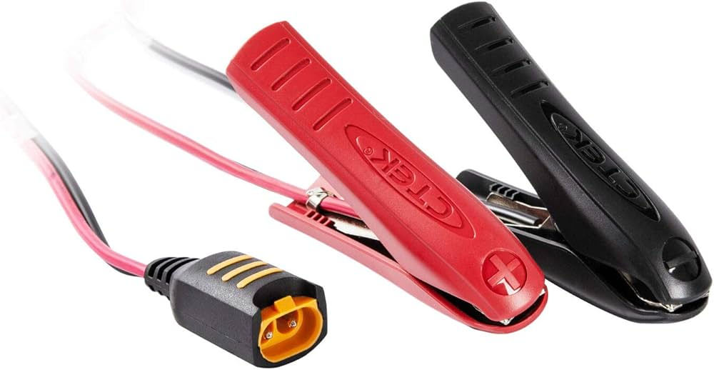

Avec le c-tek il y a deux cables fournis ,celui avec les pinces et le second avec les cosses que l'on visse sur la baterie.

moi je mets le block ctek dans la baie moteur, âpres le filtre a air cote conducteur, je fais passé le cable d'alim dans le coin de l'aile et du capot et ca ferme sur les trois autos

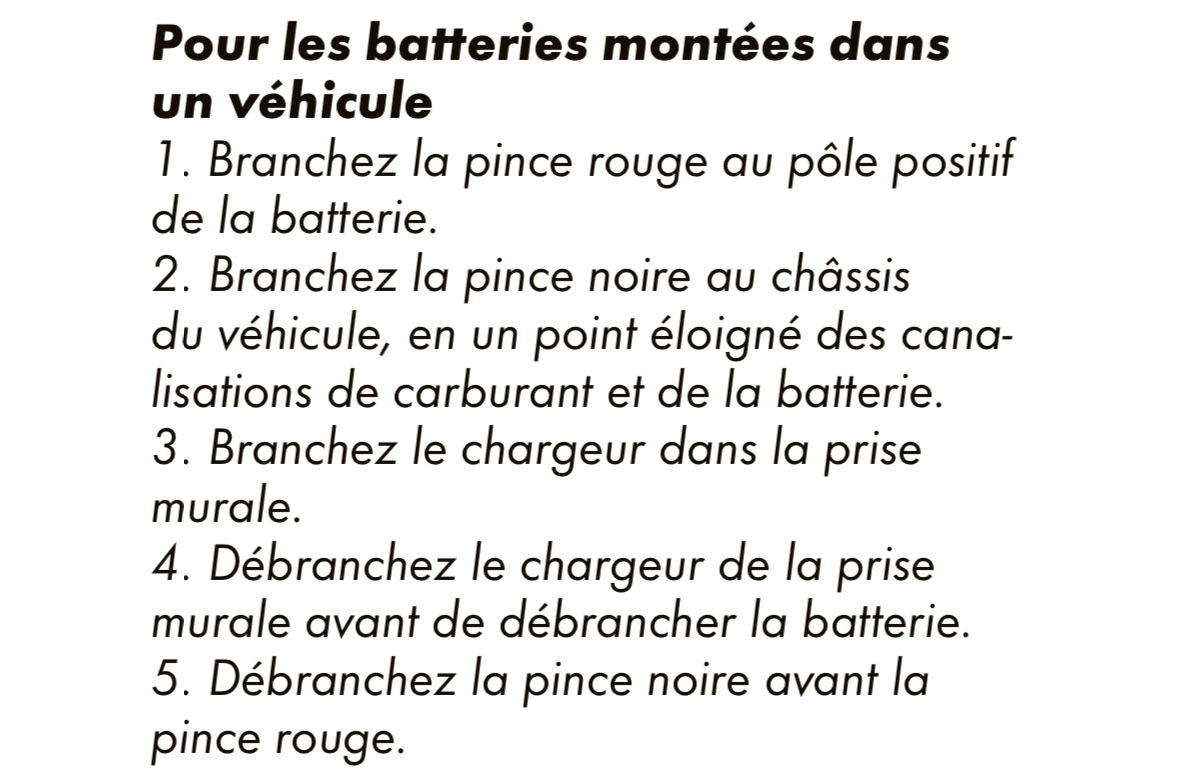

Pour moi j’ai toujours compris qu’il ne fallait pas mettre directement les pinces sur la batterie, voilà ce que j’ai trouvé sur la notice ctek

Bhein si tu soulèves le capuchon rouge, la pince ce positionne à l’horizontale elle dépasse pas…

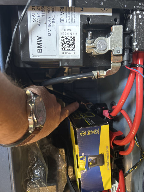

Tu peux mettre directement sur la batterie, c’est ce que je fais. Mais dans ce cas, tu mets le + sur le +, mais le - sur la tresse en contact avec la caisse, là où tu as le capteur de charge de batterie (pas sûr du terme mais je me comprends)

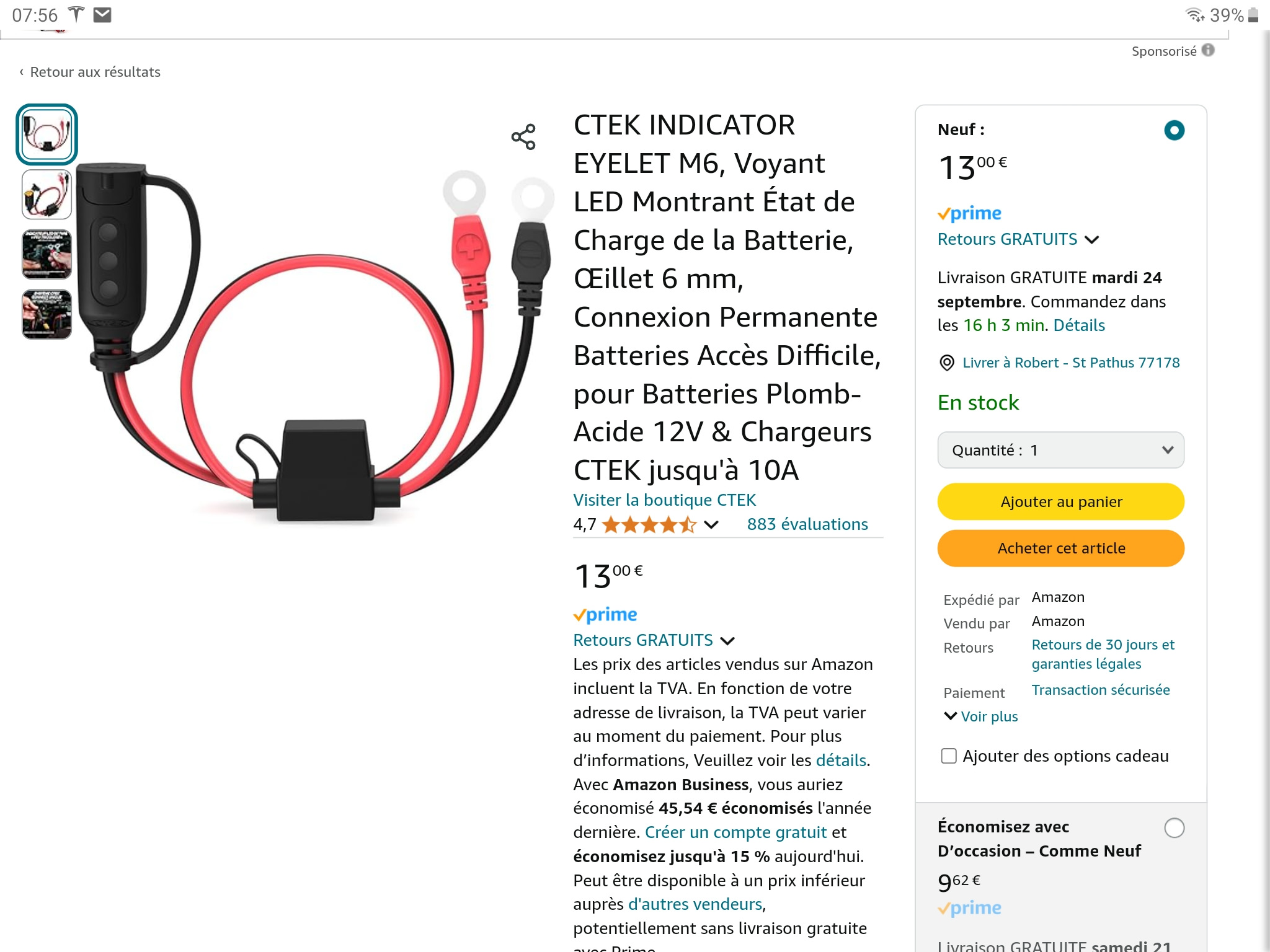

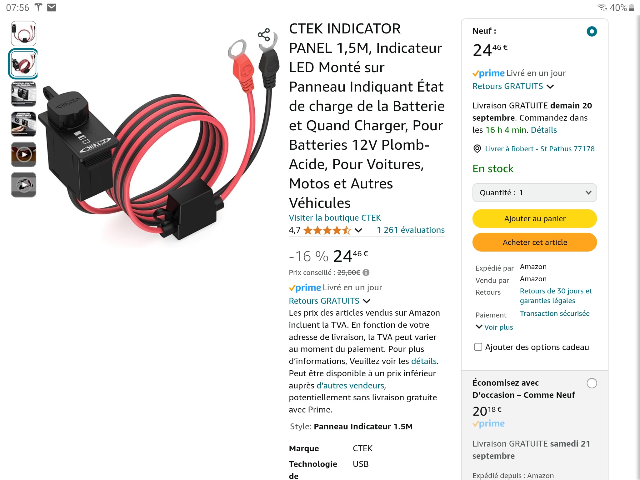

Salut @GuiOm😉
Au bout du cable (mâle) soit tu branches les pinces ou un accessoire (femelle) directement pas plus simple .
Pas mal de membres ont monté sur les cosses prévus à cette effet la prise à 13 euro comme ça tu passe ton câble par la baie de pare brise .

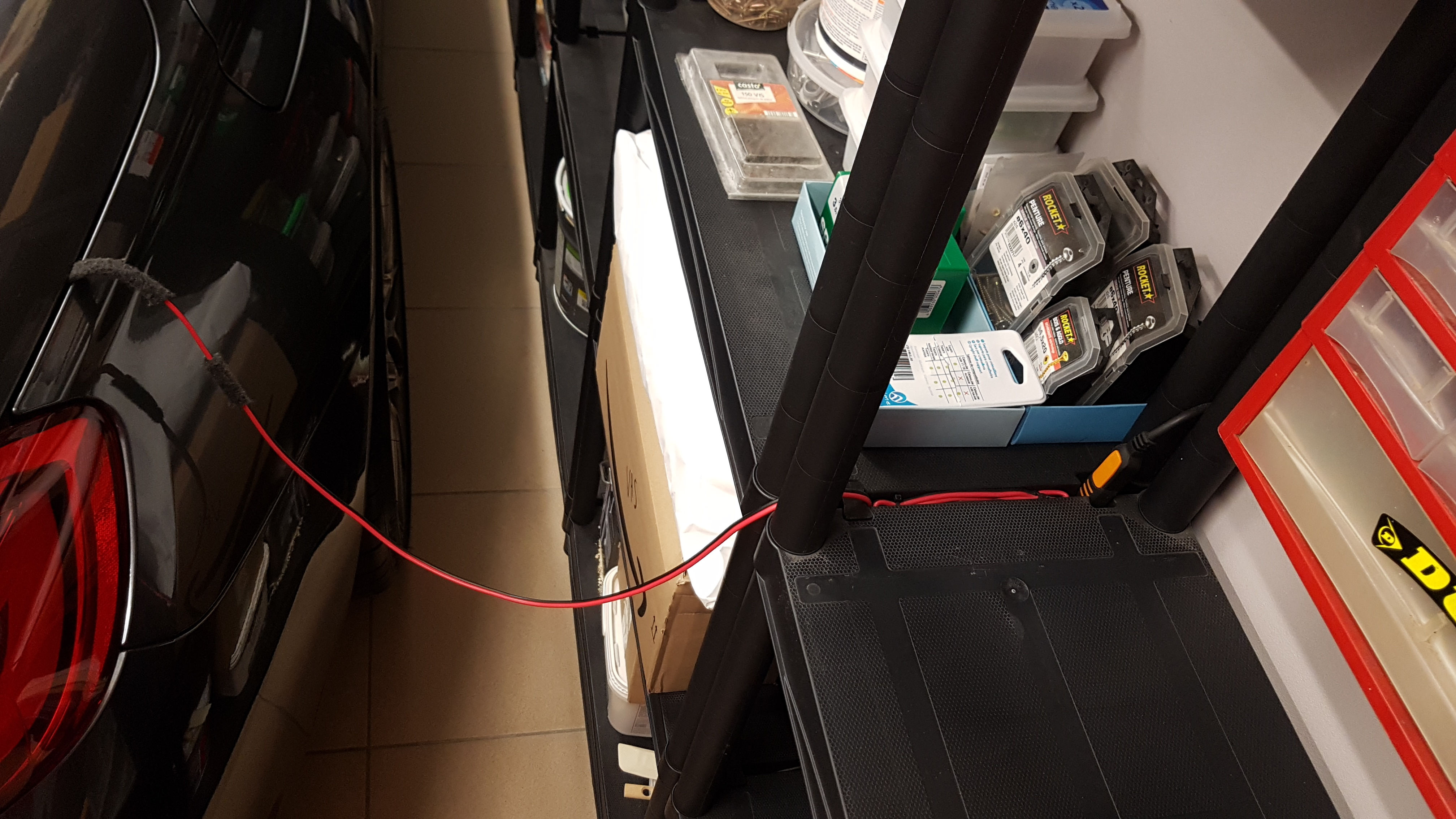

Moi j'ai opté pour le deuxième connecteur que as vu sur mes photos.
Le cable (avec une petite protection en feutrine) passe entre le coffre et l'aile
Pour les deux aucuns risques ils sont équipés d'un fusible .
Ci joint photos prise sur amazon .

et voilà, c’est là que doit être branché le moins du chargeur
