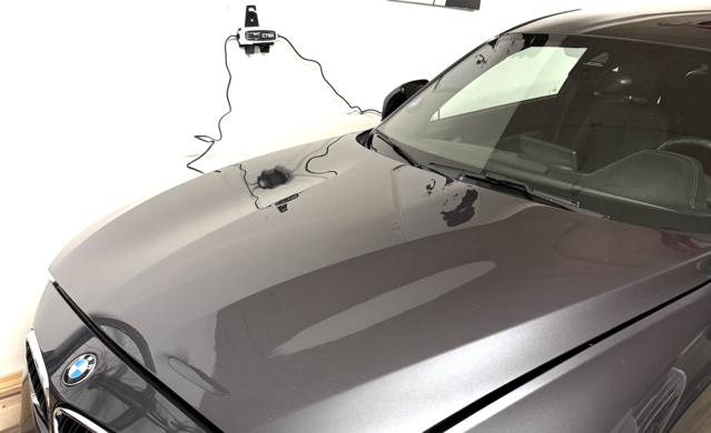

  • Une photo serait la bienvenue, pour éviter d'y mettre le feu... (la baraque est en bois, et la voiture en carton)
  • J'utilise un chargeur moto sur mes autos depuis plus de 10 ans et RAS, jamais eu de problème de batterie que ce soit sur la M2, la Lotus, la 996, etc..
  • Salut  Maintien de charge C.TEK (version pour batt lithium)  acheter chez BMW . Auto branché depuis 5 ans , aucun problème . 👍

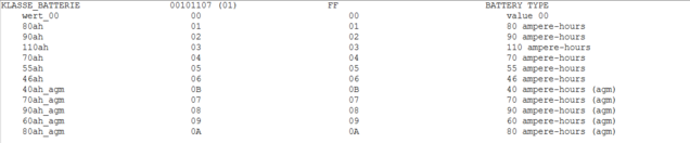

La bonne programmation de la batterie dans l'auto (type et capacité) joue sur la charge decharge
Quand j'ai eu l'auto (batterie normale 90Ah) en 15j je perdai 50% de la charge, la batterie programmée dans le FRM/IBS etait une normale 70Ah en non reinitialisée quand elle avait été changée (compteur de changement à 0)
J'ai tout remis d'equerre et maintenant il faut un bon gros mois/un mois et demi sans rouler pour qu'elle perde 30% sans maintien de charge, c'est assez evolué la dessus la mise en veille de l'électronique
Ca prend 10min avec le diag mais à priori c'est pas compris dans le service "changement de batterie" chez nos pros préférés
Pour info les différentes valeurs de batterie possible :

Il y a 1 heure, aramis a dit :

finalement CTEK pour être tranquille. et ça fonctionne très bien jusque là.
Salut @Cougnal 😉
C-TEK , valeur sûre . 👍
Chez eux il existe des kits pour pouvoir te brancher directement sur la batterie .
C'est franchement bien fait et en plus avec un fusible de sécurité .
Du coup ça t'évite d'avoir des câbles qui passent sous le capot et de devoir le garder ouvert .
J’en ai acheté un pour mon boxster et je me branche sur l’allume-cigare via un adaptateur 😉
