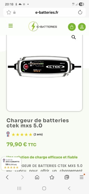

Est ce que vous avez un site fiable pour acheter a prix intéressant
Perso je l'ai acheté chez norauto à côté de chez moi
Acheter sur Amazon, livré le lendemain 🙂

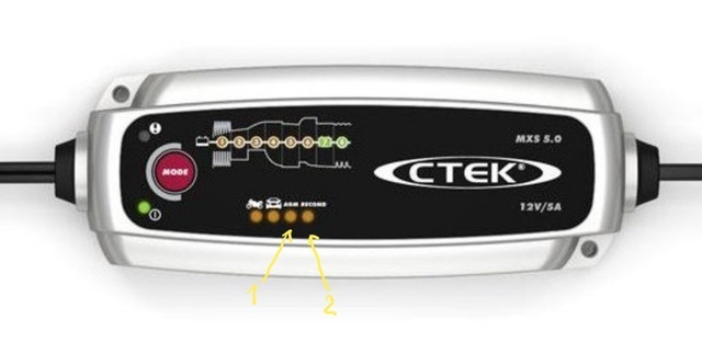

Hello à tous 😉
Quelques précisions .
Faite attention si vous avez batterie AGM ou lithium ce ne sont pas les mêmes chargeurs .
M4/M3 F8x : certain batterie au lithium .
M2 F87 : batterie AGM (Pratiquement certain)
Le chargeur ctek mxs 5 n'est adapté que aux batteries AGM .
Sur le bouton Mode de sélection : moto , auto , en 1 charge normal , en 2 reconditionnement .
En aucun cas utiliser ce modèle sur une batterie au lithium .
