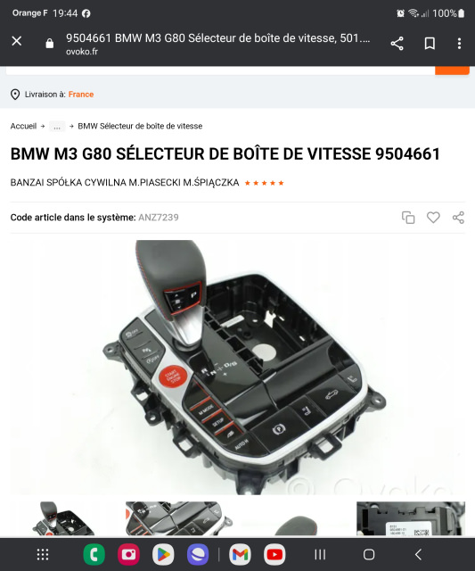

Moi je parle du bouton au dessus du auto Hold
