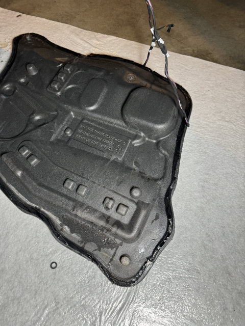

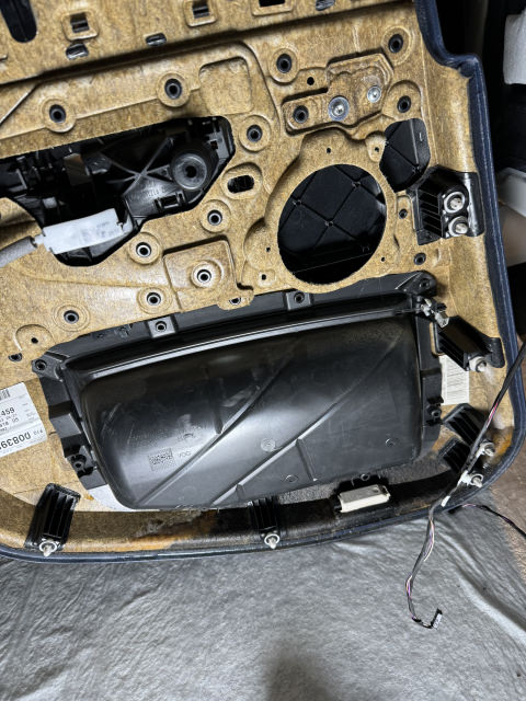

J'ai remarquée qu’il y a avais de l’humidité qui venais très vites sur le pare brise avant, en fouillant un peu j’ai découvert que j’avais le tapis arrière droite trompé… après avais aspirer le toute j’ai remarqué la portière avais plein de flotte…. 🤦‍♂️ j’ai démonté la portière et surprise une humidité incroyable je cherche encore et je voie que le sièges arrière et bien humide lui aussi. Deux jour après la clef de contacte ne fonctionne plus 😳

J’ai démonté la portière et j’ai mis du silicone sur la partie basse de la garniture et jlai commandé les tétine avec le joints a ce qu’il parais c’est une maladie récurrente chez BMW 🤦‍♂️

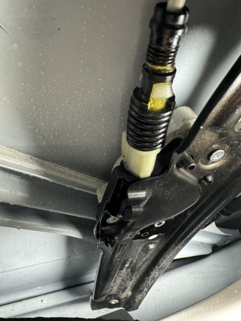

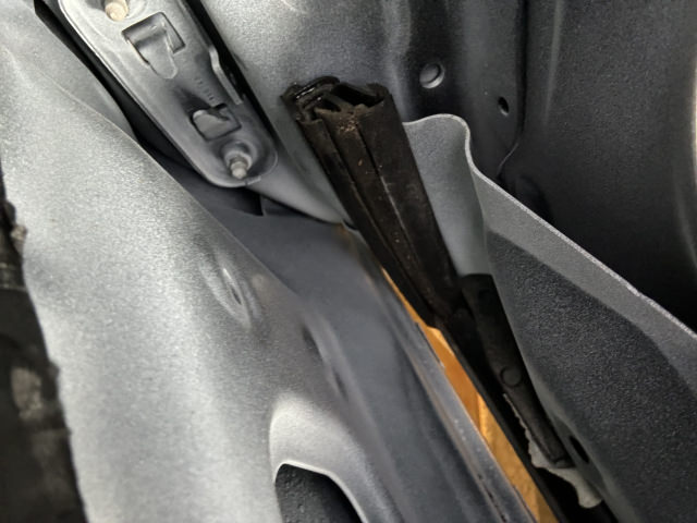

je reviens à vous pour le défaut de la clef, petit rappel, j’avais eu une infiltration d’eau sur le lèche vitre extérieur que j’ai changé… 115 frs avec les clips et 8 tétons de rechange pour la garniture de porte intérieur, en regardons les joints de cote j’ai remarqué qu’il y avais des traces de peinture… j’en conclue que le carrossier qui a fait les portes a démonté les joints et autre et les a posé à l’arrache la photo devrais être assez explicite.
