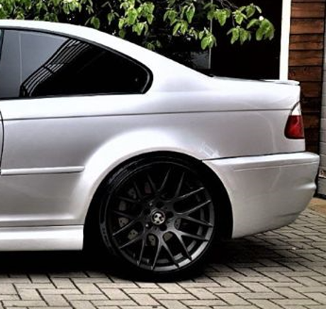

Alors voila j'ai acheté récemment une M3 E46 coupé avec un kit b16 pss9 monté, je suis satisfait du comportement routier en revanche le train arrière est trop abaissé pour mon utilisation (petites routes bosselées) et les pneus viennent parfois toucher le passage de roue.
J'ai démonté les roues et j'ai remarqué que les ressorts arrière sont de couleur rouge, ce qui n'est pas commun chez bilstein alors peut-être ne sont ils pas ceux d'origine du KIT B16... ou juste été repeint, du coup j'ai un doute.
Questions à ceux qui on un kit b16 pss9 sur leur E46 : avez-vous le train arrière aussi abaissé que la mienne ? (voir photos); de quelle valeur pensez-vous que mon train arrière est abaissé ? (j'ai pas d'autre m3 sous la main pour comparer :non:)

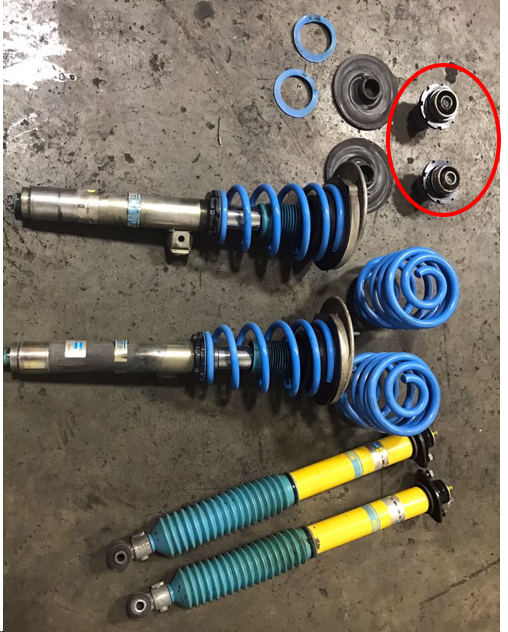

tu confirmes donc que ce kit est censé être réglable à l'arrière.
En faisant d'autre recherche j'ai trouvé cette photo du KIT, on dirait bien en effet qu'il est vendu avec des sièges de ressort filetés, peut être que je ne les ai pas vu car ils ont été placés en haut; je vais redémonter la roue ce soir et sortir le ressort pour m'en assurer; je vais essayé aussi de trouver un marquage sur les ressorts mais la peinture s'écaille, je n'ai rien vu tantôt.

d'après la photo sur ce post (merci le forum) la référence Bilstein des ressorts arrière sur un kit B16 pss9 M3 E46 est E4-FD1-Y517 A00, ce qui fait que ce sont les même ressort que pour la E36

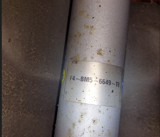

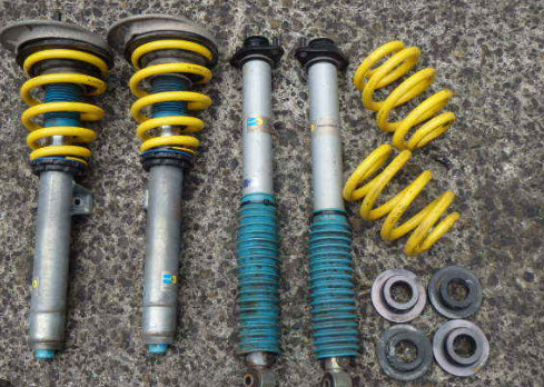

Je viens donc de démonter pour vérifier et il apparaitrait que c'est un kit Bilstein AC SCHNITZER d'après la référence de l'étiquette de l'amorto arrière et ce qui est écrit sur le ressort des amorto avant (voir photo), ce qui expliquerai la couleur des ressorts (jaune à l'avant, rouge à l'arrière) et l'absence de siège d'amortisseur fileté pour l'arrière;
image.png.19329803e3f6bc16d64e95ff5dabd0b2.pngABLVV87auyiPQuKywJNo7d57y1VPGtttXerYsgeGm_1W0ctk6bN38Nr7QrU4m7qwIH_ntYMRs8KKgoqLCRrVXqQDsZ0mC31-2WaKv6sDKWaX4Sy6lqEhat_IJIYxCLjZ3CnEosGmcodyxL2Iw1lwWlsqQ7a5P29hMx9h6r0xcoK0J0r_oidwByup5gDRw_RvDsg4PikSKMZ8yJxLTjFNl_J4pWVGS2Cd_7OVeozDXW7Or11mPSfr26KD89wtMLKCZh2_II85vSi87wEJ7mEpIopTgZNAG3gdW1tQm3iu9QrJtYEmUS703y0gcMa5kbMEeyDU9V9888pgG43ExB2whOiQjRhEKJ7_QkbFwXUd-_u_933nHsCtxPamG_zREW6I1Be-ciuBAVgfRNU64W08zrAfDn_VSwEdIhHdjpm6WGyhx8KcFWTqev_GvrCjR2IHX6liXemXpJmyXTJ1KRnsg3oT-dsZ3jFsgy8BrJ_jxtP4cg6B_ThB0q_2lDcATUjljAotNxMXeFivWWeSKTRJw-5WL0StaVznwZiFBtKclWVSG-QOlgZCNPyk_1FNVW4K5Y7ttV5ZfxqqegUkv1RkRNFsCf--eWgoRPohGNrwxrV0IFOxCJn8LMwBQD_CV4npUgHhyGdviWfYAAmaJY4tWohrclWPNufphVII_JWzKy9WQLk-xn__gvCpYZXO8I1lanew4wctWYueAEBq5ioWLgcLoYMqCnDXEpVkutQexJs_iacEpsLhh25yDpGByU2SvA1SR-6PjMSkGzv_cASYLz7IwhHQCtkK2cV-jZ9zeovueZ1zgp3hnJBrX7Yn_Zk_PkBpjQfJXufKIeCO9vBhawLSrVc6Y-TdJNHzdctivAmtH1Y4WP2PbSUAxTT46IX0NAgaG15stg_EXbOtIAmL4bjG92_M=w1632-h919-s-no-gm?authuser=0ABLVV86N7pVeIxwln8ZcdlxZA4zyFud9IBrRmdF852TYy4ILZHLqw7EzMAQQY0asIqUDn0SKORmQUkRo6KDvwRbtb6mSPX4gGzrzw9E5Nh3ri81gmwWf-CIjNsxWCLyExk_qrz4S9D70HT-rO0qXHNmjFry3UdjvdImyJ7jGaoKbqfsoF9KUlawSLKZ3_jcf0OzHElJwGta_g1bZpIh8cl_0Z1X9iLQxrCmgk161mmQcdfPohSWmL7EsePHIg5qcDB18edbMvUFFrTIE0VUmTVTIZNxuVT4QHC6lrkBhdUCPr4g5AvG0vAW10YAgNaGOISqVG-WCufU1HoGE7CCHFxX47djIf7mT2smkOoBGCqdb7nSBcz0VMP1VsOrTX64i6PUcEuyKivDBflzKk-bhgq9CPZuPKrQubpuqGpMzNv6Y0-Sv5IgpzU2i9GK6LfEyQnFyDe7ow-JsYNsTdHYyvvUSH2h_zBj6VkkWccf7gvWMLjYsdxrgWO2NehR0Tr-B5PqmTJuVPLWSiWCTI7MKI-8zYstwzYKNe5oYj2jEgJEs8rSa36-e7jlVF_vhIjE5fUTKqm6xo27FrYmB9cEU5a4mw_7WeQrSN3uYUSlolX-DG5vrkjEJX3RiWjv3VzZp4abQiKq2HpHW2HXl0bGlXDA94krHouvP7FjDw7BvyCiOrO0w9Utnc5d3H8WLmBrNlC9Eg0jXIX-0-iN4xOuNvZQj_LeZO1JH97YwazN-3kbzvdBEO75iBONXxEv8ah3tLnAIkV3X46JWYX1u9aDv6KvYZuVFVP2GkOlZpKr6DrdnerafmDG-xSANTPEtmrJqBIXfgyBILGb2nHGrFCC8uYUMqSmt3JHX-HNYc6oBqo5RnyLGtK8DqhArYKAsPlqjBT2amED1lsp-LDROKBY52lHiSWgv=w1632-h919-s-no-gm?authuser=0

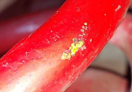

d'ailleurs en y regardant de plus prêt 🧐 on dirait que les ressorts arrière ont été repeint en rouge et qu'ils étaient auparavant jaune.
voila à quoi devait ressembler le kit à l'origine

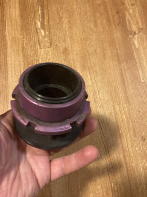

je me met en donc quête d'un siège de ressort arrière fileté Ø60 🧐
Modifié par Rilou01
comment_1162754
J’ai deux sièges de ressorts filetés reglables si besoin et si compatibles tu pourrais ainsi régler ton assiette
