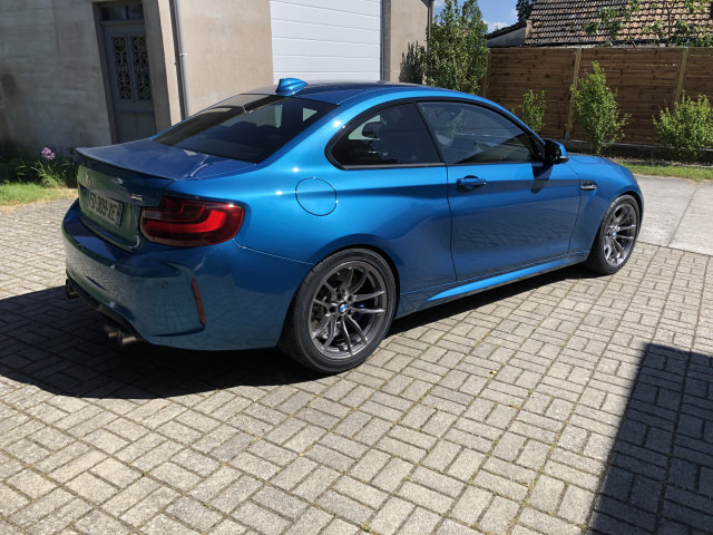

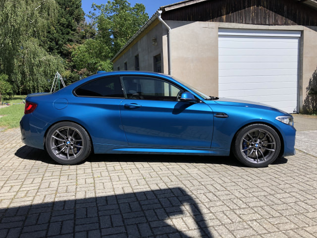

Salut, sur le poste de présentation de ma caisse, tu peux voir des photos qui te donneront un aperçu de ce que donnent des ressorts courts eibach avec rabaissement similaire au kit M performance. De mémoire, je dois être à 595mm AV et 600 AR. Je n'ai pas en tête la réf précise mais je peux te retrouver ça, j ai encore le carton.
Pour le confort, ça reste très correct par rapport à l'origine et si l'aspect visuel prime, c'est tout bon. Perso, je vais sans doute passer dans l'année sur des combinés pour optimiser le châssis, chercher un meilleur amorti et ainsi profiter davantage encore des capacités de l'auto.

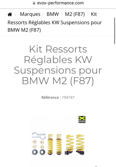

Je viens de voir que Kw fait aussi un kit ressort réglable sur suspension d’origine.
Qu’en pensez-vous ?
Vu les amorto d'origine, soit je laisse comme ça, soit tu passes en filetés complet. Là, à part pour l'esthétique, tu ne vas pas vraiment y gagner
Bref...
Suspension M Performance!

Pour ma part, j'ai opté pour des Eibach et cela transforme radicalement la voiture en terme de confort. La voiture ne restitue plus d'acoups pour les passagers arrière.
Cela reste une sportive au confort et à la tenue de ferme, c'est pour moi le meilleur rapport qualité prix qu'on puise trouver.
il y a 5 minutes, guichajf a dit :
Quelle référence ?
E10-20-035-01-22
Côté d'assemblage: Essieu avant,
Abaissement de niveau environ: 25 mm,
Côté d'assemblage: Essieu arrière,
Abaissement de niveau environ: 20 mm
