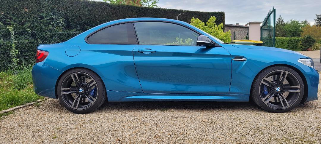

Le 22/03/2024 à 14:10, guichajf a dit :
Pour ma part, j'ai opté pour des Eibach et cela transforme radicalement la voiture en terme de confort. La voiture ne restitue plus d'acoups pour les passagers arrière.
Cela reste une sportive au confort et à la tenue de ferme, c'est pour moi le meilleur rapport qualité prix qu'on puise trouver.
Une photo du résultat final, merci pour ton avis
  • 4 semaines plus tard...
Il y a 1 heure, guichajf a dit :
Merci très belle ! faut que j'étudie cette option avec attention ;)
