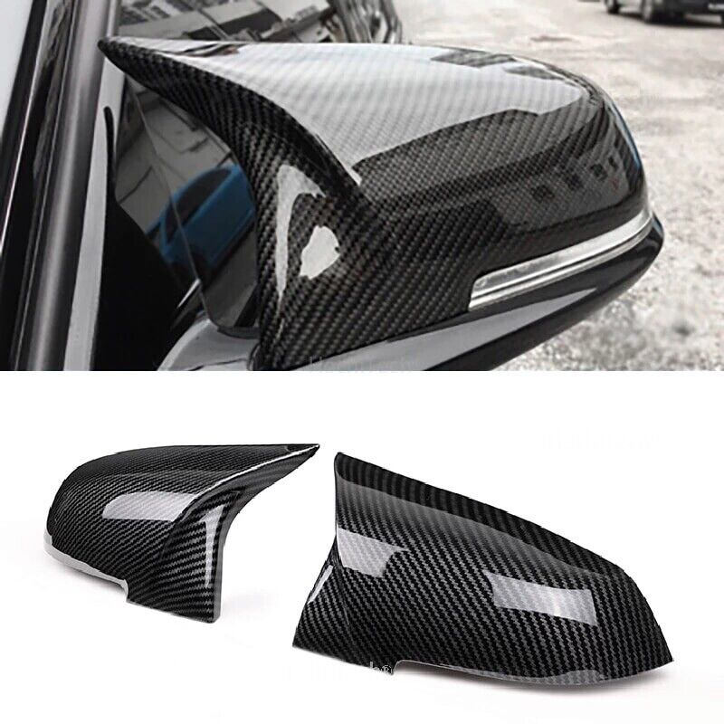

Coque rétroviseur style M2C

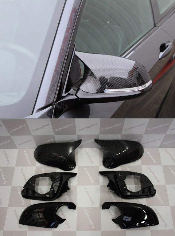

Entourage complet + coque style M2C

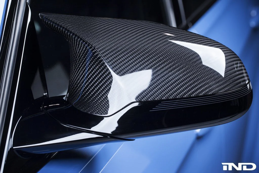

Vrai rétroviseur complet + coque M2C/M3/M4
Peu de photos côté miroir…

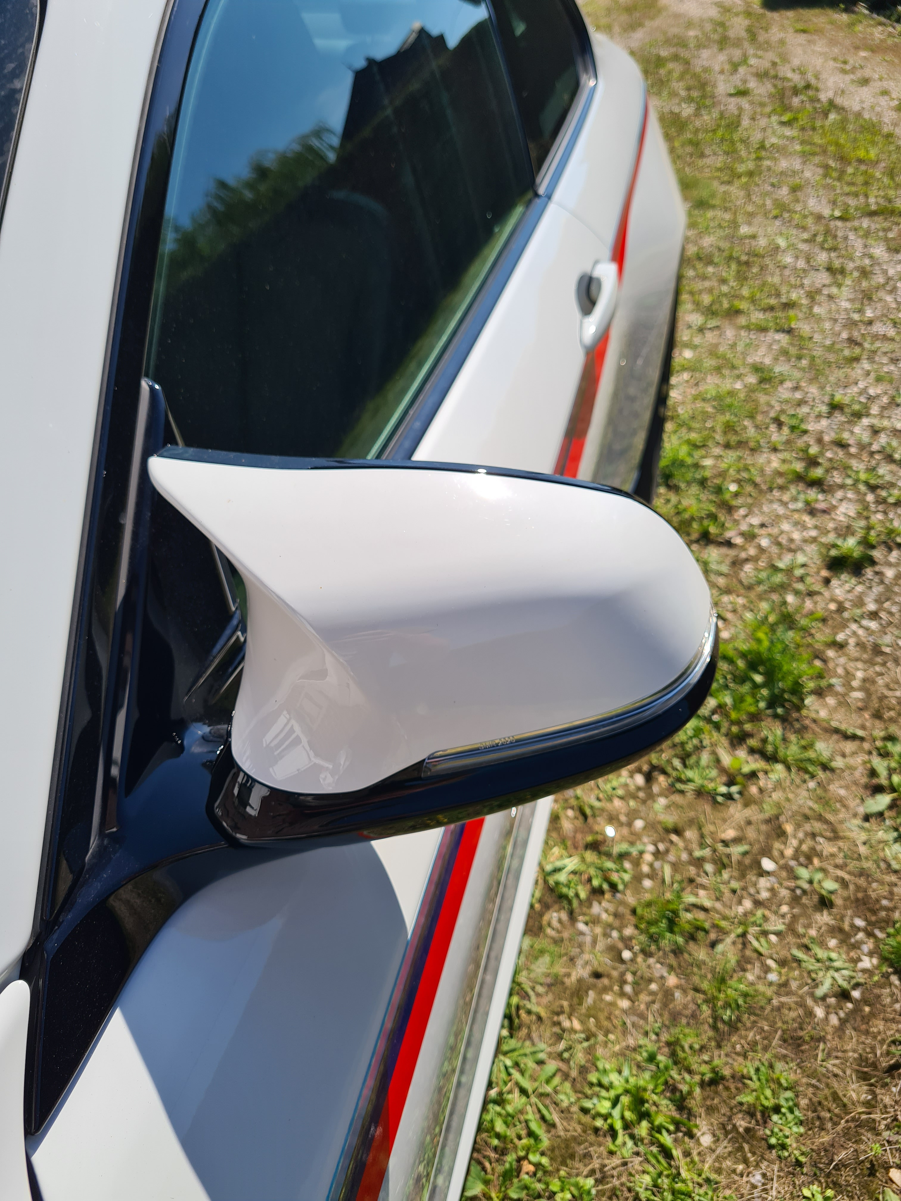

Perso j'ai de l'adaptable provenant de Chine et peint couleur caisse. J'ai préféré éviter le carbone aliexpress...
Pour le prix, ça fait franchement le job et pourtant je mets un point d'honneur à ne mettre que de la pièce OEM.
Un peu chiant à bien ajuster contrairement à de l'origine par contre. Il m'a fallu les démonter/remonter plusieurs fois avec le risque de péter les clips assez fragiles mais au final, c'est pas mal. Je dois avoir des photos... Par contre attention au demontage des miroirs. J'en ai pété un, ça m'a coûté quasi aussi cher que le kit de rétro...

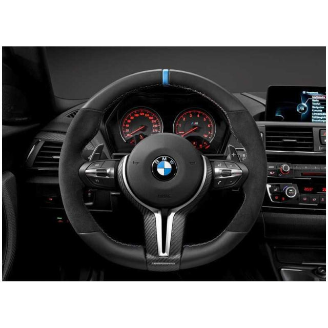

J’aime beaucoup ce volant, avez vous adresses avec des prix plus compétitifs 👍
Je reviens sur le sujet, pour son montage faut il prévoir un passage en concession ? Je précise que je n'ai pas le matériel de serrage et de codage !
Merci pour votre éclairage !
Il y a 1 heure, Filou a dit :
C'est du plug and play, tu n'as rien à faire.
Il faut un peu de doigté pour déclipser l'airbag c'est tout.
Dans l'ordre :
Débrancher la batterie
Attendre qu'elle se vide
Déclipser l'airbag
Le débrancher
Déboulonner le volant
Démonter les périphériques
Remonter sur le nouveau
Reboulonner le nouveau volant
Reclipser l'airbag
Remettre la batterie
Enjoy !
(attention à ne pas fermer ton coffre pendant l'opération)
(ouvrir la fenêtre de ta porte conducteur sinon sans électricité c'est chiant quand tu veux ouvrir la porte)

il y a 13 minutes, Rastanikon a dit :
Dans l'ordre :
Déclipser l'airbag
Le débrancher
Reclipser l'airbag
Enjoy !
https://www.hubauer-shop.de/en/steering-wheel-32302413014.html
Je ne sais pas si tu peux le trouver moins chere en concession avec une remise de 20%
Merci et le couple de serrage ? et quel outil faut il ?
il y a 2 minutes, Filou a dit :
Couple de serrage, je dirai à fond mais pas trop, c'est pas precis il me semble (pas besoin)
Outils, je dirai deux tournevis plat pas trop large et assé long pour l'airbag et des crucis pour les périphériques...
Et bien sur un douille de la bonne taille mais je ne me souviens plus laquelle...
Modifié par Rastanikon
Faut que je change le volant de ma F10.... merci  de tes conseils
Le couple de serrage de la vis du volant est de 62Nm sur les F87.
