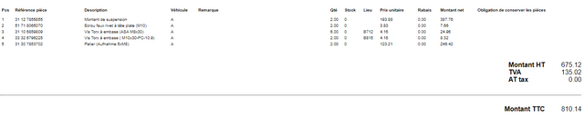

Merci @BMW_65 ok je pensai qu'il s'agissait d'une barre sous le moteur, cette modification est intéressante mais doit couter un bras...
  • Voici ce qu'il te faut si tu veux juste mettre la barre en aluminium avec les tarifs ( prix public sans remises ):

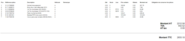

  • Si tu veux rajouter la barre carbone type "boomerang" :

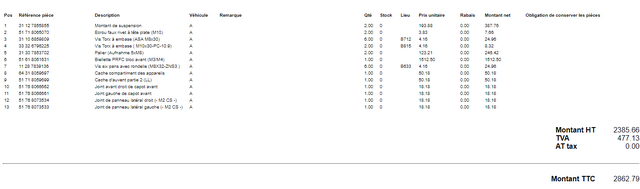

  • Et enfin, si tu veux le complet tout bien fini avec les plastiques et caches qui vont bien :

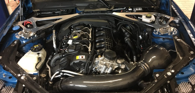

  • Solution 1 ( tu peux remettre les 2 caches en plastiques triangulaires G et D quand même avec la barre alu seule ) :
  • Solution 2 :
  • Solution 3 :

@BMW_65 , la barre alu seule passe donc bien sous mes caches d'origine c'est donc la solution qui m'intéresse le plus pour rigidifier l'ensemble et cela reste discret.

Sur la solution 3 il manque les caches des coupelles en caoutchouc.
Exact, bien vu (ils sont bien sur ma liste de pièces 😉

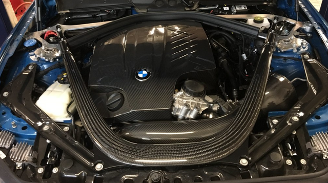

La barre carbone se trouve régulièrement en occasion. Il faut seulement faire attention que les attachent avant ne soient pas cassées car elles font office de fusible en cas de crach.
Comme je te disais, il y en a une à 450€ sur LBC. Si tu fais le reste, autant aller au bout des choses. Si jamais tu en trouves une avec les fixations cassées, j’ai une solution pour la réparer à très bas coût!😎

Effectivement en cas d'accident, les collages des parties alu sur la barre carbone se désodilarisent assez facilement

Ce n’est pas le collage qui cède mais plutôt un morceau de l’alu au niveau de la vis de la traverse. J’ai résolu le problème en usinant une pièce qui insère dans le puis de la vis. Invisible ou presque pour un nom connaisseur 😅
Dans mon cas, 4 chocs en concession ( 2 M2 et 2 M4 ) où le collage avait cédé. Une seule M4 avait une partie alu fendue en deux sur la partie avant .
