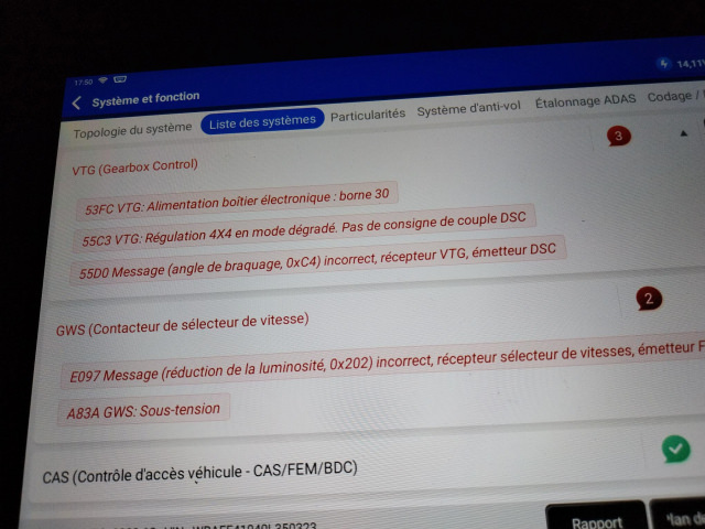

Tu n'as pas de message sur l'écran de la console ?
il y a 20 minutes, GuiOm a dit :
Etant donné que la boite fonctionne encore, je dirais que ça vient du pont, mais je ne suis pas mécanicien.
Non .. aucun code défaut... je me disais peu etre un truc dans l embrayage ... genre la butée... mais peu être le couplé conique ... arf j en sais rien en fait

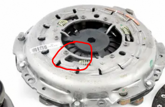

Ca sent l embrayage tout ça 🤨.
sans doute le plateau de pression qui a cassé.
Toutes les vitesses passent et te permette d'avancer à régime (couple) très faible ?
Si oui, pour être précis, je pense aux lames qui font pression:
Il arrive qu'elles cassent.  et dans ce cas ça colle quasiment plus.
Mais c'est peut être tout autre chose.
Merci les gars pour ces infos ....
Oui @korben .. les vitesses passent, ça monte dans les tours, mais l'auto n'avance que très peu, tout doucement ! comme un gros patinage d'embrayage, mais sans l'odeur !
