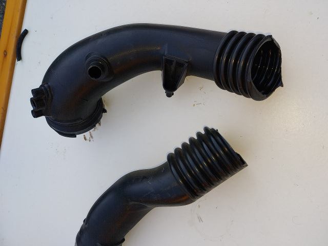

Qui a déjà changé tout seul sa charge pipe sur sa M2 ?? vu qu'elle a pété vendredi dernier à LEDENON après 100 bornes et 30 litres de sp98, et que j'ai une FTP qui attend sur l'étagère, je vais tenter de le faire tout seul ... histoire de me prouver à moi même que je n'ai pas deux mains gauche ... hehe ..
Si vous avez des conseils je suis preneur .. j 'ai vu qu'il fallait démonter l'admission puis sortir le radiateur ... bon j'ai pas de pont, alors ça sera sur chandelles !
Au plaisir de vous lire
Frite
il y a une heure, MOZZARELLO a dit :
Hello Les ZOULETTES (contraction de ZOUZOU et POULETTE)
Frite
@Jemfr59 est demandé dans la salle ! (ou plutôt dans le garage dans le cas présent) 😉
il y a 6 minutes, Jérome a dit :
J’ai remis un rouleau de scotch dans le coffre au cas où ;-) 😜
Un peu pénible je dois l'avouer de changer le charge pipe... mais bon ça se fait!
J'ai juste démonté l'échangeur et bien sur ce qu'il y a en dessous (protections)!
C’est l’occasion d’installer un échangeur Wagner Evo2 compétition ça!
il y a 8 minutes, Quenotte a dit :
Y a déjà... elle est en stage 2 ... mais curieusement avec les charge et down pipe oem .. Le truc un peu illogique je trouve ...
Je confirme ce qui a déjà été dit. Il faut démonter le plastique sous l'échangeur voire la tôle de protection du carter moteur. Ca fait beaucoup de vis, mais cela te donnera un peu de visibilité.
En ce qui me concerne, j'ai aussi monté un wagner en même temps donc ça m'a donné aussi un peu de place pour travailler. A voir s'il ne faudrait pas virer le wagner, passer la CP et remonter l'échangeur ensuite...
J'ai aussi enlevé l'admission et je crois que c'est tout... Après il faut avoir des doigts de fée car c'est quand même un peu chiant à passer. Sans doute pour ça que l'ancien propriétaire ne l'a pas fait...
Si tu peux mettre ta caisse sur chandelle ou idéalement sur un pont, ça aide beaucoup.
Bon courage! Et tant qu'a démonter, si tu peux, fais la boost pipe en même temps... ;)

merci pour les infos @Jemfr59
Je vais me la tenter ... dès que j'aurais un peu de temps libre ... le plus tôt sera le mieux vu que j'ai encore envie d'en profiter avant l'hiver he he ...

⁰Hello
Et voilà ma petite teigne est passée stage 2.1 ... j'ai monté la charge pipe FTP que j'avais sur l'étagère... j'ai mis 2 bonnes heures et avec mes gros doigts j'en ai chié.... mais j'ai une astuce pour pas à avoir à tomber l'intercooler .... j'ai coupé la durite caca oem en deux pour la sortir par le dessus ... hehe
Et je suis allé faire un tour .... elle a le feu au fesses... cette petite garce delurée ...
