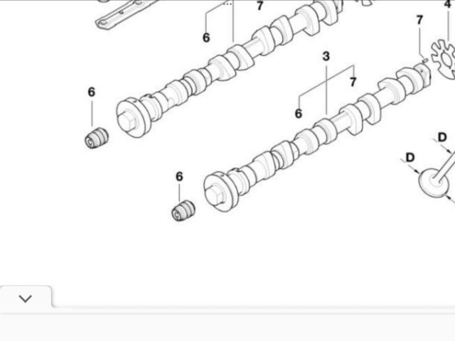

Apres je sais , il ya une histoire de soupape de régulation ( piece 6 ) a l’ intérieur des aac d’origine mais apparemment jusqu ´en 2003 (faut t’il les mettre  dans les nouveau 🤔)

Pour l’histoire des soupapes
 je mes le lien sa peut servir ( a 13 minute 30)
Et voici leur role
Lorsque le réglage VANOS est réglé par le circuit haute pression, l'huile de lubrification dans l' arbre à cames peut donc potentiellement gêner le mouvement du piston. Pour éviter cela , une soupape de surpression avec une pression d'ouverture de 4,5 bars est montée dans l' arbre à cames. Cette soupape de surpression s'ouvre à une pression d'huile de 4,5 bars et permet à l'huile de s'échapper dans la partie arrière de l'arbre à cames.
L'arbre à cames a une extrémité ouverte ainsi que des trous d'inspection ouverts. Ainsi, l'huile peut retourner dans le système de circulation d'huile"

Pour info, le régulateur de pression d'huile a pour ref BMW: 11311402197

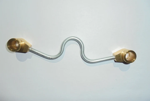

Le kit de pont de lubrification de catcams a été developpé par catcams pour leurs linguets qui ont un design différent au niveau du trou de lubrification (plus petit mais orienté légérement différent pour être plus directionnel). D'origine, seul l'AAC d'échappment est "pressurisé" en huile, le pont et les arbres de supports de linguets modifiés, permettent de mettre en pression la partie admission.

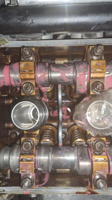

C'est lui le "pont" de lubrification:
A coupler á une paire d'abre de linguets percés.  let kit est disponible ici: Catcams
