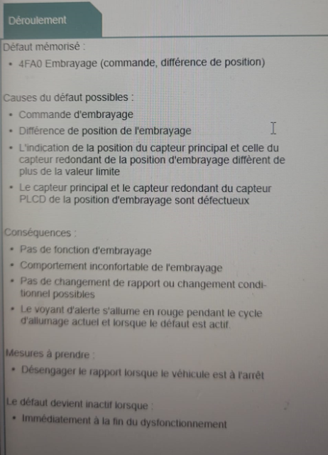

J1 - Passage sous ista.
En gros test débuté mais impossible de les finir, position d'embrayage impossible a trouver.
Wilo sent soit une fourchette flingué ou le récepteur HS.

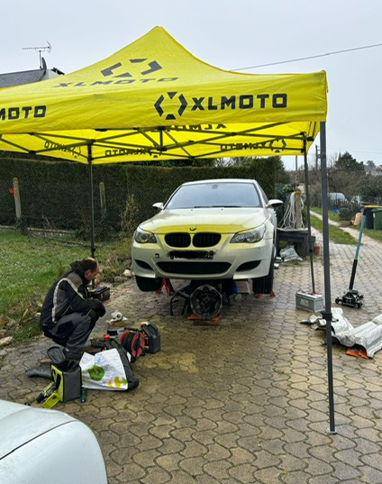

J2 - Chance samedi radieux comme vous pouvez le constater.
Temps env 3-3H30 : Monter sur chandelle, enlever la ligne récalcitrante (enfin ses fixations) dépose de boite.

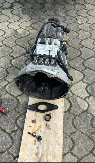

Resultat :
- Un pion Coupé en 2
- La tige du récepteur out
- un reste de buté d’embrayage.
==> Deux explications soit la buté à lâché en 1er et tout ou embrayage fait le pion plastique c'est comme l'huile a vie, il a cassé, le récepteur n'ayant plus de pion pour stop sa course a poussé est sortie mais il a pus pousser la buté a sa limite et paf.
Le pion n'était pas neuf et il coute ... une misère donc on le change a chaque fois ou on passe sur du alu.

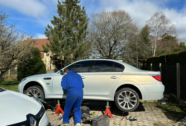

J3 - On se retrouve donc un samedi encore magnifique ... heu non un déluge en faite.
Remontage 2-2H30
